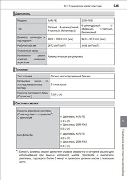

2GR-FKS также ставился в более нагруженный аппарат Toyota Highlander. Рекомендовали весь спектр вязкостей 0W-20, 5W-20, 5W-30, хоть 15W-40.
