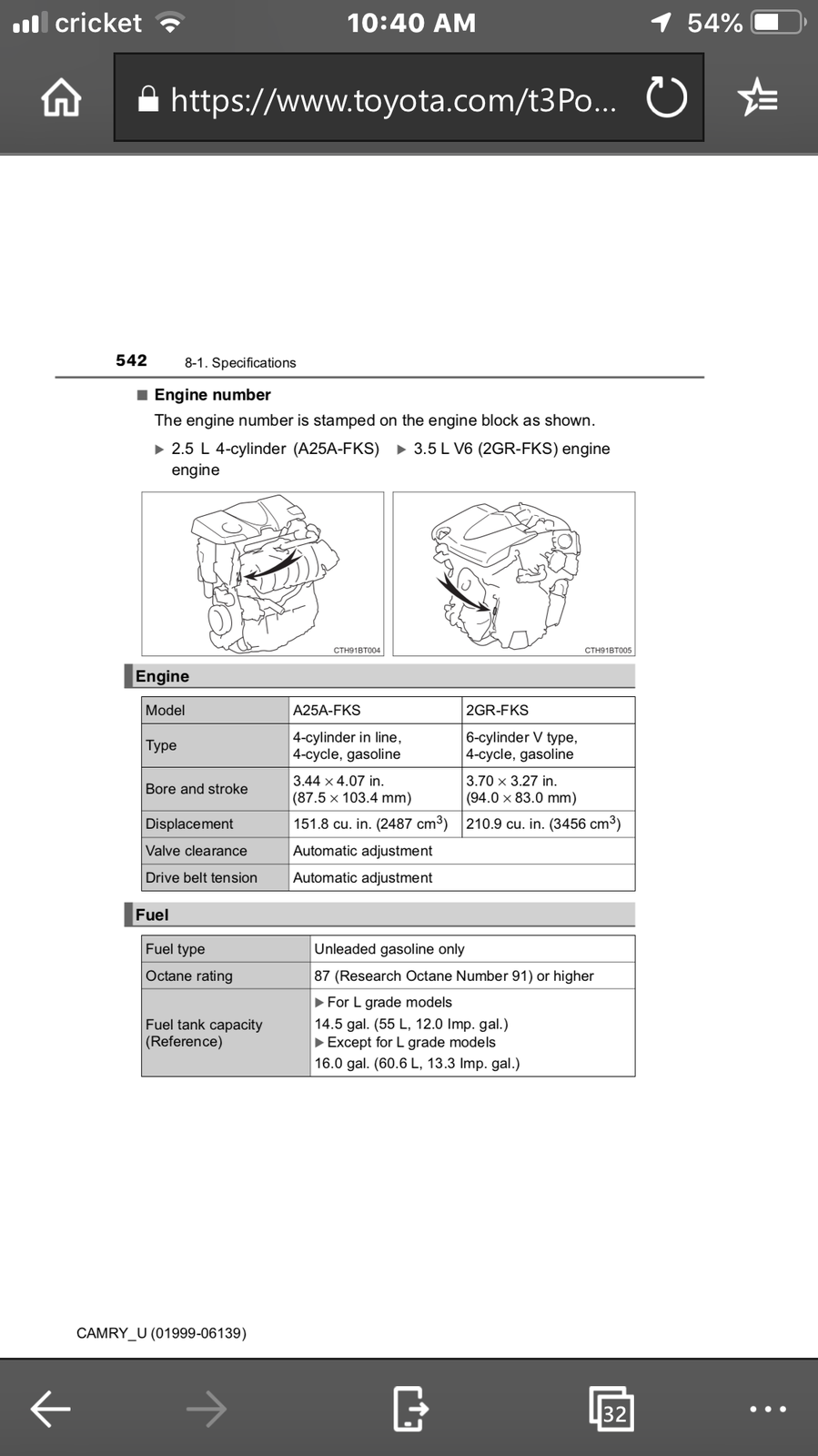

1 час назад, jungler сказал:
Стандартная японская рекомендация в РФ исполнении: от 0W-20 до 20W-50.
В оригинальном мануале одна вязкость 0w-20 :
http://zinref.ru/avtomobili/Toyota/000_12_00_Toyota_Camry_ENGLISH_2018_manual/133.htm
Один известный формучанин выкладывал эндоскопию двигателя серии GR с большим пробегом на 0W20. Состояние стенок цилиндра, скажем так - неидеальное. В этом двигателе установлены форсунки охлаждения поршней, возможно на низковязких маслах они менее эффективны из-за невысокого давления в системе. К тому же у ТСа версия с 12-тью топливными форсунками, существует вероятность разжижения масла топливом.

А где я читал, что в 70ю самри рекомендация 0ц16? Или я с 2,5 новым путаю?
8 минут назад, Reins24 сказал:
Да, в двигатель A25A-FKS.
