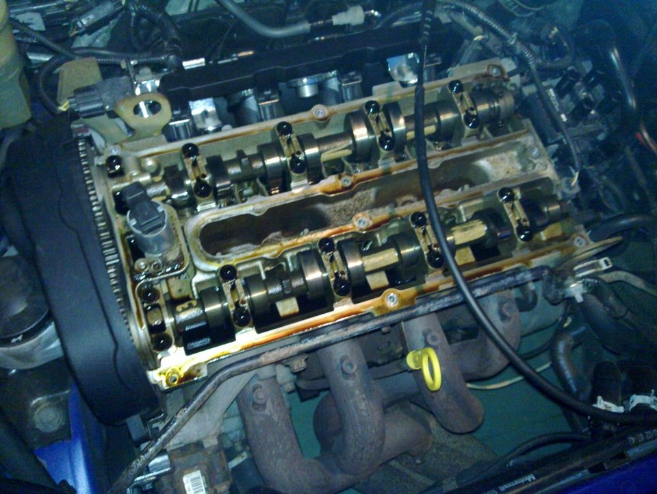

26 декабря 20187 г Закреплён Всем доброго времени суток. Вопрос какое масло лить из бюджетных? 5 лет езжу на LUKOIL ЛЮКС СИНТЕТИЧЕСКОЕ SAE 5W-40, API SN/CF. Вот начитался и задумался попробовать United Eco Elite 5W-30... стоит, нет? Вводные: 1) Ford, Focus ST170, 2002, руль левый2) Zetec 2.0 ALDA (атмо), заводская форсировка до 173лс, одна муфта VCT, цельные толкатели, пробег 295 000км (капиталки не было)3) Заправочный объем масла 4,35 (полный, с фильтром)4) Москва, поездки каждый день5) Езда по городу, до 100км в день, из них 70% трасса, остальное толкание по мкаду, термостат на 87 градусов, температура всегда держится в районе 90, летом в жару под 98 6) 5000км7) Родной стальной катализатор Евро-48) Заказываю в Автодоке/Эмекс9) По заводу рекомендуется WSS-M2C913-B Изменено 26 декабря 20187 г пользователем madb

27 декабря 20187 г 14 часов назад, масленкин сказал: и что вам там непонятно ? API SN Ilsac -GF -5 , это ведь не Допуск Форд.. У него есть форд допуск. 14 часов назад, madb сказал: Не понятно на сколько API SN перекрывает API SL, тех масел что вы порекомендовали) на API имеет смысл смотреть только с точки зрения безопасности для ката имхо. 53 минуты назад, madb сказал: сейчас проверю что там по паутинке Паутинка отображает набор тестов, если два масла имеют одинаковый тест на износ они будут равны в паутинке но один может проходить его впритык а другой перекрывать в 2 раза. паутинка это не наглядное сравнение разных масел. 18 часов назад, madb сказал: Вопрос какое масло лить из бюджетных? Лукоил с a5 (люкс/Armortech) или что нибудь недорогое с Ford WSS-M2C946-A например Wolf, NGN. Хорошие распространенные варианты но чуть подороже (главное что бы не подделка) - кастрол магнатек А5, Форд формула F, Мобил 1х1
27 декабря 20187 г 1 час назад, Smile_mf сказал: ...что нибудь недорогое с Ford WSS-M2C946-A... да, есть соответствие ,а не допуск 946 у United.., мануал то просит 913 допуск.. -9) По заводу рекомендуется WSS-M2C913-B Цитата Применение на одном и том же двигателе масел со спецификациями WSS-M2C946-A (США) и WSS-M2C913-A/C (EU) показало снижение расхода топлива на 1л/100 км для масел WSS-M2C913-A/C (EU). -не знаю насколько этому можно верить..
27 декабря 20187 г Автор 27 минут назад, масленкин сказал: да, есть соответствие ,а не допуск 946 у United.., мануал то просит 913 допуск.. -9) По заводу рекомендуется WSS-M2C913-B -не знаю насколько этому можно верить.. WSS-M2C917-A еще можно. Я так понимаю что нужно не делать голову, брать Лук 3в30 и не делать голову. На 40ке пробежал уже много, меняю раз в 5к стабильно - все будет ок. Мотор все еще чистенький))) да еще и присадка купер последние 5 замен.
