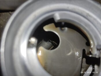

Проездил 10 лет на похожем масле Liqui Moly Leichtlauf High Tec 5W-40. Артикул 8029
Спросите, причём тут Liqui Moly в этой ветке? Но ведь масла эти сильно похожи вроде как...

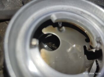

Вот так выглядит двигатель под заливной крышкой.
Общий пробег автомобиля сейчас 179к+ км. Liqui Moly начал заливать на 52к км. Примерно на пробеге 130к км было 2-3 замены на Neste 0W-40, позже вновь вернулся на LM.
Сейчас залит ZiC Top 5W-40. Интересно, появятся ли какие-нибудь отложения или удастся сохранить двигатель в чистоте.
В 2014-2016 годах интервал замены масла был раз в 10к км, но тогда и средняя скорость была больше.
После 2016 года меняю по часам наработки двигателя. 250 мч - замена, независимо от пройденного пути. В лучшем случае удавалось 8к км накатать за это время.
Масляные фильтры использовались разные. 2014-2016 Kolbenschmidt, либо Knecht/Mahle (когда он был еще made in Austria). 2016-2022 Knecht/Mahle и Mann. 2022- только Mann (строго made in Germany)
