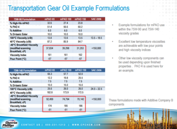

12 ноября 20188 г 8 часов назад, Projector сказал: так оно может и не встает колом , может даже еще признак прозрачности есть у него при -40 , просто при такой вязкости оно само не хочет течь , ждет пинка Возможно высоковязкие эстеры понизили так температуру. Изменено 12 ноября 20188 г пользователем industrymerkil
13 ноября 20188 г 7 часов назад, industrymerkil сказал: Возможно высоковязкие эстеры понизили так температуру. А разве есть такие эстеры ? , я знаю только джет оил с температурой застывания ниже -60С И синтолюкс с температурой застывания -72С
13 ноября 20188 г Было бы интересно посмотреть вязкость этого масла при 120-130°С. Имхо, подобные масла в основном для работы при таких температурах и берутся
13 ноября 20188 г 3 часа назад, Projector сказал: А разве есть такие эстеры ? , я знаю только джет оил с температурой застывания ниже -60С И синтолюкс с температурой застывания -72С Есть сотни самых разных.
13 ноября 20188 г 1 минуту назад, industrymerkil сказал: Есть сотни самых разных. Не спорю , но я в первую очередь смотрю на характеристики полярности и низкотемпературными свойствами , диэстеры Sintolux L-132 имеют самые высокие полярные свойства , вязкость при 100С- 3.1 , температура застывания -72С , CCS при -35С =1600 , индекс вязкости 166 , но они пустые и сильно разжижают масло , джет оил Полиол эстеры , индекс вязкости не самый лучший 129 , вязкость при 100С = 5.1 , разжижает масло немного меньше синтолюкса , полярность немного ниже чем у диэстеров , температура застывания ниже -60С , но в нем много фосфора , согласен не экологично , может не полезно для катализаторов ( опять же спорно так как у джет оила зола 0.01% ) , но от 100гр , беды не случиться
