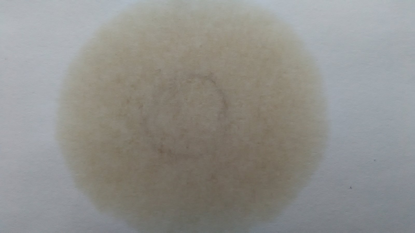

Кто владеет каплевидной магией, что с маслом, сколько ещё можно катать:D
Евген 48 чистое масло, ядро начало появляться, я бы при такой капле не волновался)
39 минут назад, исламыч сказал:
я не переживаю, просто хотел услышать мнение;)
6 часов назад, Евген 48 сказал:
Вот когда ядро станет раза в полтора больше и её края начнут расплываться, вот тогда пора...

Спойлер
На капремонт:D

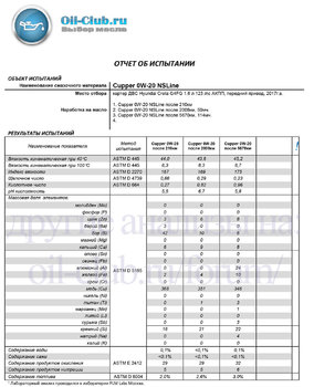

Ну вот собственно все что требовалось доказать, никакого износа на обычном масле с полноценным пакетом присадок не стало. Износ алюминия снизился.
Сравните сами, сначала был Cupper c износом алюминия на меньших моточасах...
2028130959_Cupper0W-20NSLineHyundaiCreta210-2008-567048(UOABASE).jpg.f1539edea7d0627632502f30b466259b.jpg
Потом для сравнения залили Idemitsu Zepro 0W-20
Idemitsu Zepro Eco Medalist  0W-20 Hyundai Creta 0-40-3458км-5560км Евген48 (UAO BASE) копия.jpg
Анализы в шапке обновил.

Очень странно, что за +100 моточасов не выросло содержание Железа. И это зимой.
Хотя цифры не могут не радовать.
