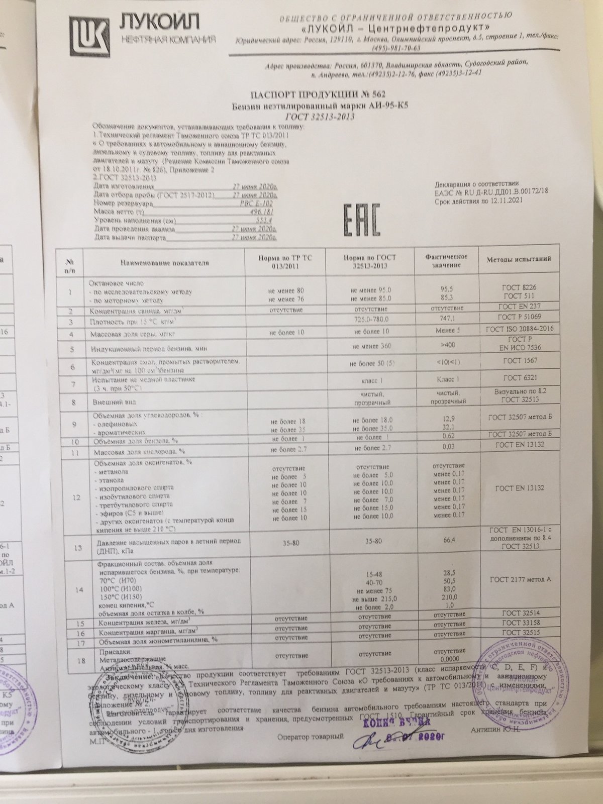

СИНТЭКС Про Кстово ни слова не увидел , хотя смотрел по диагонали :unknw:
Кстати , на этой АЗС не заправился ...
3 минуты назад, DRON 33 сказал:
Ты сфотал паспорт нефтебазы, в нём все параметры фактические по замерам. Если бы были отсылки на неизмеренные параметры, то указали бы паспорт производителя бензина. Но это Кстово на 99.9%
4 минуты назад, СИНТЭКС сказал:
Ещё на одну заеду , если бенз не очень , то заправлю на первой 95-ый:bye:

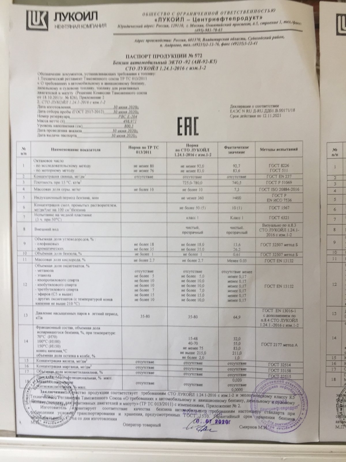

3 часа назад, DRON 33 сказал:
Заехал на первую азс Луки на трассе Муром-Владимир
Вторая азс Луки на этом маршруте
7 минут назад, DRON 33 сказал:
Лей уже 95-й, +- зашибись
1 час назад, СИНТЭКС сказал:
Так залил :) Ну и куда же без КМТ :bye:

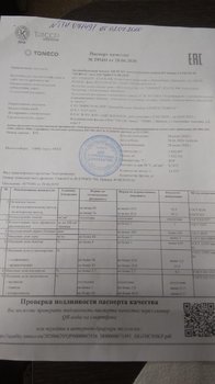

Сегодня заехал, на ближнюю Татнефть, ту, что у Шереметьего, и чей паспорт, лукойловского топлива, я недавно выкладывал. Заехал уже на "лампочке", думал ливану лука, по дешёвке:-)
Уже заправляют, а я смотрю и не узнаю паспорта качества! - Уже другое топливо! Типа, аж " оригинал" из Татарстана ;-)
Вот паспорт -
Vandiesel вторую сторону не забыл ?
6 минут назад, DRON 33 сказал:
Можно QR-код справа внизу отсканировать и посмотреть паспорт целиком. Но мне пока нечем...
Вангую - МТБЭ положили по взрослому.
2 часа назад, DRON 33 сказал:
- Блин! Даже не подумал!
QP0000002956_SH0000071491_fdGZBCSSKP.pdf
Inzhener Спасибо!
Vandiesel 7,2 % МТБЭ. Думал поболее будет (9-10%) глядя на ОЧМ. Хотя плотность у этого бенза зачётная. Без МТБЭ хорошо за 750 было бы...
