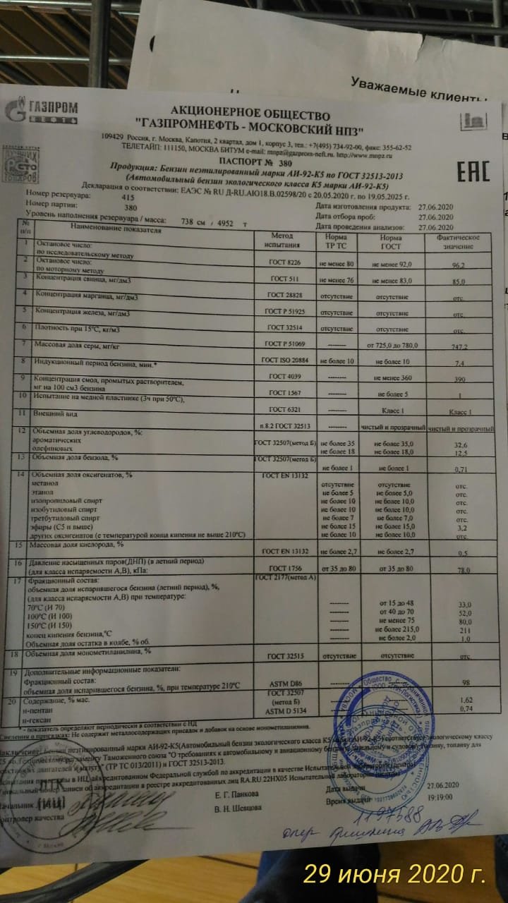

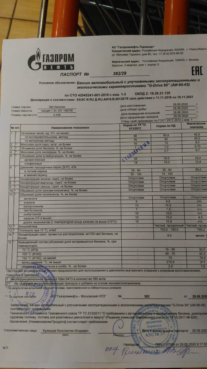

Сегодня сфотал паспорта на АЗС ГПН
Что скажете про эти бензины?
Inzhener 92-ой как 95-ый :D
2 минуты назад, DRON 33 сказал:
Только 95-й еще и G-Drive с какими-то присадками.
50 минут назад, Inzhener сказал:
95-й жЫрный грязный бенз. Я бы залил из этих 95-й, который почему-то назвали 92-м:pardon:
СИНТЭКС Вот настолько привык к КМТ, что без него гнетёт мысль - не так едет, не так работает ДВС.
8 часов назад, СИНТЭКС сказал:
Что значит "жЫрный грязный"? По каким параметрам Вы это определяете?
И еще вопрос: значит не случайные ощущения, что на 92-м с этой АЗС ГПН едет не хуже, чем на 95-м, а возможно и немного лучше?
Я вот только увидел, что ДНП у 92-го чуть лучше, чем у 95-го, а ОЧМ - одинаковое.
3 часа назад, Inzhener сказал:
жЫрный - это хорошо. Приличная плотность даже не смотря на посредственную фракционку.
Грязный - очень много серы и олефины высокие. Это не смертельно, но не здорово. Лучше, когда сера до 5, олефины до 10.
Но с КМТ это не страшно, именно эти соединения и нейтрализуются.
СИНТЭКС , значит в этот 95-й G-Drive КМТ норм зайдет? Я уже как-то спрашивал насчет возможности появления негатива от смешения данного топлива с какой-то присадкой и КМТ - ответа тогда не получил.
Inzhener У меня нет однозначного ответа по взаимодействию КМТ с присадками BASF/Afton. Мы на нескольких гражданских авто, в т.ч. моих, проводили эксперимент с замерами. На сто процентов о наличии конфликта нельзя сказать. Иногда присадочные бензины отрабатывали хуже, чем бесприсадочные, иногда также. Но нужно также понимать, что паспорт на топливо не является гарантией и не всегда паспортные данные соответствуют реальным. Поэтому эксперимент можно считать сырым.
7 минут назад, Inzhener сказал:
Я бы залил 95-й, который они назвали 92-м. Хотя разница не существенна. Такой бензин будет достаточно экономичным и с КМТ будет здорово тащить на средних и высоких оборотах. На низах, скорее всего, будет чуть скромнее.

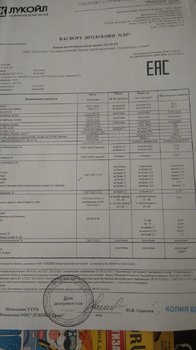

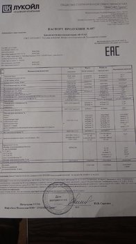

Никогда не смотрел паспорта на топливо, т.к. один фиг, ничего не понимаю:-)
Но сегодня, начитавшись вас тут, решил на блишайшие заправки заскочить, где я заправляюсь. До ГПН не доехал - пробка! А вот Лук и Татнефть - посетил.
Прикладываю паспорта! Вы спросите, а почему на фотках, паспорт один? - А потому, что на заправке Татнефть, что у Шереметьево, паспорт топлива, с логотипом Лукойл и цифрами - точь в точь , как у паспорта Лука, в том-же Шереметьево! Я сам офигел! Нет, конечно это не плохо, т.к. этот 95-й, на Татнефти, 46 руб с копейками, а на Луке - 48руб с копейками. Учитывая мои 3-5% скидки по карточке лояльности + 10% кэшбек по сберовской карте - выбор очевиден!
Жаль только, что сравнить не с чем!
Пытаюсь расшифровать, с помощью ваших подсказок выше -  выходит, так себе бензин? Ни один из параметров, в рекомендуемый диапазон, не попадает.
С синей надписью "копия" - с Лука.
КМТ пришла, кстати, сейчас выкатываю остатки бака с ТОТЕКОМ пульс Б и усиленно ищу, что-же залить, чтобы с КМТ, всё зашло :-)
