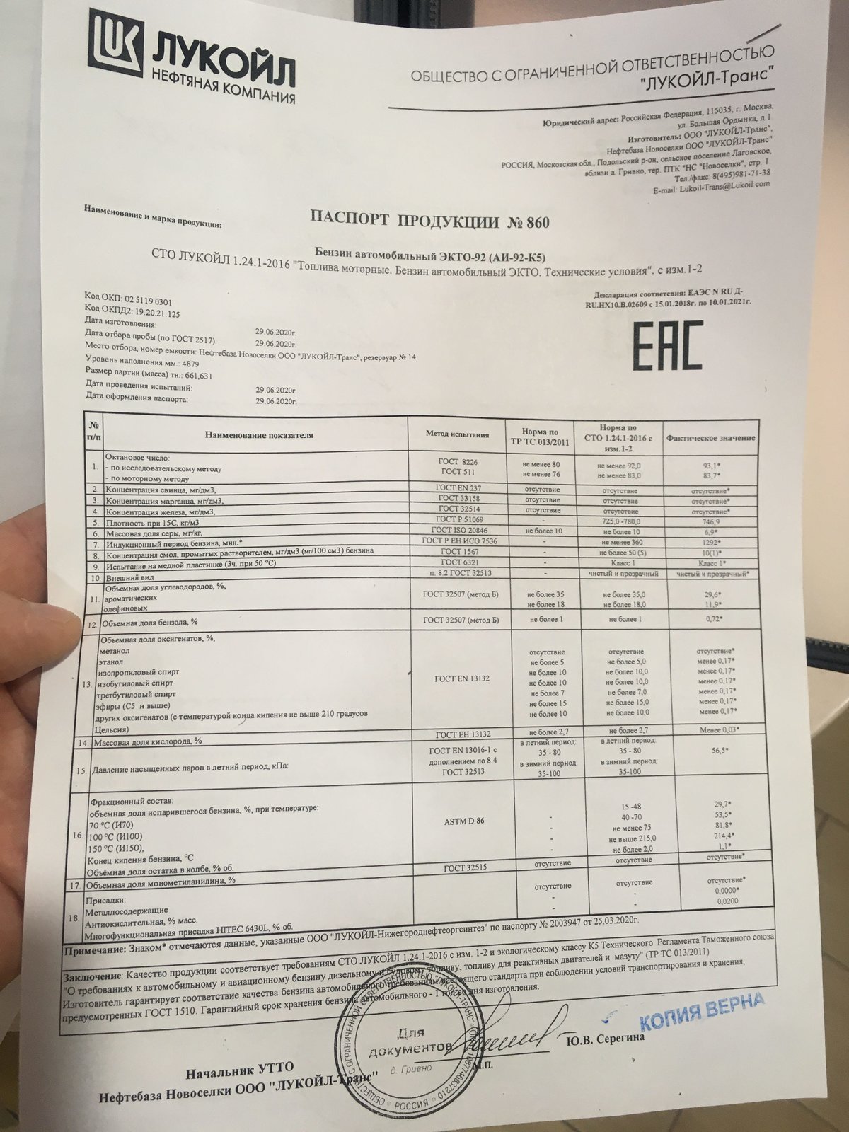

Тока что ливанул 95 РН
3 минуты назад, Vandiesel сказал:
Ни один из параметров, в рекомендуемый диапазон, не попадает.
Я в рекомендации дал параметры «идеального» бензина, т.е. к этому нужно стремиться. Сейчас днём с огнём такого не сыщешь. Поэтому небольшие отклонения придётся принимать как есть. Представленный Лукойл не плох. Очень даже ничего, только плотность подкачала. Остальное вполне приемлемо.
Ну так, средненько... Фракционка посредственная, тяжёлых фракций минимум, для КМТ мало работы. При этом очень грязный бенз: 4% эфиров, 13,5 олефинов и 9 серы. Хуже, чем в Челябе:blink:
5 минут назад, СИНТЭКС сказал:
Т.е. в такой бенз нет смысла лить КМТ? Так что-ли?
Только что, alex323 сказал:
Смысл всегда есть. Вопрос только в том, насколько эффективно КМТ отработает, т.е. какой добавочный эффект ты получишь. Для поддержания чистоты однозначно. А вот для повышения КПД процесса горения топлива будет прибавка не очень заметная, т.к. катализировать особо нечего.

У тебя чуть почище, хотя тоже не фонтан, но при этом у тебя отличная фракционка.

27.06.2020 в 21:39, Евген 48 сказал:
СИНТЭКС после 100 залил вот такой 92+кмт, завтра на трассе посмотрим.
Почти докатал, достаточно экономично отработал, прям совсем неплохо, но возможно из за того, что на нём ВООБЩЕ авто не едет после 3000об, это полный звездец:diablo:
1 минуту назад, Евген 48 сказал:
Плотность отличная и без оксигегатов.
2 минуты назад, Евген 48 сказал:
ОЧМ для твоего чипа маловат. Всё же 95-й минимум, тем более летом.
1 минуту назад, СИНТЭКС сказал:
да, надеялся и верил, но...
След. залью Джидрайв95, но сначала глянем паспорт.
Это правильно! А то может замануха уже закончилась...
