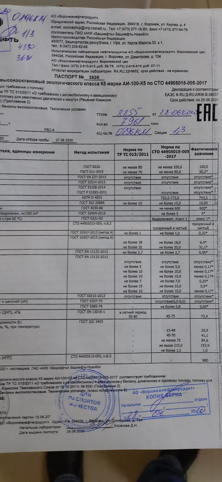

Пример паспорта эталонного бензина

3 минуты назад, Евген 48 сказал:
Да всё более менее так, но почему он сцуко зимний. Кстати едет на 4- из 5.
По ДНП видится, что зимний?
Зимний ДНП, многовато эфиров (при высокой ароматике и высоких олефинах), высокий показатель И70.
Поэтому меня не покидает ощущение, что на 92-м от ГПН авто едет по крайней мере не хуже, чем на 95-м G-Drive?
1 минуту назад, Inzhener сказал:
Конечно! Для лета в идеале 60, край 65. Межсезонье норма 65-75. 80 и выше это уже зима. 90 - Заполярье.
Только что, Inzhener сказал:
Ага, а может даже и лучше...
Ну я тут выкладывал около месяца назад джидрайв 95, хороший бенз, и по паспорту и в жизни, а этот какое то недоразумение:pardon:
1 минуту назад, Евген 48 сказал:
Наоборот! Этот - обычный 95-й ГПН, а вот у тебя тогда - недоразумение:sarcastic:
1 минуту назад, СИНТЭКС сказал:
Ага, но ехал на 4+.
4 минуты назад, Евген 48 сказал:
Ага, но ехал на 4+.
По паспорту должен был валить на 5-:blush:

СИНТЭКС как думаешь, в Башнефть зайдёт, или не стОит?
10 минут назад, СИНТЭКС сказал:
Евген 48 Очень грязный бенз! Попробуй - расскажешь. И70 и И100 прикольные)))
Ага, не припомню такого на РН. Плеснул чистым 20л, посмотрю, но на днях авто ставлю, буду на рауфике кататься.
