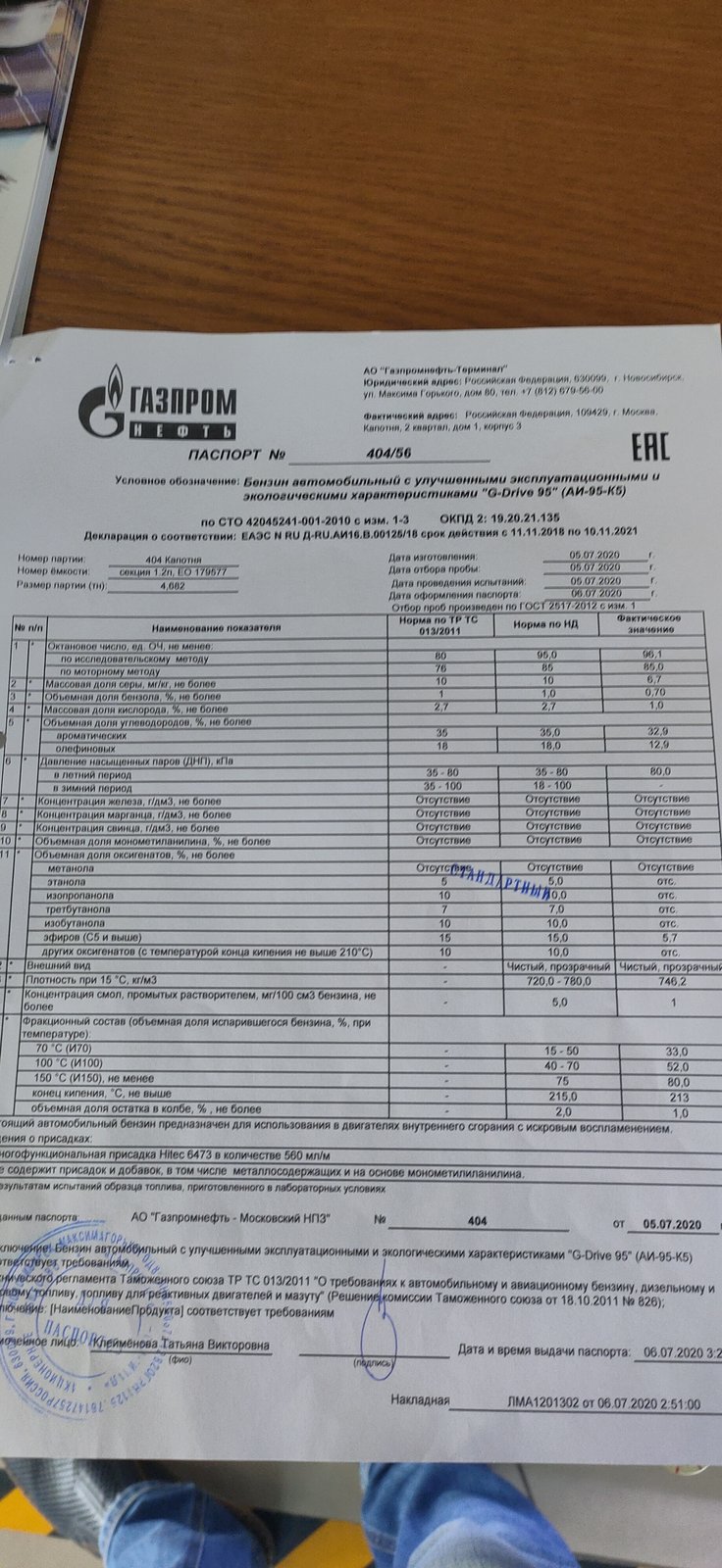

Вот в это сегодня первый раз КМТ залил ,наверное зря? Мне кажется полный отстой ?001.thumb.jpg.72c2c04cf6006db225f396ce6a08d0ca.jpg??
Изменено пользователем FFFFF
FFFFF Судя по всему, да (то, что я смог рассмотреть). Но это не критично...
30 минут назад, СИНТЭКС сказал:
Судя по всему, да
Лучше только 100G   но в нем 8.5% эфиры ,но  остальное близко к 95 хорошим, которые выкладывают тут форумчане . Выбрать не из чего ,в городе 2 заправки Лукойла франшиза ,бензин тот же что и на 2х заправках Газпромнефть ! Печалька !
FFFFF ГПН вообще в 99% случаев не самый выигрышный вариант. Правда, иногда и у них случается.

9 часов назад, Евген 48 сказал:
Хорошо плеснул только 10л, на улице +35, а у них зима:sarcastic:
Так себе бензин.
А что с этим бензом не так? Вроде бы более-менее все.
7 минут назад, Inzhener сказал:
Да всё более менее так, но почему он сцуко зимний. Кстати едет на 4- из 5.
6 минут назад, Inzhener сказал:
Зимний ДНП, многовато эфиров (при высокой ароматике и высоких олефинах), высокий показатель И70.
