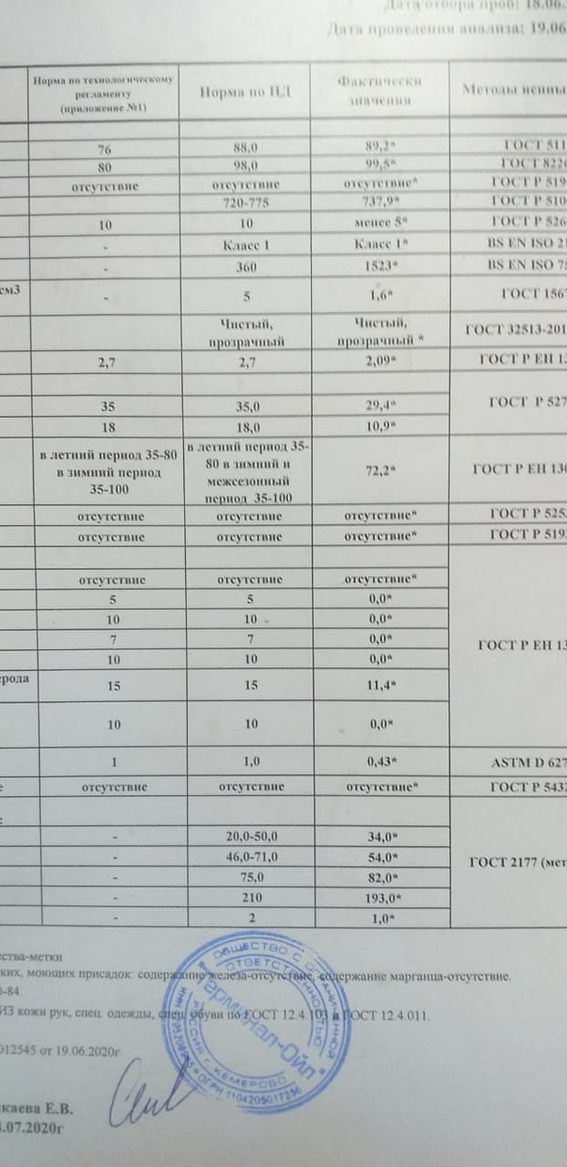

053.thumb.jpg.15914b5ba83b66d01fd88a80bdfeb5d5.jpgэто самое похожее ,что есть  Омск НПЗ  на азс Лукойл .
10 минут назад, FFFFF сказал:
Жалкое подобие
4 минуты назад, СИНТЭКС сказал:
Жалкое подобие
Даа уж , ну тогда остальное вообще не бензин ?057.thumb.jpg.ab319e27d2b836db2cc4cfa53a8ffb70.jpg056.thumb.jpg.5607c698b6e7f42a31f85c2a92a47633.jpg
9 минут назад, FFFFF сказал:
Почему? Бензин! В ГОСТ вписывается.
Только бензины разные бывают. Кому-то вообще только высокооксигегатные заходят. Зависит ещё от настроек мотора.
1 минуту назад, СИНТЭКС сказал:
В общем Вы так и не можете просто ответить на вопрос касающийся моего мотора , зачем мне про другие двигатели в которые заходят высокооксигентные бензины , от меня друзья ждут хоть какую нибудь информацию в какой бензин залить КМТ ,я его нахваливал на фоне очистителя , а Вы все ,то про настройки, то про ГОСТы  , Сказали бы просто КМТ у нас работать не будет !
3 минуты назад, FFFFF сказал:
Я такого не могу сказать! Я говорю о том, что КМТ лучше себя проявляет в бензинах с ярковыраженным содержанием тяжёлых фракций. Именно по этому КМДТ безотказно работает в дизелях. Дизтопливо полностью состоит из тяжёлых фракций. Просто на оксигенатных бензинах Вы не сможете почувствовать разницу с КМТ и без КМТ. Дожигать практически нечего. Такие бензины сами без какой-либо «помощи» имеют высокую степень окисления. Но с КМТ даже в таких бензинах сгорание происходит более чисто.
29 минут назад, СИНТЭКС сказал:
Первый вариант, он ведь без оксигентный ?  Он чем плох ?  Фракционный состав ?  30 - 50 -82- кк 196  против 26.8 - 48.9 - 82.8 кк 203.8  ? ароматические в Вашем варианте больше ,олефиновых одинаково ? Конкретно что именно  ? , еще раз извините за назойливость !!!
FFFFF Так я не сказал про первый вариант, что плох. Просто обычный ничем не примечательней бензин. Получше некоторых других. Отличия от предлагаемого мной - во всём: плотность, фракционка, конец кипения. Но ездить то на нём можно. Повторюсь - обычный бензин.
1 час назад, СИНТЭКС сказал:
Жалкое подобие
Ясно , большое спасибо за ответы !  Доцент ,ты конечно вор авторитетный , но зачем ты так.......
FFFFF Жалкое подобие очень хорошего бензина не обязательно должно быть хламом. Для примера, что я имею ввиду: Шкода Октавия - жалкое подобие, например, Ауди А6. Но у меня язык не повернётся назвать Октавию хламом.
11 минут назад, СИНТЭКС сказал:
Если 2-3% разницы  правильно назвать  жалкое подобие очень хорошего бензина , и Вы действительно считаете огромной эту разницу ,то да Вы правы !
FFFFF Я не вижу 2-3%. Я вижу больше. Гораздо больше. Например плотность:
735 - вообще ниже плинтуса. 745 - уже хорошая плотность. А 750 - вообще отличная.
Также и с остальные параметры. И смотреть нужно В СОВОКУПНОСТИ. Как масло.

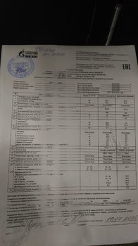

Собираюсь в дальнюю дорогу. Налил вот такого 95-го G-Drive.
Но и 92-й сфотал:
КМТ добавил. По-моему, не прогадал. Или, пардон, я лоханулся, и надо было 92-й с КМТ лить?
В дорогу через неделю.
Посмотрим как будет ехать.
22 минуты назад, СИНТЭКС сказал:
Это я про фракционный состав , а плотность 741 против 747 . Понятно , в совокупности .:praising:
5 минут назад, FFFFF сказал:
Это очень много!
