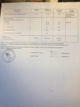

Пример паспорта эталонного бензина

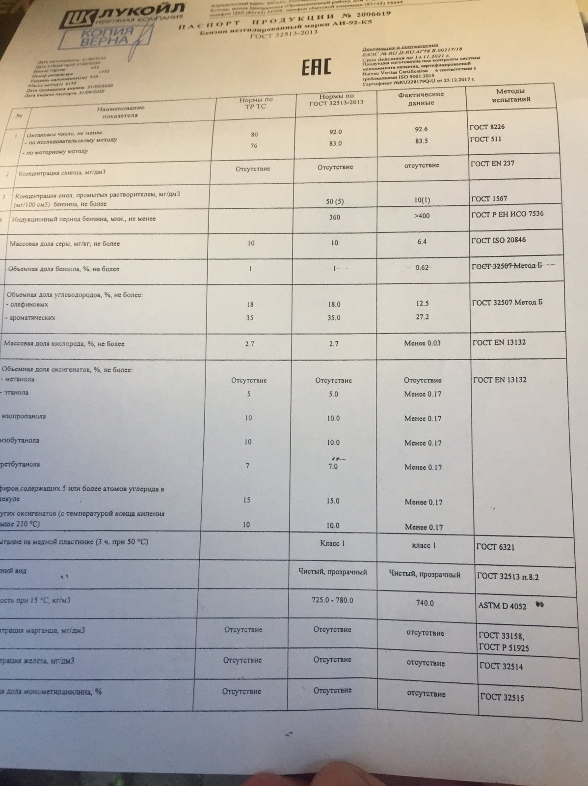

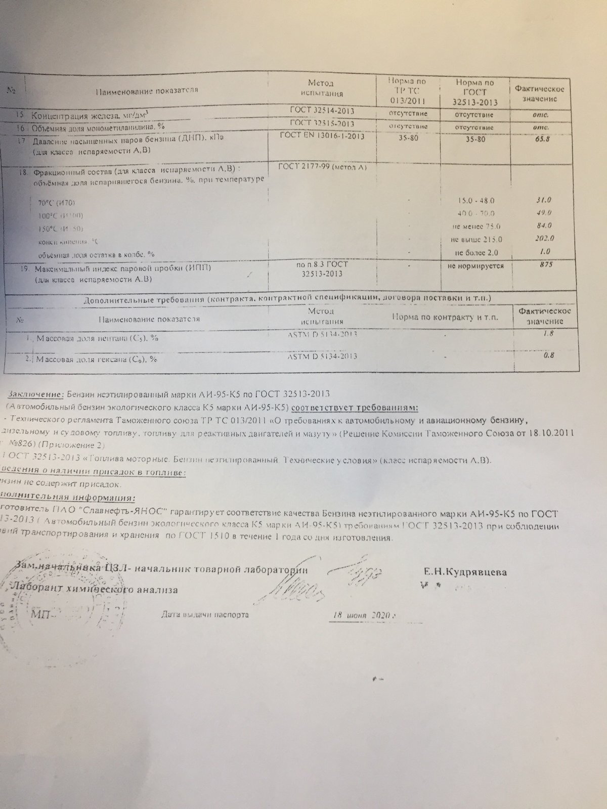

Открылась на маршруте следования новая заправка ноунейм , завтра заеду сфоткаю паспорта для интереса ...
22 часа назад, DRON 33 сказал:
Ну собственно вот какой там бензин продают
Залил на пробу ЯНОС 95-ый + ЭКМТ2 . День-два поезжу и сниму логи ...
DRON 33 ЯНОС Аи-95 + КМТ = отлично.
