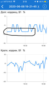

Значит мы говорим о разном. Если на твоём авто ДК меняется каждые несколько секунд, то ЭБУ учитывает очень короткий числовой ряд и об экспоненте говорить не приходится. Я видел такие логи с некоторых авто, где ДК меняется почти как КК. Вот как у меня меняется:
DA6E6A71-7C99-4FF2-B3CA-04ED526F13BC.thumb.jpeg.4254e77873ddc8b4c8d2c75dd8730368.jpeg6AC0C2F7-F430-4D9F-AB03-A9FFC20BD505.thumb.jpeg.5f77b17bca77b4b0b5d79233c6ff26dc.jpeg
Прошу обратить внимание на временной интервал.

Вот именно! У меня так как выше на скринах. Дополняю.
КК меняется естественно больше и быстрее и на большие значения, но и ДК остается ровным только на ровном ходе или на светофоре (паркинге).
Скрин прилагаю (нижние установившиеся длительно ДК это я стоял в пробке, потом поехал)

Я понял уже. У тебя ДК только номинально. Реально - это непонятно что. На такие данные нет смысла обращать внимания. Всё равно, что «долгосрочный план развития на 1 день». Формально план называется долгосрочным, но по факту фигня какая-то.

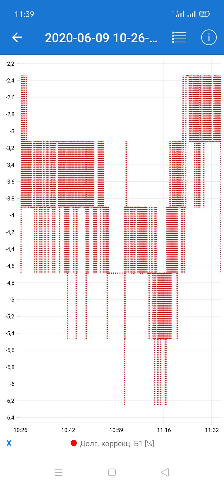

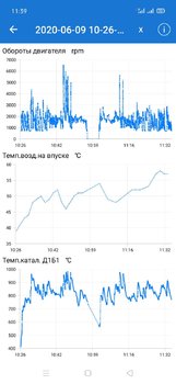

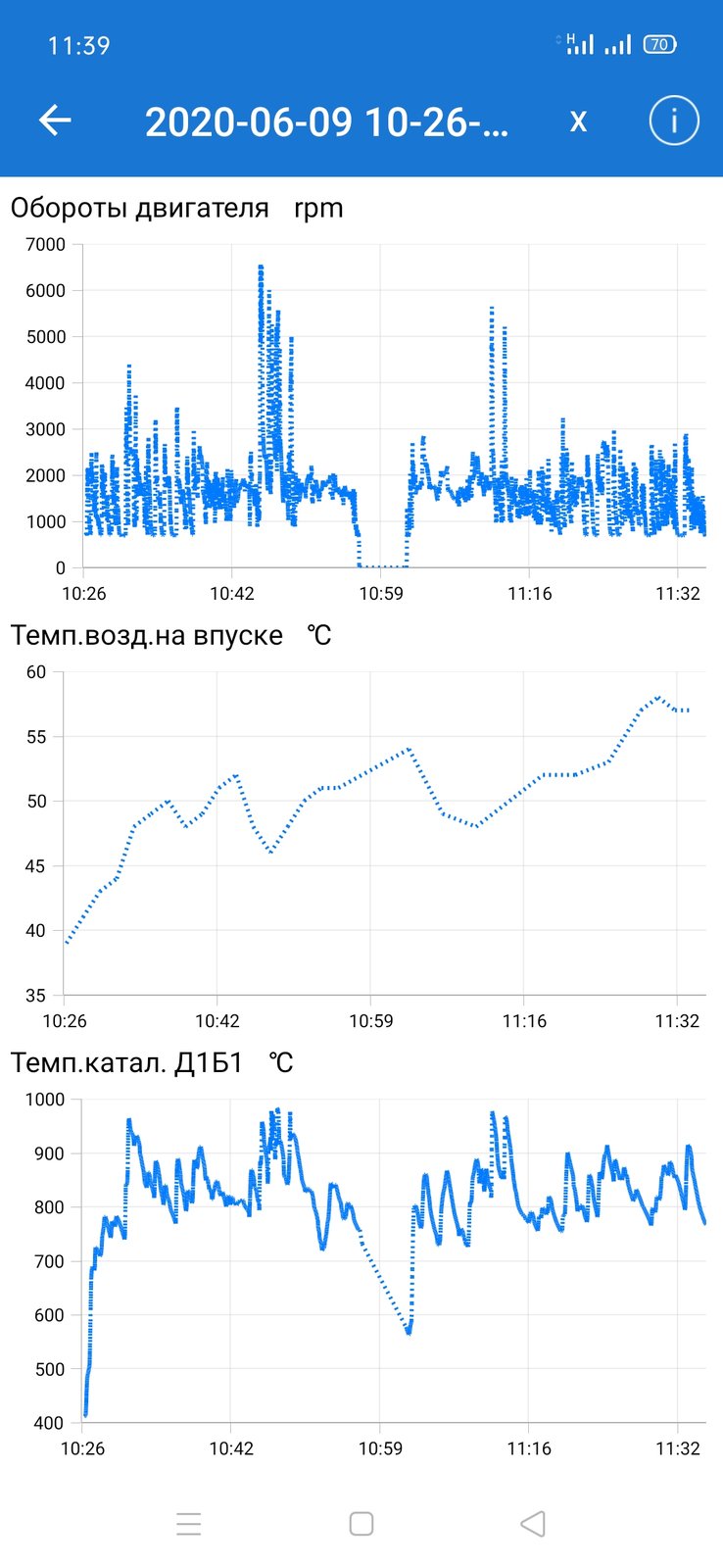

Ну вот рваный режим, город, пригород, немного трассы, и обратно в город.
Screenshot_2020-06-09-11-38-29-76_1c4cade50911c4021d022fd7fc21ca47.thumb.jpg.c3ec8f2e1b986e118793b3d3ab327471.jpgScreenshot_2020-06-09-11-39-32-14_1c4cade50911c4021d022fd7fc21ca47.thumb.jpg.52537f621348b15b09b4eabd0410e197.jpgScreenshot_2020-06-09-11-39-10-92_1c4cade50911c4021d022fd7fc21ca47.thumb.jpg.a6b7ee3bae13bf9027f74f63c749005c.jpg
