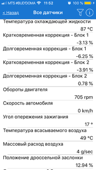

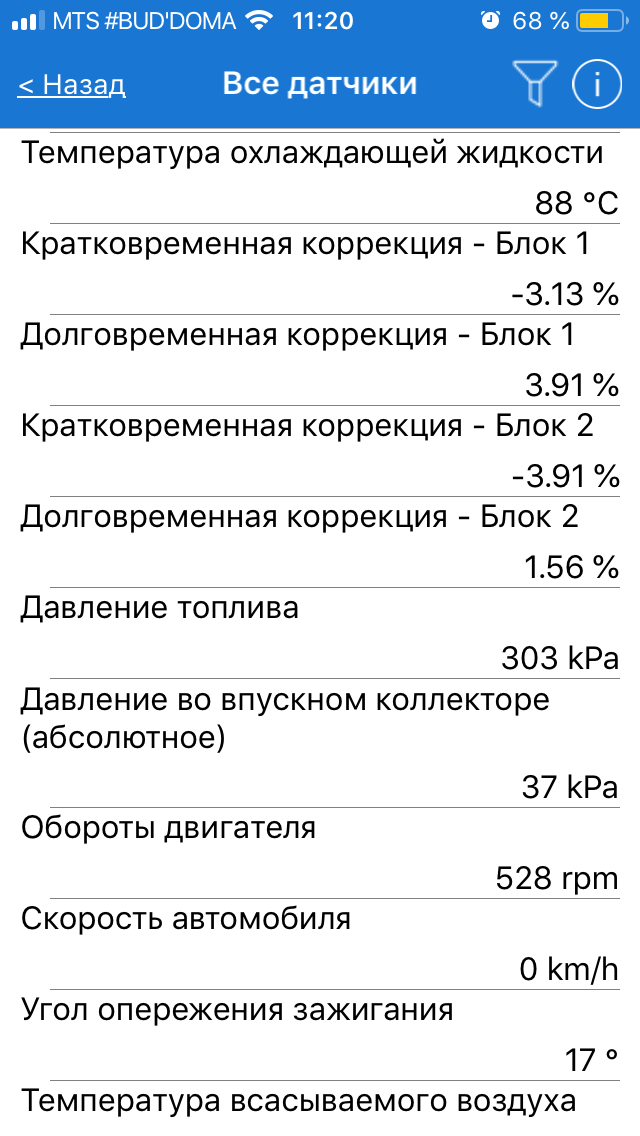

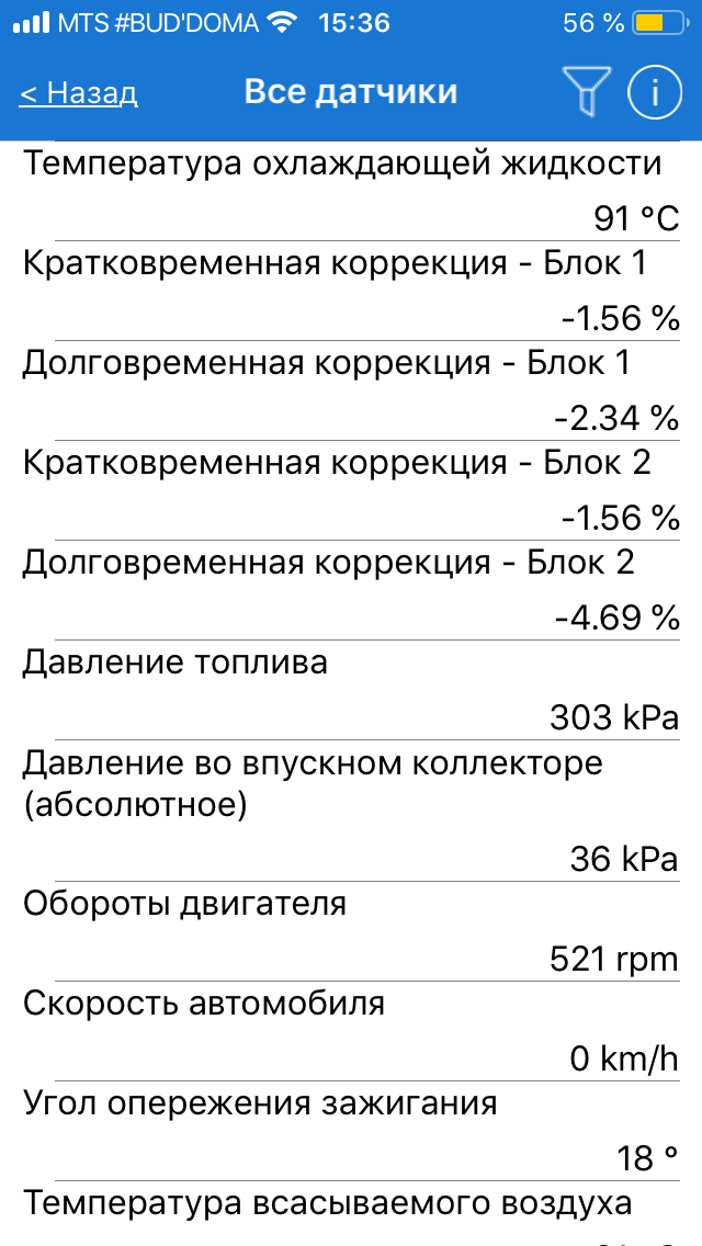

Tahoe, фото утро и день, скрин после часа езды, автомат на паркинге, обороты видно, температуру ОЖ видно, жаль температуру впуска не зацепил.
Все условия одинаковые кроме ДК

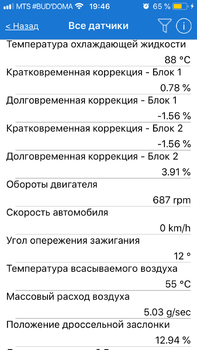

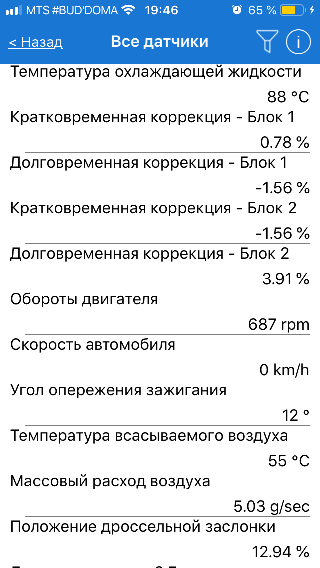

Lexus, фото утро и вечер, скрин после часа езды, автомат на паркинге, обороты видно, температуру ОЖ видно, температуру пуска видно.
ДК уплыли в плюс.
1409797606_IMG_3988G-Drive100.thumb.PNG.42bb40eaa08e1d2f82457bc8e004f0e4.PNG    755889658_IMG_3989G-Drive100.thumb.PNG.789aadd0319266170ef763324c45af74.PNG
Все фото на одном баке.
Оба авто неисправны или что я делаю не так?
