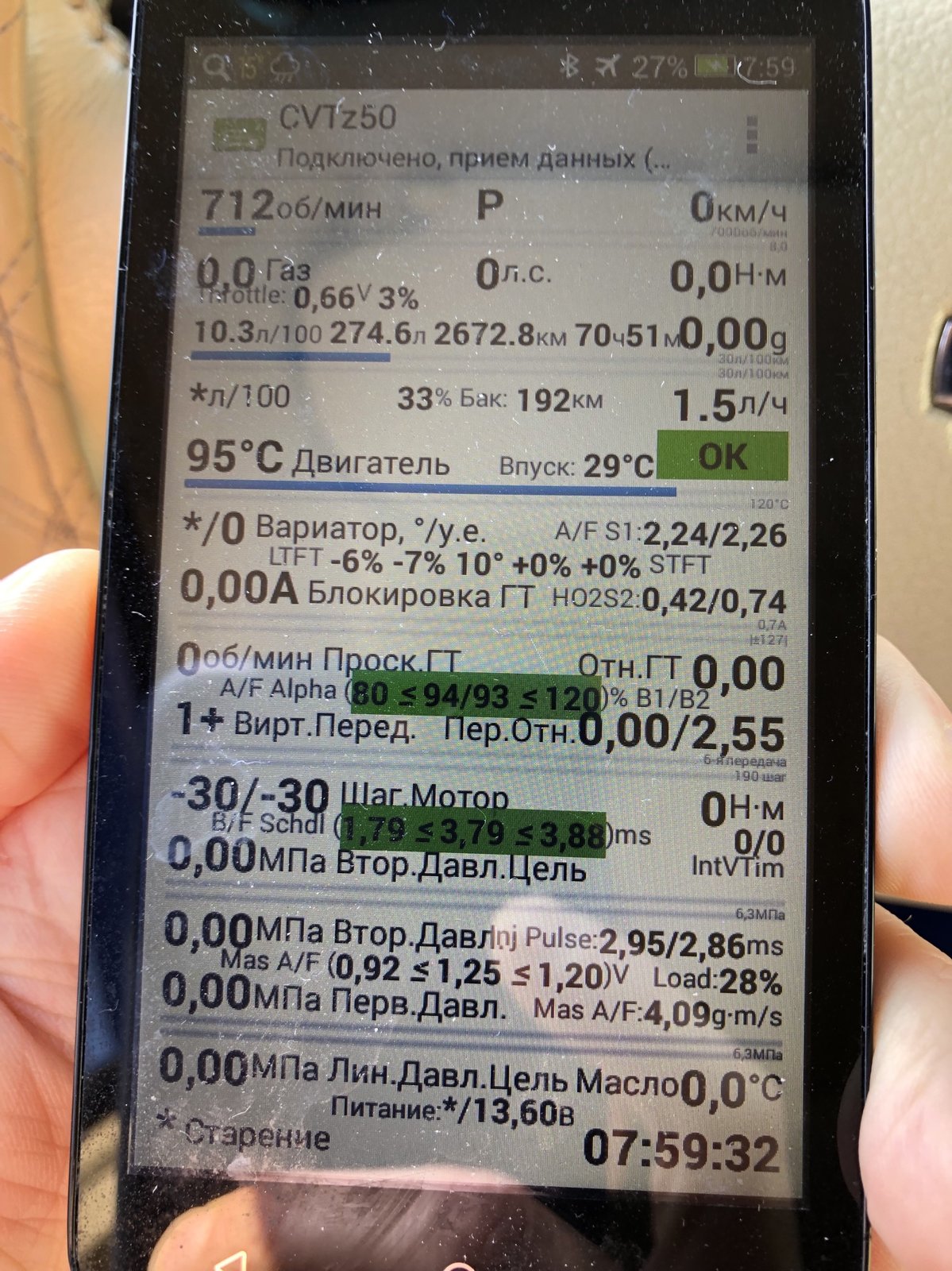

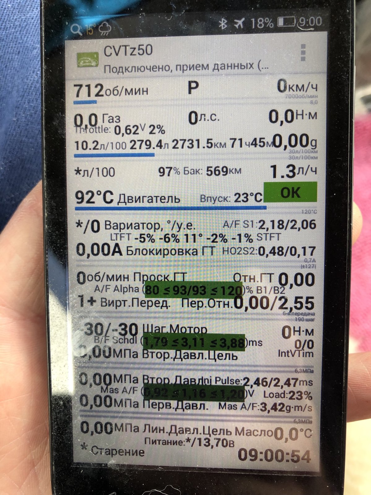

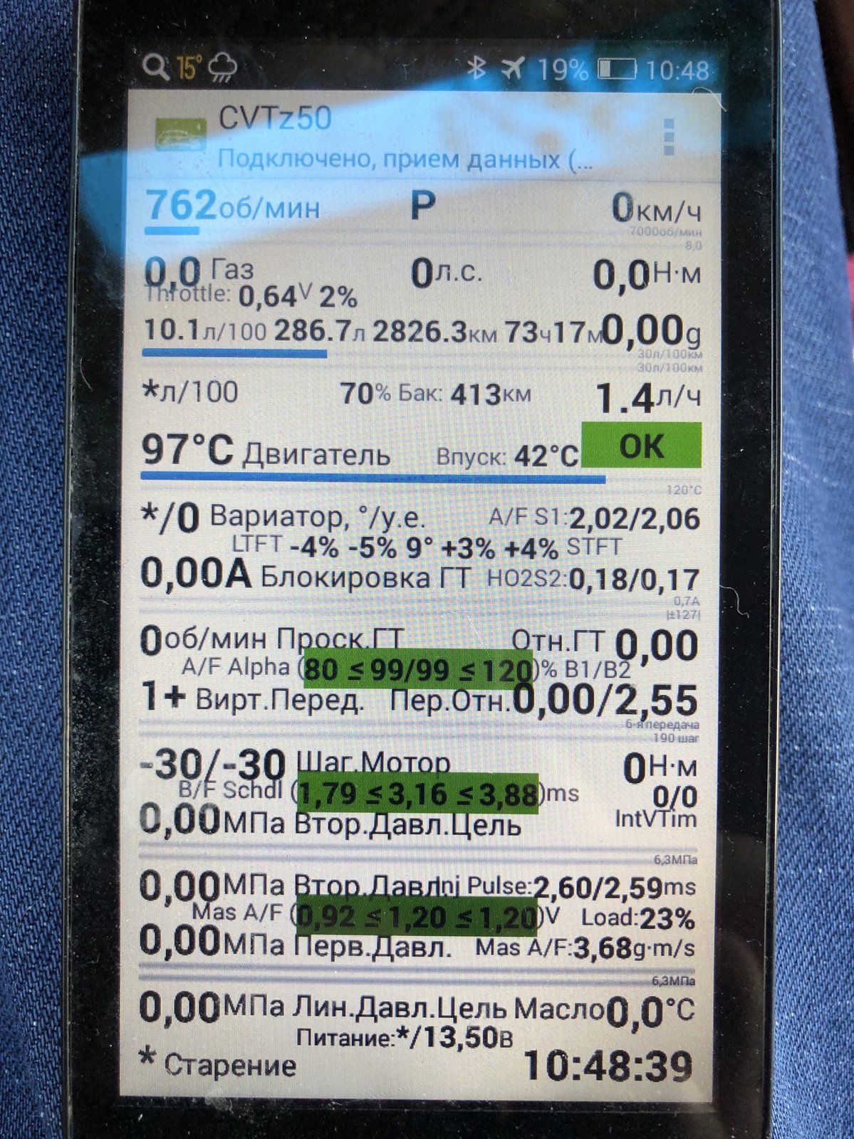

1 фото. Прохватил по трассе с кмб, бензин рн 95 евро 6 Рязань. Долгосрочные после 40 км трассы.
2 фото. Долил по пути 30 литров лука 95 с кмб. Получилась смесь рн 95 ~ 25 литров  + лук 95 30 литров (чей лук забыл поглядеть). Долгосрочные после 70 км на этой смеси.
3 фото всё та же смесь. Долгосрочные после 115 км по трассе на этой смеси.
Приход вроде есть.

СИНТЭКС накатил бак Джи Драйва 95 (ранее выкладывал паспорт в теме бензинов) на пузырёк кмт, посмотрим, чистый едет норм, глянем как с допингом.
Lumina Если можешь, то опиши коротко, своими словами 3 фотографии и ощущения.
MAN Diesel Первое фото: долгосрочные коррекции по первому  и второму ряду цилиндров на рн 95 рязанского нпз с кмб - никогда  не видел таких показателей по трассе, максимум беднило смесь -3 по трассе.
Второе и третье фото: коррекции пошли ближе к нулю после заливки 30 литров 95ого лука с кмб.
С кмб тащит лучше на низах в моём случае. Стали менее заметны подергивания на малых оборотах и малом газе.
По коррекциям рн более экономичный получается. Но, допускаю, что кмб не пронЯл ещё свежезалитый лук. Буду дальше наблюдать.
По расходу не скажу, + - ведро, особенно в городе. Цель применения кмб, это содержать камеры сгорания в чистоте.

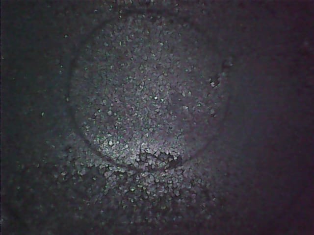

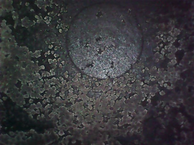

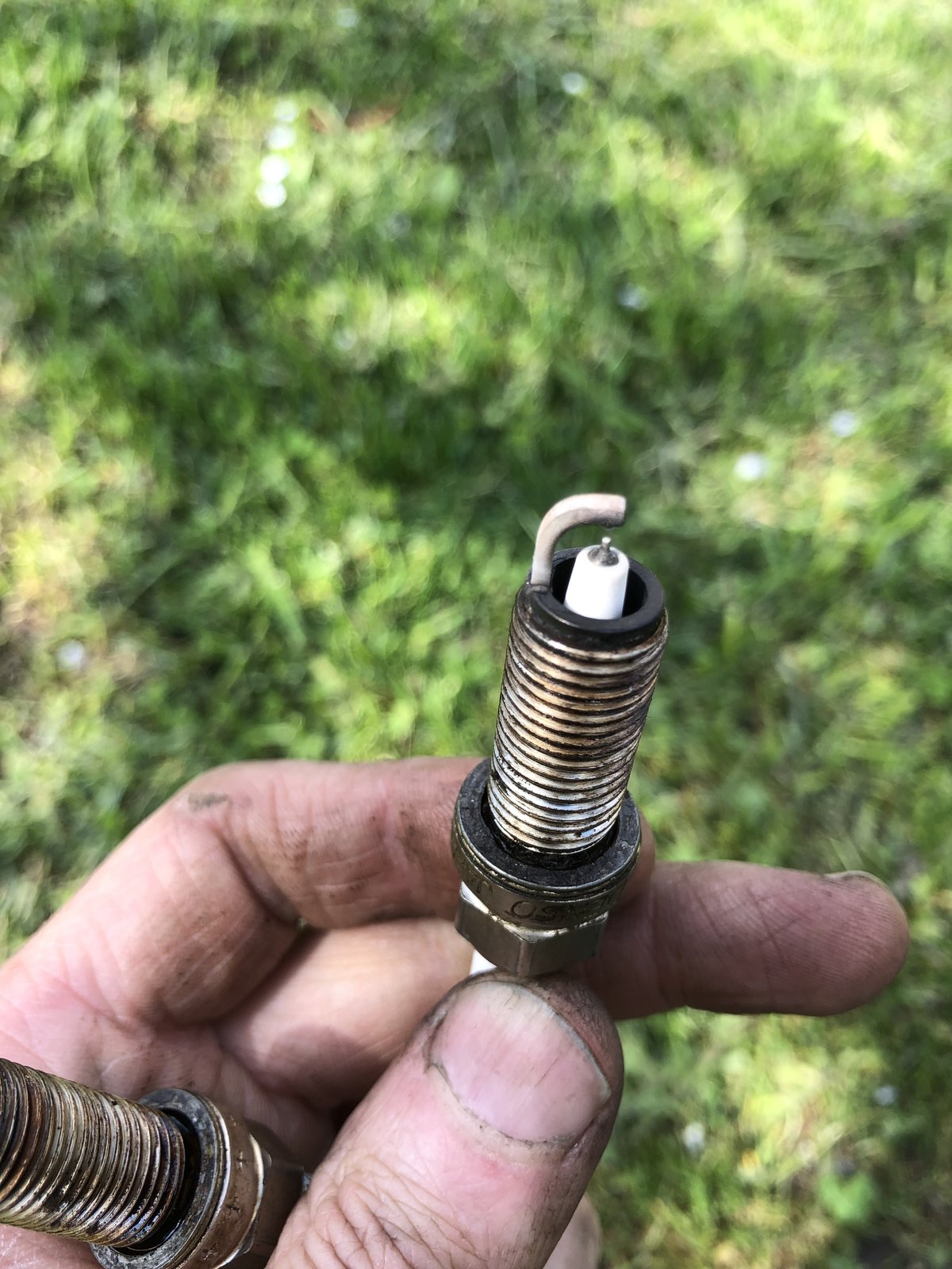

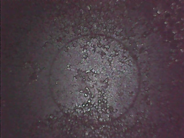

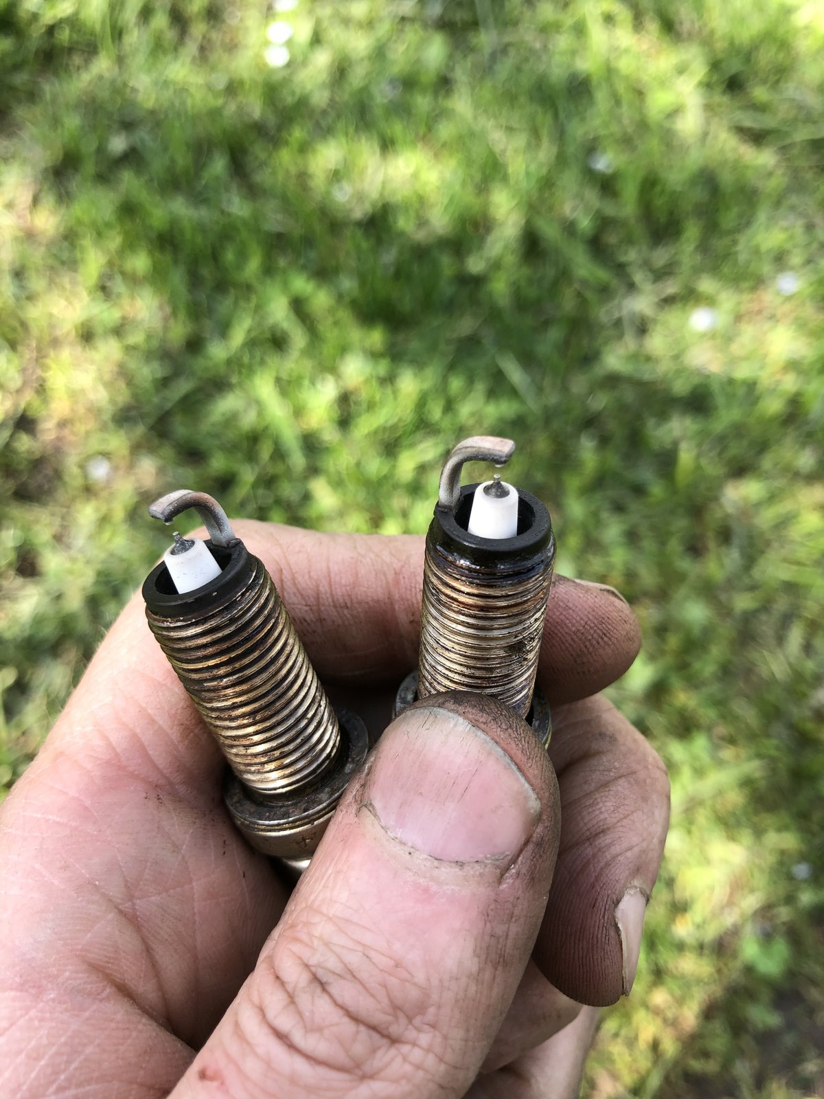

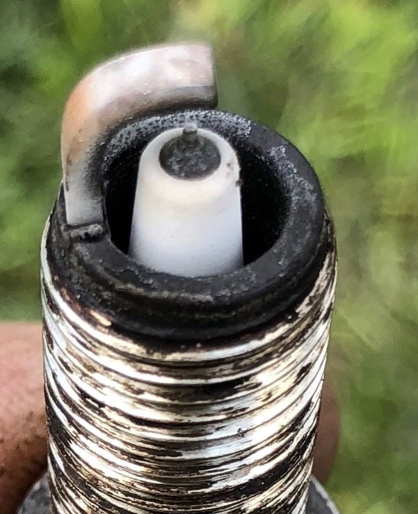

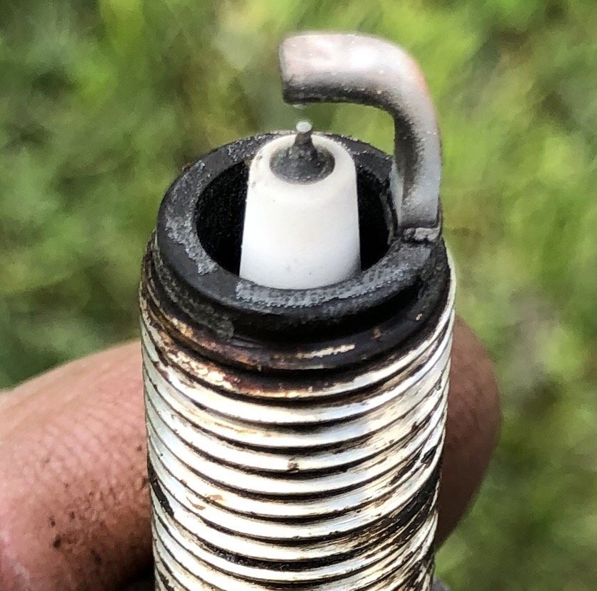

Засветописил состояние первого ряда и свечей до применения кмб.
