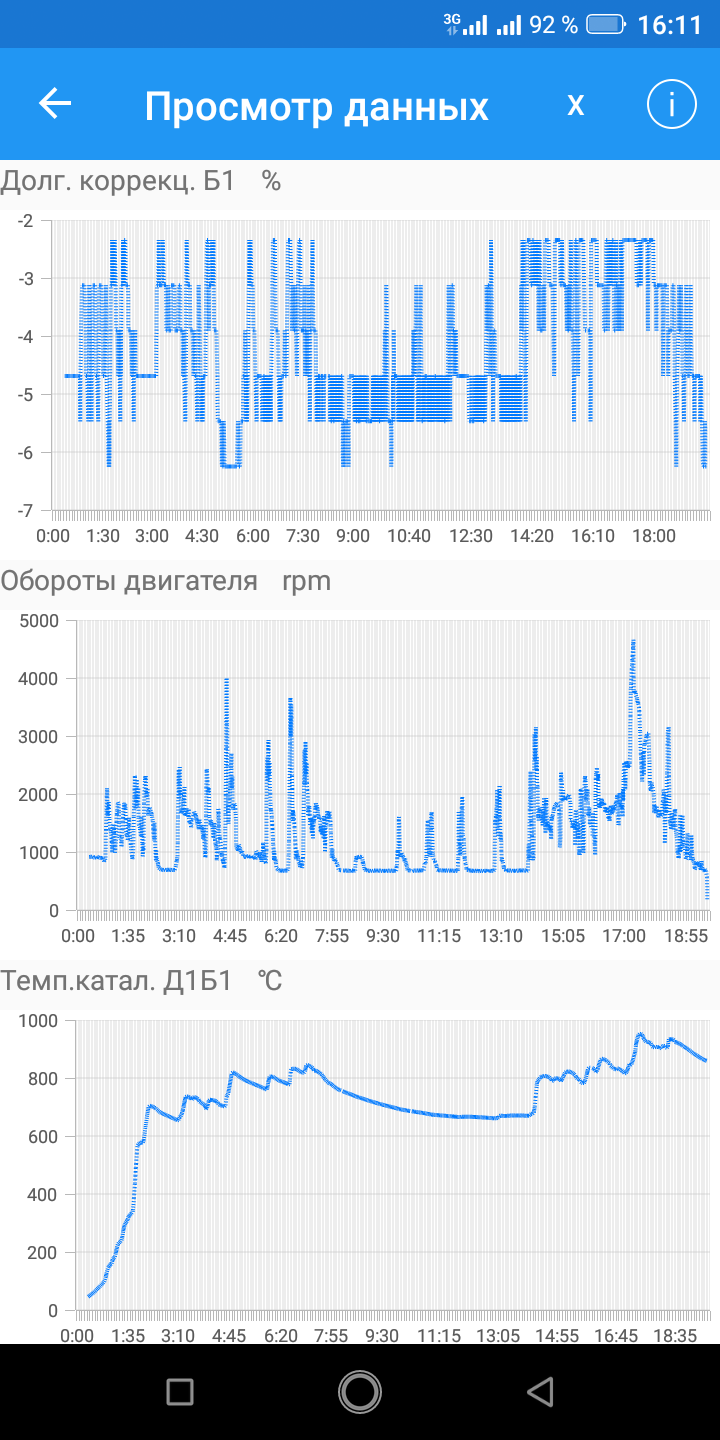

 и 3 скрин за сегодня, тот же маршрут, вечерний.
Ну вот! Коррекция потихоньку устаканивается. Я так понимаю, что в районе -3% должна стабилизироваться при таких режимах. Потом при выходе на трассу без тапки в пол может опять очень серьезно снизится, причём уже от текущих заниженных показателей.

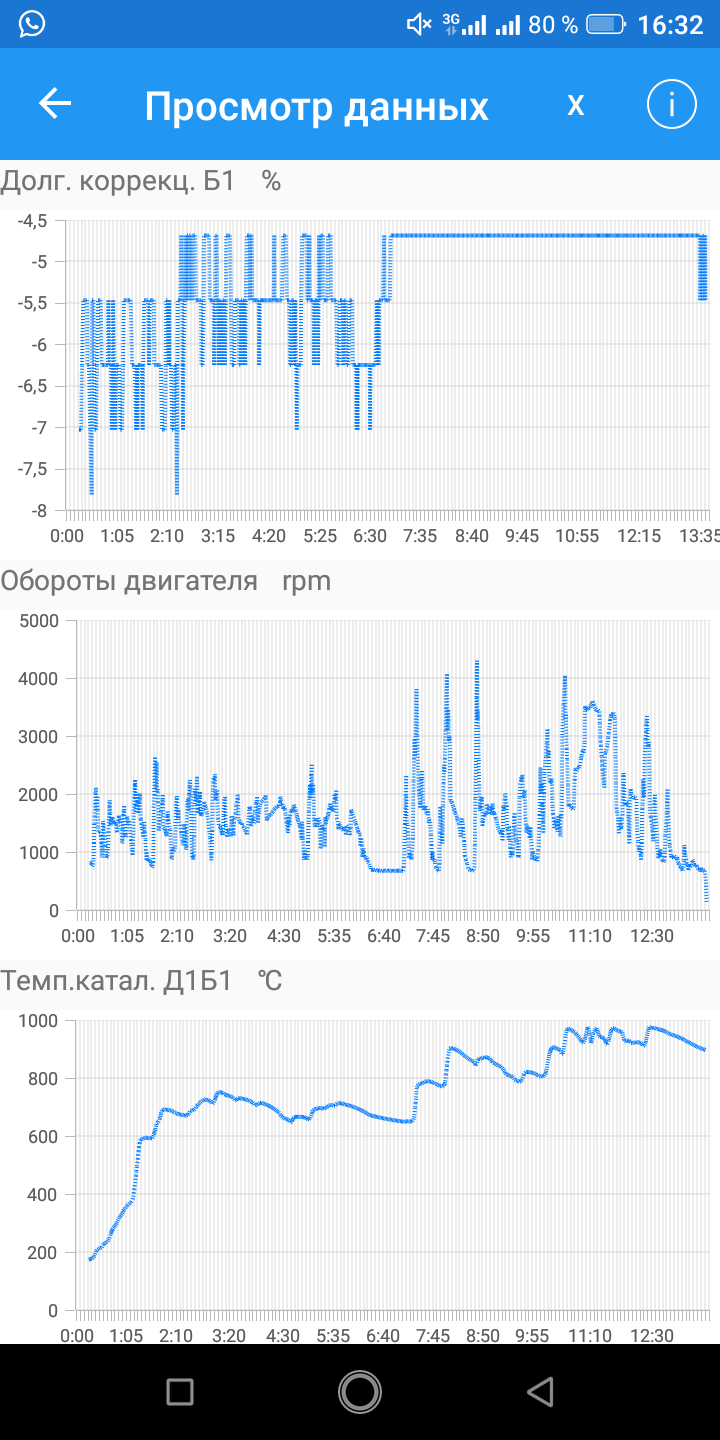

После утреннего заезда на 60км. мотаюсь в городе, две поездки по 5-8км, два скрина идут по хронологии.
Screenshot_20190624-152511.thumb.png.cad636d65bb8d7deaf480734f9032bb7.pngScreenshot_20190624-163204.thumb.png.2661b9289b39298f56ece829f398a915.png

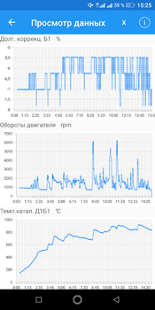

Сегодняшние скрины по таким же маршрутам, что и вчера, один в один.
 Screenshot_20190625-161122.thumb.png.2fbb23e5f31bf964ef36798bb4411657.pngScreenshot_20190625-161144.thumb.png.966981ef62dcf4baa5654df24bafb2c5.png
27 минут назад, Евген 48 сказал:
А сколько у тебя по БК с момента сброса по данный момент: км, часов, средняя скорость, средний расход топлива?
СИНТЭКС с момента последнего сброса БК, т.е. с момента заливки свежего масла?!
Пробег на масле 3450км, 109м/ч, 31км/ч., 8,2л/100км. (ну плюс/минус по данным)
Евген 48 если режимы всё время одинаковые, как часто меняется показатель средней скорости по БК? ну хотябы до 29 или до 33 км/час доходит? А расход топлива? И ещё: на Крете при достижении 100 мото-часов показания сбрасываются?
СИНТЭКС Нет, последние 2500км показания не меняются, только расход периодически скачет из за включения климата 8,2-8,3л.
Да, БК сбрасывает по нулям после 99.99ч., но только м.ч., всё остальное не сбрасывает, поэтому они корректные и после сброса.
