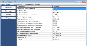

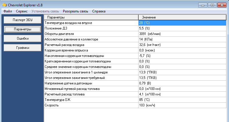

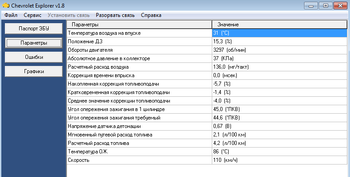

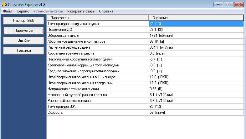

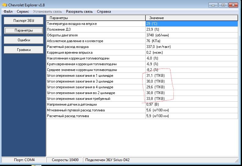

СИНТЭКС отчёт за сегодня , на  "чистом" бензине .
1 фото в крутую горку после резкого поворота на 5 передаче , специально не переключил на пониженную
2 фото накатом с горы на 5 передаче

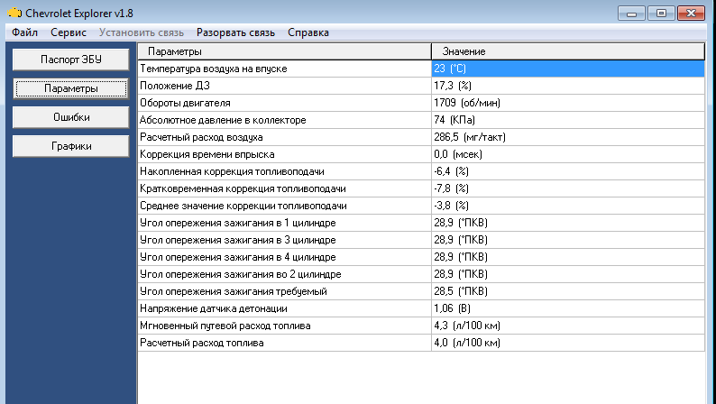

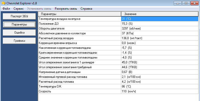

А вот в тех же режимах , но уже с очистителем .
Ну и ещё добавил 3 - Просто еду по прямой на 5 передаче

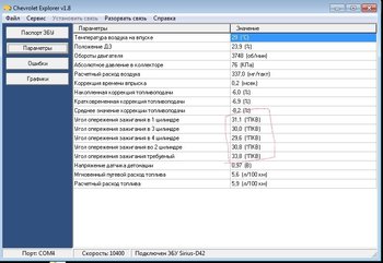

DRON 33 пропали значения УОЗ по 2/3/4 цилиндрам. Если есть ограничение по количеству выводимых параметров, то можно убрать: 2 значения расхода топлива и абсолютное давление в коллекторе.
1 минуту назад, СИНТЭКС сказал:
Это так важно ? Я их сам убрал , чтоб меньше места на экране занимало :)
8 минут назад, DRON 33 сказал:
Конечно! Откаты, как и пропуски зажигания могут скакать периодически по разным цилиндрам, поэтому периодические скриншоты не покажут полной картины. Только общее положение дел...
13 минут назад, СИНТЭКС сказал:
Добавлю , точнее верну назад :hi:
DRON 33 а сможешь вспомнить и попробовать повторить вот эти режимы:
https://www.oil-club.ru/forum/topic/35208-avtohimiya-sinteks/?page=6&tab=comments#comment-1410713
Режим «средний», где были откаты (корректировка УОЗ), чтобы сравнить на очистителе для начала
СИНТЭКС на днях попробую
20 часов назад, СИНТЭКС сказал:
Только не помню какая именно передача была выбрана при этом , то ли 4-ая , то ли 5-ая :unknw: Строки скорости то ещё добавлено не было , а то бы по оборотам было понятно , а так не совсем понятно , для таких оборотов - 3700 на 5-ой если , то скорость должна быть в районе 130 +-
1 час назад, DRON 33 сказал:
Это не очень принципиально, так как между оборотами и УОЗ практически прямая корреляция при сопоставимых нагрузках. Т.е. при под’еме в гору, резком ускорении или тороможении, а также спуске соотношения будут меняться, но при равномерном движении по горизонтали поактически нет разницы.
8 минут назад, СИНТЭКС сказал:
Тогда завтра попробую ...
СИНТЭКС чего мне надо завтра добиться на скрине - таких оборотов ДВС , углов или условий (разгон , накат , с горки , в горку) . Прошлый раз это скрин по прямой ...
