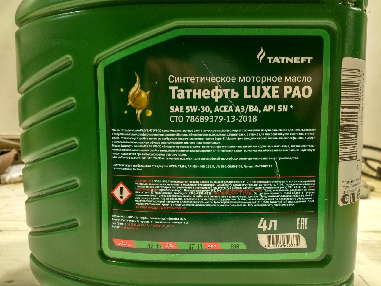

26 января 20197 г 22 часа назад, AzizBua сказал: Кому интересно паспорт качества на ПАО 5-30 Luxe PAO 5W30 04.01.2019г..pdf Вот зачем заявлять о соответствии API SN" если фосфор у них 0.10 (вот Shell не стесняется писать SL), причем они даже в графе "Норма" пишут 0.12 -> никакой SN даже не предполагался. По золе в A3/B3 не вписываются, только в A3/B4. По HTHS - очень сомнительно что он тут >3.5.
28 января 20197 г В 26.01.2019 в 18:19, Ole сказал: Вот зачем заявлять о соответствии API SN" если фосфор у них 0.10 (вот Shell не стесняется писать SL), причем они даже в графе "Норма" пишут 0.12 -> никакой SN даже не предполагался. По золе в A3/B3 не вписываются, только в A3/B4. По HTHS - очень сомнительно что он тут >3.5. Вы написанному верите или тому, что у Вас в голове? Фосфор не так, HTHS не эдак. Сотые доли процента по фосфору погоду сделают? За эту цену менять почаще и тогда в любом случае будет лучше, чем дорогое масло, которое меняют реже.
28 января 20197 г В 26.01.2019 в 17:19, Ole сказал: Вот зачем заявлять о соответствии API SN" если фосфор у них 0.10 (вот Shell не стесняется писать SL), причем они даже в графе "Норма" пишут 0.12 -> никакой SN даже не предполагался. По золе в A3/B3 не вписываются, только в A3/B4. По HTHS - очень сомнительно что он тут >3.5. SN со звездочкой в этом масле, здесь проходили этот вопрос. А лучше в шапке темы поправить этот нюанс Изменено 28 января 20197 г пользователем ss333

29 января 20197 г 22 часа назад, Elixir сказал: Вы написанному верите или тому, что у Вас в голове? Фосфор не так, HTHS не эдак. Сотые доли процента по фосфору погоду сделают? За эту цену менять почаще и тогда в любом случае будет лучше, чем дорогое масло, которое меняют реже. послушайте, дружище! Мы тут, если вы не поняли, обсуждаем конкретный докУмент (и что из него следует), в котором заявленные параметры не соответствуют опять же заявленным допускам. Фосфор там 0.1 вместо дозволенных "не более 0.08" - это вам не "Сотые доли процента", а на четверть больше. Зачем нужно такое "раздвоенное сознание"? По HTHS я считаю вообще все грустно - маслор масло даже новое, скорее всего будет слишком жидким для "немцев" (ну вам то всё равно на митц - можно внимания не обращать. И да, мы сильно не любим когда нам врут. Вы можете заливать что угодно (хоть то что Василий Алибабаевич продавал), только оставьте мою голову в покое.

31 января 20197 г Очень интересно... SN*, а в конце мелким шрифтом... )) Так пускай придумают свой стандарт. Пускай называется ОСМТ- отраслевой стандарт масел татнефть. Будет остм-1, остм-2.... У каждого своя спецификация. А то не два не полтора... Чудики одним словом.
