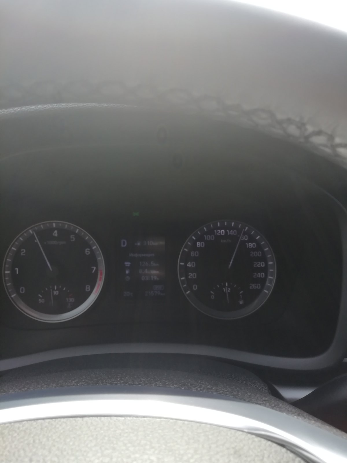

Роман 73 14 152 Опубликовано: 17 марта 2023 Поделиться Опубликовано: 17 марта 2023 21 минуту назад, VadimSPb78 сказал: Тогда надо было написать - я сейчас так не езжу А было написано - никто сейчас так не ездит Что неправильно А кто ездит 160км/ч? Много тут таких шумахеров? Я чёт их не вижу, хотя по трассе езжу очень и очень давно и очень много. И дело даже не в том, кто и как ездит, а в том, что никакой разницы не будет для мотора в зависмости от вязкости масла, даже при 160км/ч Ссылка на сообщение
Роман 73 14 152 Опубликовано: 17 марта 2023 Поделиться Опубликовано: 17 марта 2023 1 час назад, VadimSPb78 сказал: Это на АКПП Вот, даже фотку нашёл 2 Ссылка на сообщение
