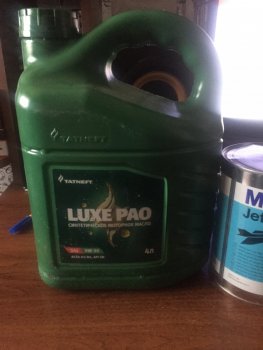

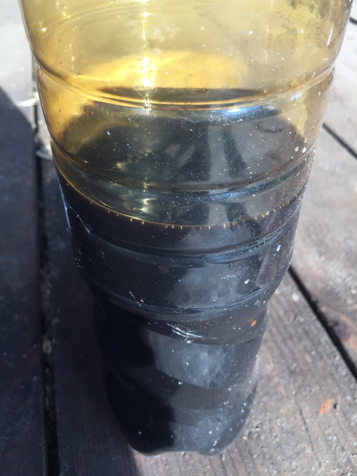

Заменил сегодня маслице , залил Татнефть люкс ПАО 0в30

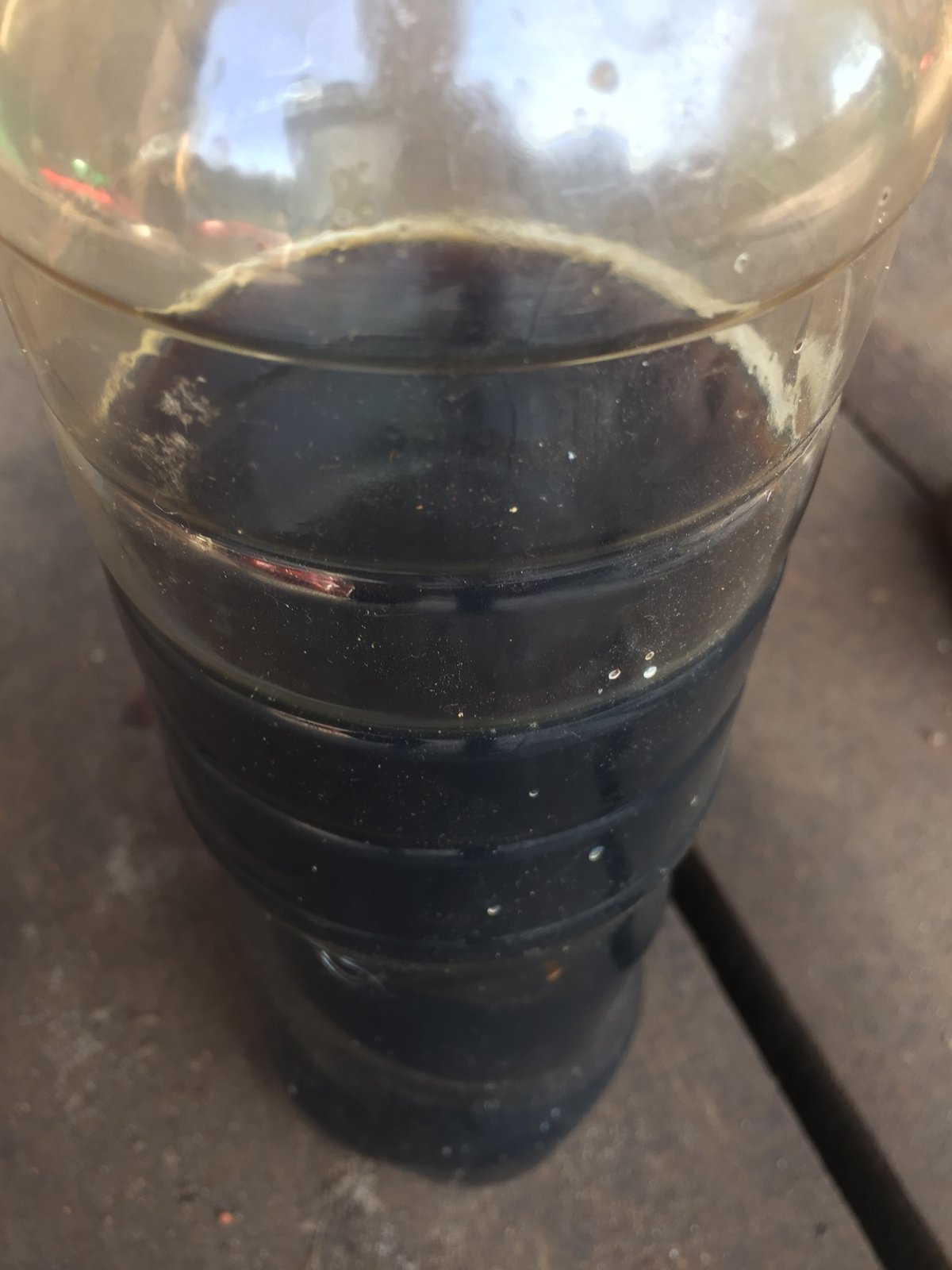

На предыдущем миксе - Новус титан 5в30 + Еврол супер лайт 5в30 + Мо132 + ЕЕОТ проехал 7500 км .

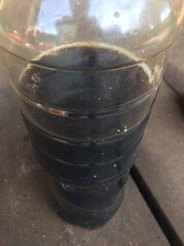

Сливался вот такой
Кстати , сегодня именно сливал а не откачивал (до этого откачивал раз 5-6) . Это к тому что противники откачки говорят что при откачке весь шлам на дне поддона остаётся . Что то я после слива никакого шлама не обнаружил

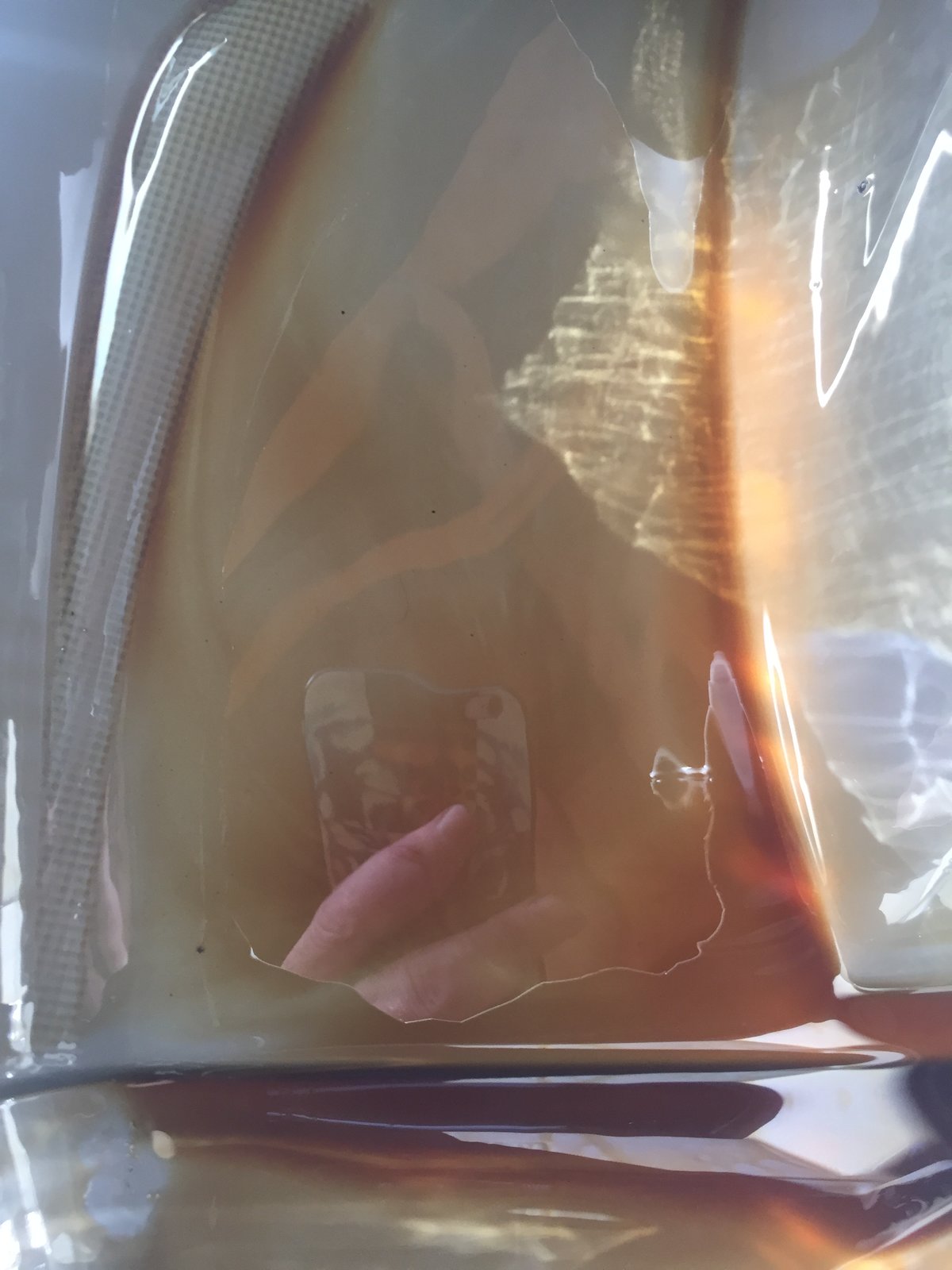

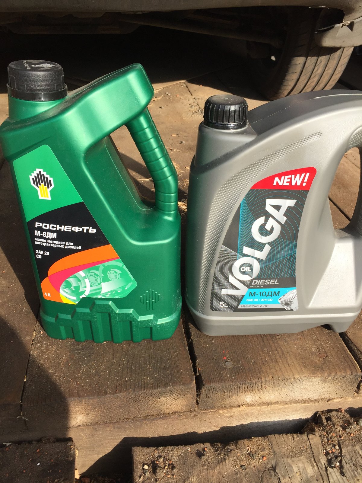

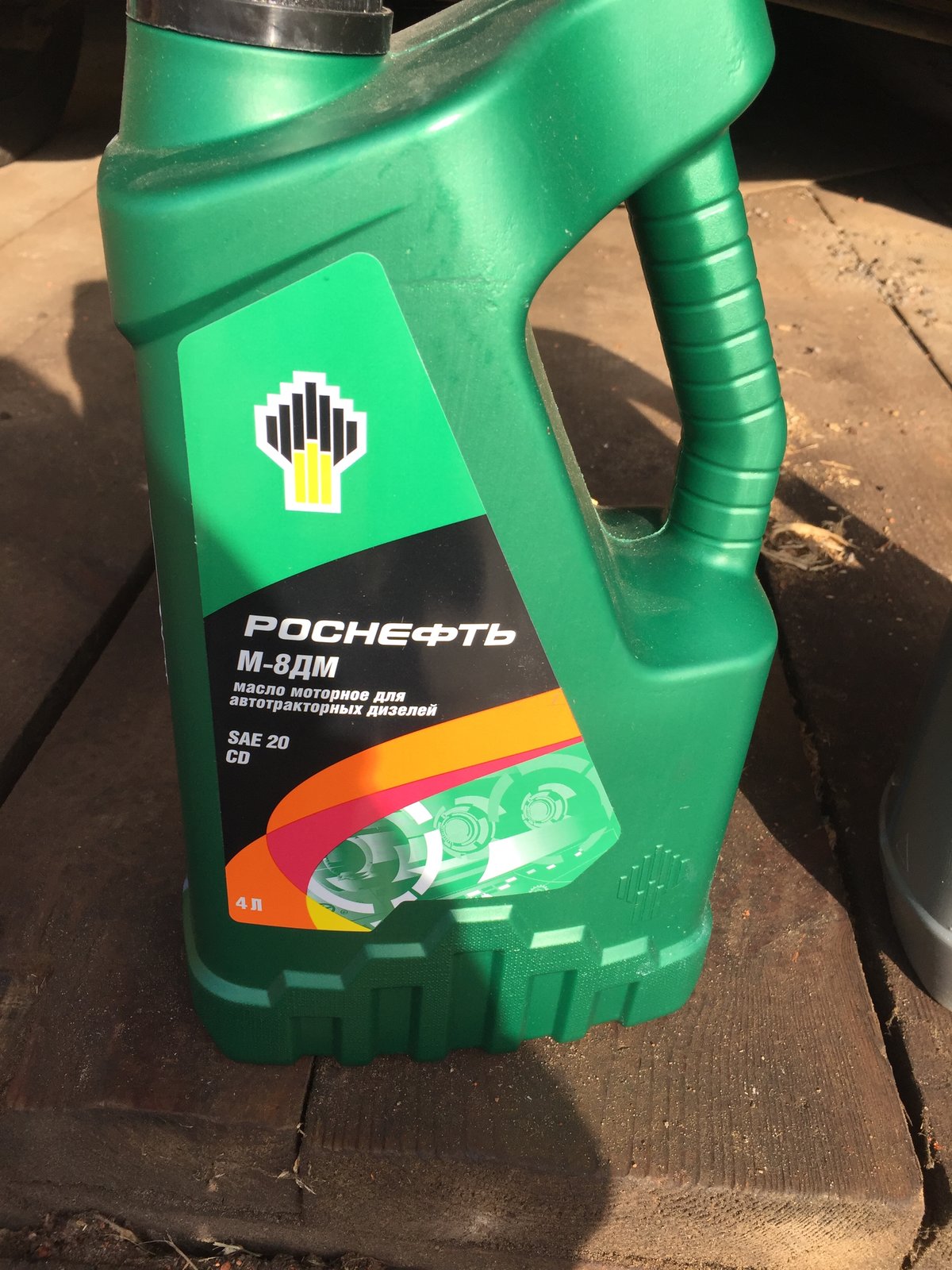

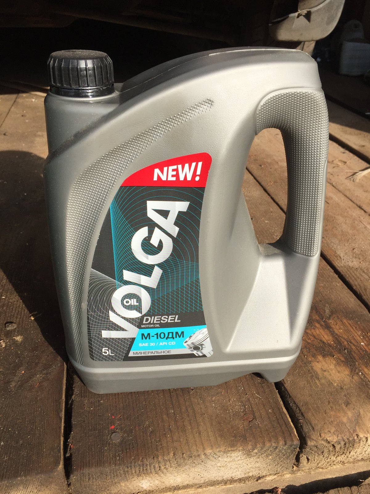

На чём мы остановились , ах да , слил микс и промыл на ХХ 30 минут вот таким миксом 50/50

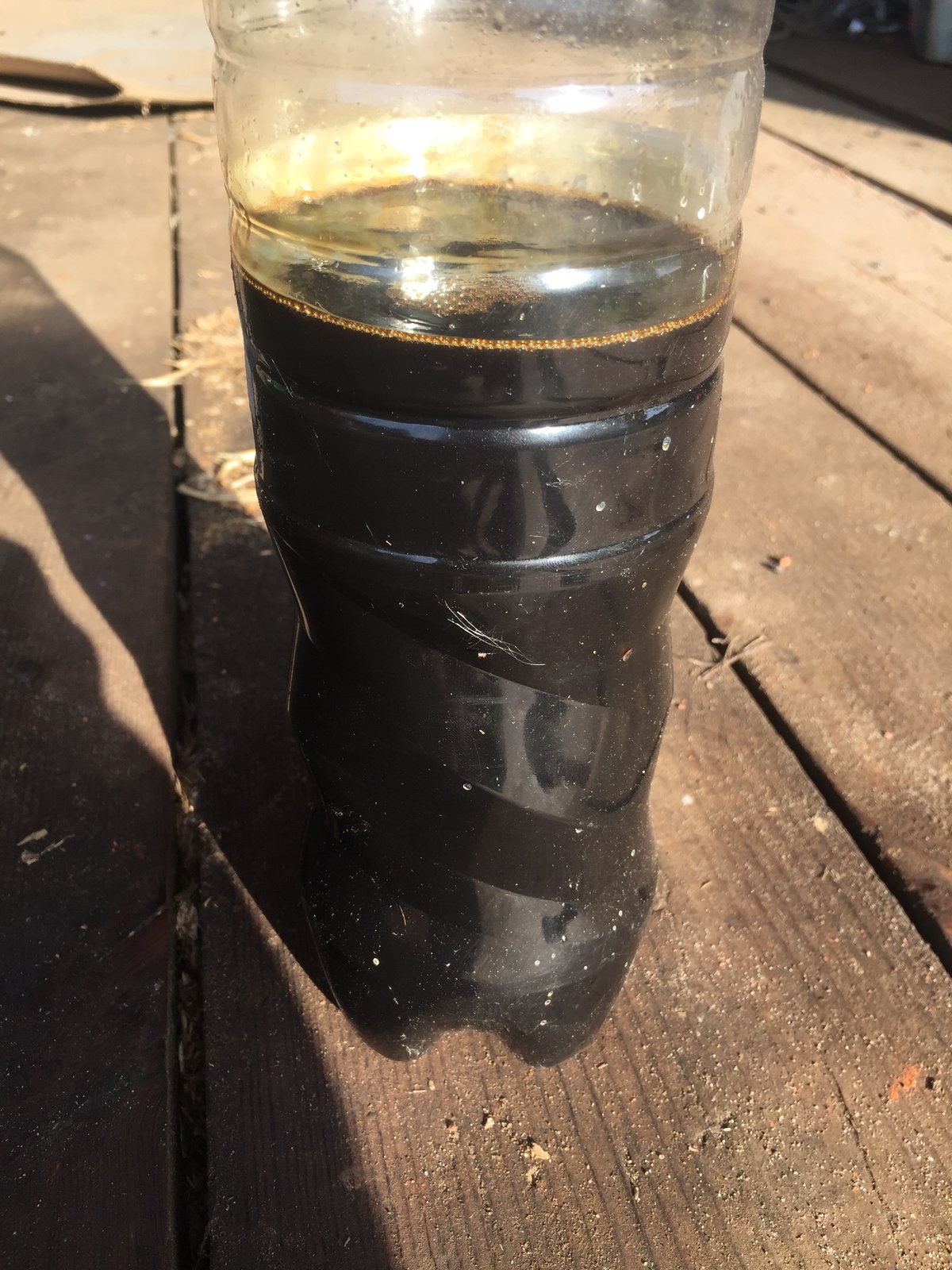

Слилось вот такое
Затем пролил 400 мл свежего Тата , сменил фильтр и залил свежее .

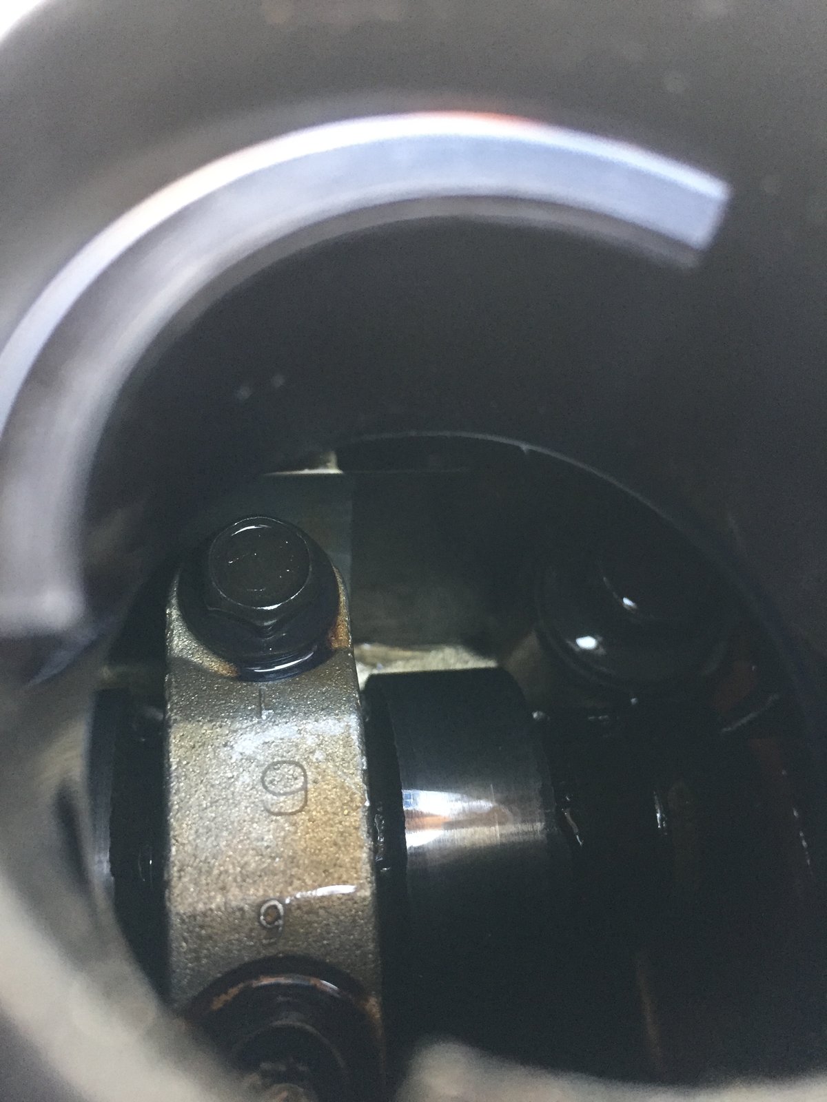

Ещё прикрепляю фото под маслозаливной

Что-то не соображу, это фото чего???
1 минуту назад, СИНТЭКС сказал:
Это когда слил отработку из тары , пытался шлам на дне найти :)
Только что, DRON 33 сказал:
Ааа, ясно...

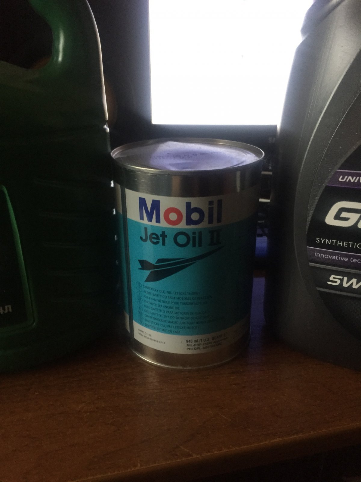

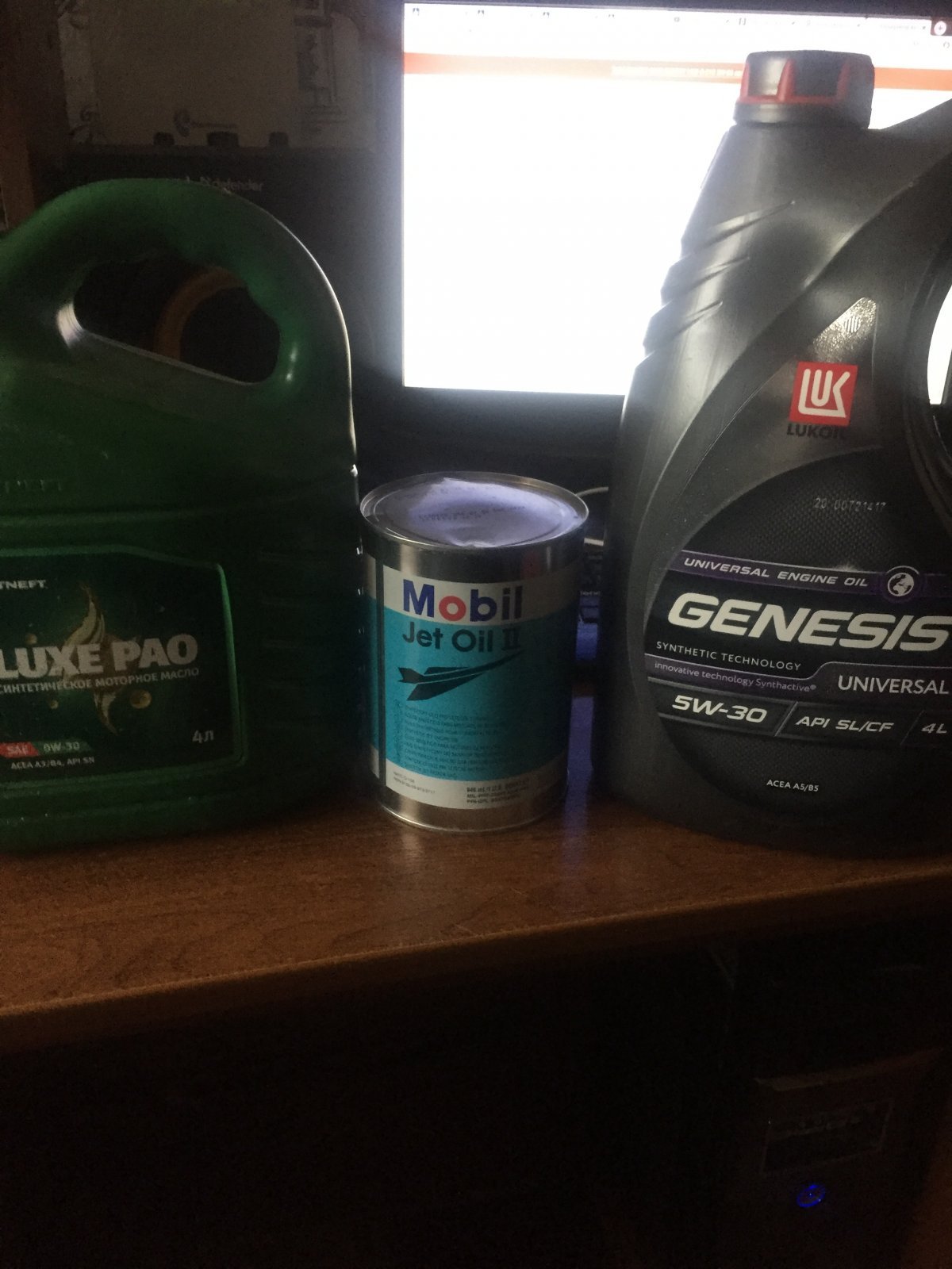

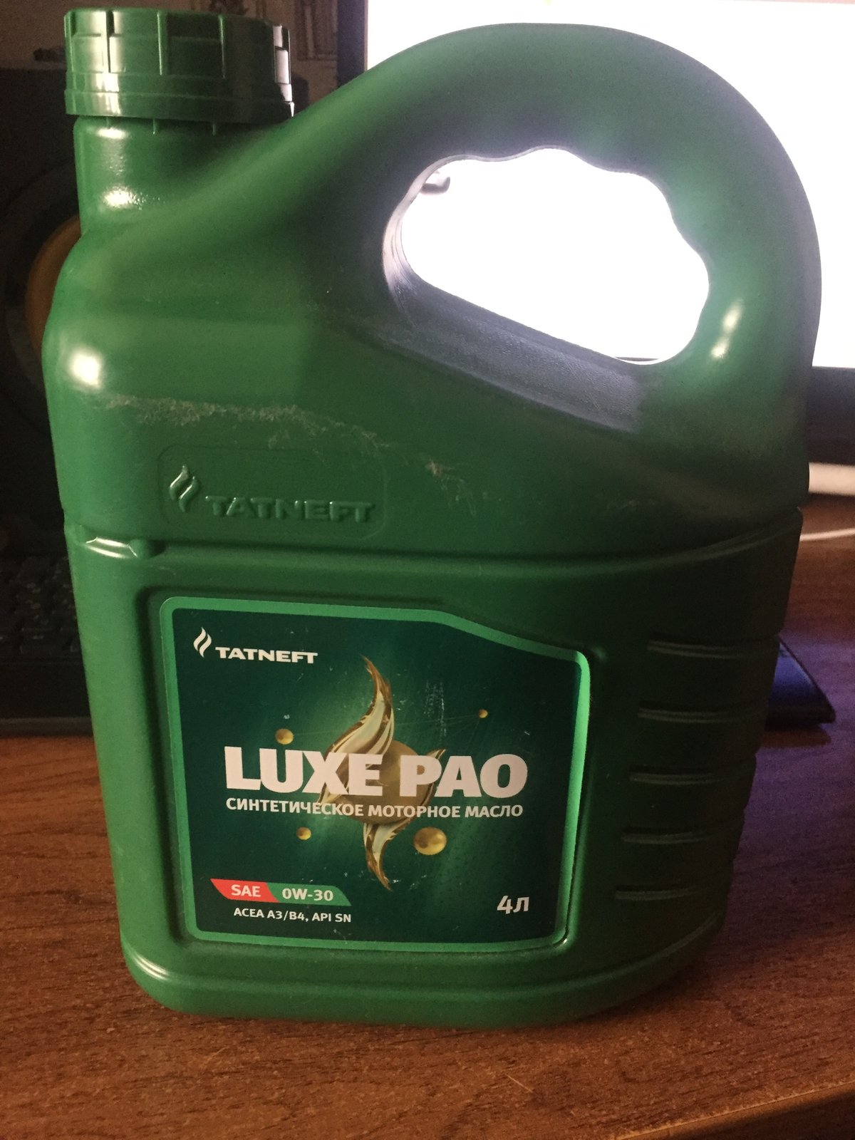

Готовлюсь к замене масла ...
Остался у меня тут литр Татнефть Люкс ПАО 0в30 ...
https://www.oil-club.ru/forum/topic/36738-tatneft-luxe-pao-0w-30-api-sn-acea-a3b4-svezhee/

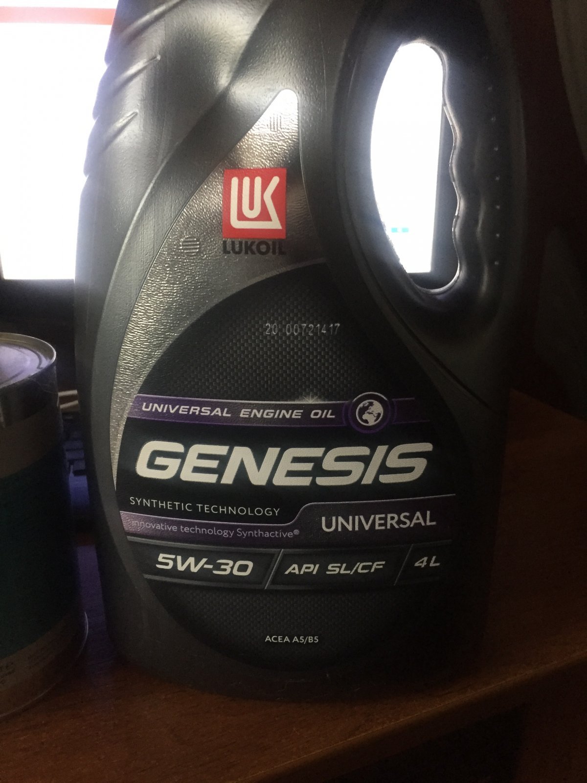

Есть в запасе Лукойл Генезис Универсал 5в30
https://www.oil-club.ru/forum/topic/41589-lukoil-genesis-universal-5w-30-a5b5-свежее/
Решил их смешать в пропорции 25% Тат и 75% Лук и добавить в этот микс Моджо 10%
https://www.oil-club.ru/forum/topic/33361-mobil-jet-oil-2-свежее-для-турбин-самолетов/
Прикинул на калькуляторе
КВ40=51,1
КВ100=9,4
Эдакое 0w25 получается .
Планирую через месяцок залить , то есть зимой .
Интересно ваше мнение господа эксперты ? :hi:
