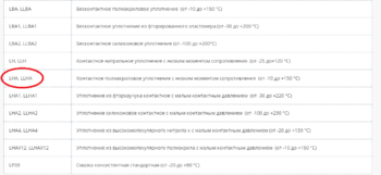

Hant86 кстати , пришёл ответ от Ростеко
DRON 33
LH, LLH Контактное нитрильное уплотнение с низким моментом сопротивления  (от -25 до+120 °C)
LHA, LLHA
 Контактное полиакриловое уплотнение с низким моментом сопротивления  (от -10 до +150 °C)
Hant86 И ещё ... нашёл что означает буква А в обозначении LHA
LHA, LLHA
Ты где такое нашёл ? Это применимо именно к NTN/SNR ?

11 минут назад, DRON 33 сказал:
https://newpodshipnik.ru/rasshifrovka-podshipnikov-ntn-specyalnie

Hant86 это же плохо ? а на дайковском именно такое обозначение

1 минуту назад, DRON 33 сказал:
На фото видно же. Хз плохо или нет. По идее не может такой подшипник выпускаться до -10 или -25 на улице...это же мало для эксплуатации авто. Хотя всё может быть..
1 минуту назад, Hant86 сказал:
до -10
