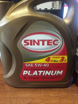

Поскрёб по амбарам и по сусекам и наскрёб на такой микс
Сегодня залил , катаю ...

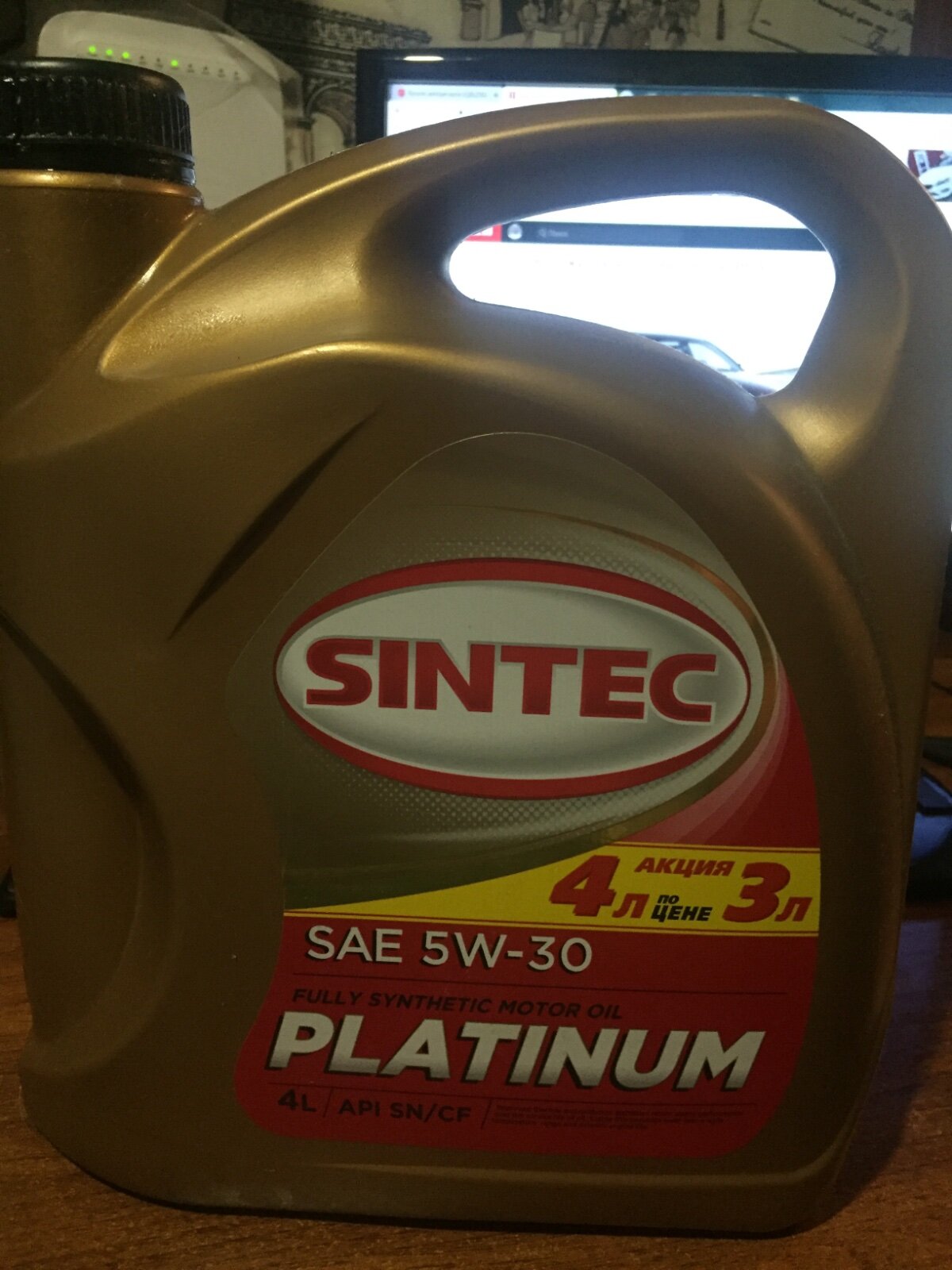

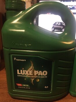

Проехал я на Мобил фс 5в30 10 тк и сегодня замутил два новых микса
1) Синтек платинум 5в30 + Татнефть люкс ПАО 5в30 + Моджо КВ100 в районе 10.8 (на остаток лета и начало осени)
2) Татнефть люкс ПАО 5в30 + QSUD 0в20 КВ100 в районе 10.7 (на зиму)
Пока как то так ...
Проехав 10 тк резюмирую - Мобил FS 5в30 мне не понравилось , по субьективным ощущениям конечно , громко и шумно работал ДВС , как на ХХ , так и под нагрузкой с самого начала эксплуатации , не покидало ощущение что таскаешь с собой прицеп , расход бензина вырос , незначительно но вырос . Видимо всё таки сказывается высокая КВ при 100 :unknown:

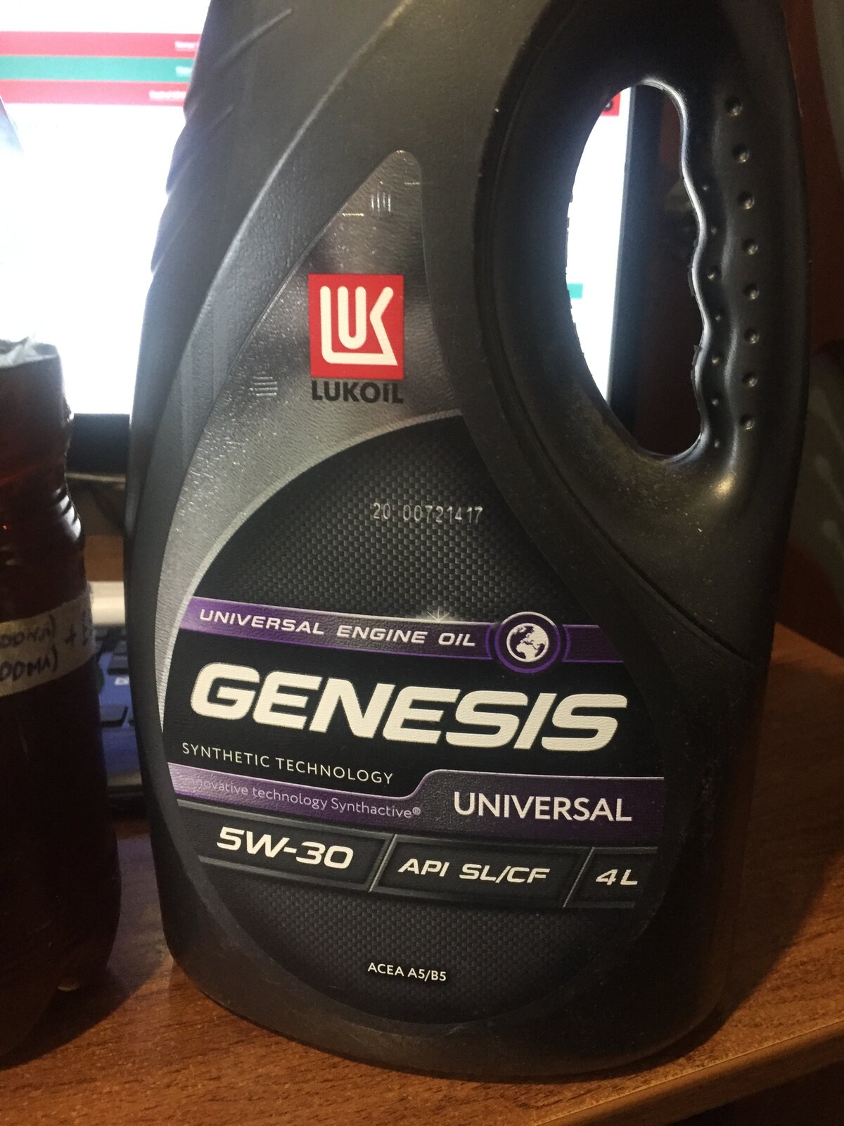

Сегодня залил вот такое
Будем посмотреть ...
Но уже , спустя 100 км могу сказать - работает на нём тише двигатель , в отличии от Мобила

Катал я Новус и Татнефть на ПАО А3 , норм заходили
