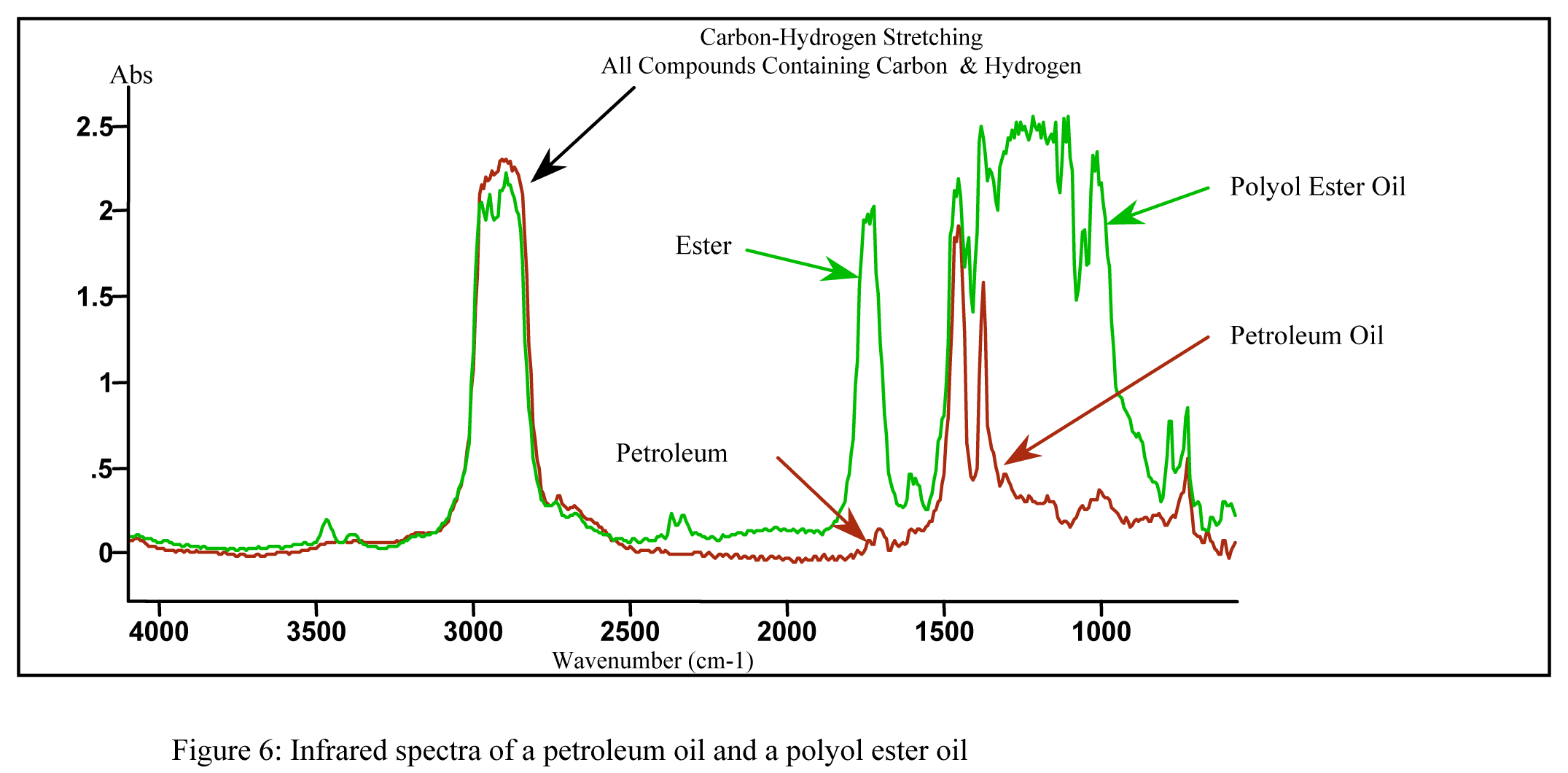

ИК спектры разных базовых масел, эстеров, моторных масел итд:
ИК Спектры Фурье - ГРАФИКИ
Как читать FTIR (IR) ИК спектр моторного масла:

Презентация на английском, принцип работы ИК спектроскопии + несколько полезных графиков:
FTIR Spectroscopy Oil Analysys Parker.pdf

  • SN-150 (1 группа) - пик на волне 722 - 0,95
  • Одним из минусов PAO считается плохая растворимость присадок. Вопрос. Можно ли теперь считать это недостатком, если все пакеты присадок размешиваются в минералке SN-150, например, пакет присадок INFINEUM P6660, которые уже в свою очередь прекрасно смешивается с PAO? Считаю, что этой проблемы больше нет, т.к. рецептура товарного масла - это сбалансированность и дополняемость разных базовых масел. Надеюсь, что совместно мы сможем определить, что на данном ИК-спектре обозначают остальные пики.
  • INFINEUM P6660 - пик на волне 723 - 0,95
  • Если в УРЦ не напутали образцы, то у 2 группы (GROUP II+)  пик определяется на волне 722 - 0,84. Странно как-то, ниже чем у SN-150. А ведь на этой группе огромное количество производителей, особенно американских, производит моторные масла. Может из-за микса II и III групп в полусинтетических маслах получается пик на уровне 0,98
  • VHVI (3 группа) - пик на волне 722 - 1,01. Как видим, пик 1,01 - это не масло с добавлением PAO, а чистая III группа
  • PAO4 (4 группа) - пик на волне 721 - 1,37. Тут все давно понятно
  • POE (ESTER, 5 группа) - пик на волне 1740 - 3,49, также видим, что при использовании POE будет влияние и на волну 722 иных базовых масел, пик на 724 - 1,38
Считаю, что получились интересные данные, которые помогут более четко интерпретировать состав масел. А с учетом того, что я четко заявляю % содержание PAO, VHVI и POE, то мои ИК-спектры можно брать как ориентир :Connie_cleaning-glasses:
Огромная благородность лаборатории УРЦ Тэ и Д, которые провели анализы бесплатно :hi:

1)По спектру опять видим что все масла кряки на волне 700-750 пик высотой 0.7.
2)По спектру видно сразу масло Dexos2 по характерному горбику на волне 1750
Хотя этот же горбик имеют не только Dexos2 масла а как я понимаю масла с малым содержанием эстеров. К примеру спектр Liqui Moly Special LL или Addinol 0537. А волна эта отвечает за содержание эфиров или окисление масла.
3) отработка Javen не показала окисления, нитрации, сульфации, попадания бензина, обводнения масла а так же гликоля нет, так что содержание калия от чего то другово нежели антифриза. Думаю можно успокоиться и не применять жидких герметиков. Сделать анализ на другом масле и посмотреть что будет.
