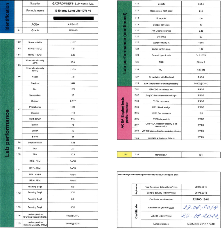

Пакет присадок, такой как TOTAL QUART 7000 10W40.
100% синтез группы 3 Отличное масло. И цена дешевая.:good3:

В 08.10.2018 в 23:20, Pablo сказал:
Пакет присадок такой же как у G-Energy Synthetic Active 5W-40, есть молибден 115. Зачетное масло, НОАК очень низкий, вспышка высокая.
On ‎3‎/‎12‎/‎2019 at 6:28 PM, cosmos71 said:
А здесь Ноак = 8,6....
Тут несколько вариантов: или по какой-то причине у производителя соотношение вязкостей базовых масел сильно скачет,  а, может, в августовском замесе еще и добавили (или увеличили) количество масла гр. II, или масло для тестов у Рено это был вообще специальный замес (как с шинами для тестов) - так, чтобы наверняка. Да, формально к августовскому замесу никаких претензий не предъявишь, но осадочек остался.  Для 10W-40 действительно зачетное масло, но то что они отправляли на Рено - это вообще бомба:  и полимерного загустителя всего около 5%, и NOACK около 5%. Возможно, что партии, изготовленные до августа 2018 г, будут по свойствам на уровне той, что отправляли Рено. Если найду, то обязательно литров 20 сразу куплю.
