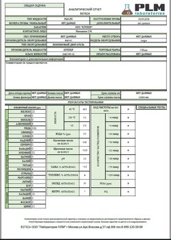

Cupper 0W-30 NSLine отработка на Lada Ларгус после 12542 км
Масло: Cupper 0W-30 NSLine
Автомобиль:  Лада Ларгус. 2016 г. выпуска
Общий пробег на одометре: 90783 км;
Пробег на масле: 12542 км;
Моточасы:
Израсходованное топливо: -; средний расход -;
Доливки масла: Нет;
Присутствие отложений в двигателе ДО: -;
Присутствие отложений в двигателе НА ДАННЫЙ МОМЕНТ:-;
Автозапуск: Нет;
Наличие чип-тюнинга: Нет
Предпусковые подогревы: нет;
Период эксплуатации и срок эксплуатации на масле:  с мая 2018;
Температурный режим:-;
Топливо: Бензин
 95, газ
Режимы: 90% город, 10% трасса
Фильтр масляный:
Фильтр воздушный.
Объем заливаемого масла: 4.2 литра;
Отбор масла: отсосано через щуп 150 мл;

pH 3,5 еще ни о чем не говорит. На том же Янмаре динамика изменения pH видна хорошо. Работает буферный раствор, фактически. Браковочные значения pH толком не определены, а pH порядка 3,5 - это как апельсиновый сок по кислотности, а то и слабее. То есть слабые кислоты. Не забываем про то что в основе присадки олеаты меди. То есть сама среда слабокислая, что мы и видим. С учетом сукцинимидной присадки, легированной бором, имеем хороший буферный раствор. Уверен что кислотное может долго расти, а pH будет стабильным. Кроме того не забывайте что на поверхностях трения согласно теории избирательного переноса должна восстанавливаться медь из раствора. Тут свои нюансы.
Охрупчивания коррозионного и тем более проявления эффекта Ребиндера катастрофического характера здесь не будет. Для меди не те температуры, чтобы действовать по механизму АПП, да и сплавы легированные, а механизм АПП отличается сильной избирательностью. Не все так просто. Для коррозионного охрупчивания не та среда, т.к. олеаты наоборот способствуют интенсивной приработке поверхностей трения. Единственное что тут может проявиться - это твердометаллическое охрупчивание, но это очень долгий процесс, выигрыш от сохранения ресурса на таких системах трения выше, чем проигрыш от ТМО. То есть все равно узел выйдет из строя от износа раньше, чем наступит ТМО, но существенно позже, чем от водородного износа.

medvezavr всё это здОрово, откуда у меня алюминий в отработке Куппера 0-20?:D
1 час назад, Евген 48 сказал:
Ты наверно хотел спросить, а что тогда точит ?
У меня и без Куппера алюминий:) А с Куппером пока нет.
Сколько его там - 100-200-300 ppm? Нет.
К примеру, на куда как более отработанном и надежном двигателе - Volvo D5244T10 с "силуминовым" блоком на пробеге 122 тысячи, алюминия в пробе 18 ppm. Господи, страх-то какой... Пробег на масле 15 тысяч, масло Lukoil Genesis Special Polar 0W-30. То есть в пробах, то нет. Однозначных пределов по данному двигателю и стандартной методике нет. А по литературе ДВС с блоками из алюминиевых сплавов могут иметь разные нормативы. Усредненный 80 ppm. Фигня все это. Вот когда будет кратный рост - да, "строгает". А так, простите, что и откуда угодно даже из "мусора" типа маслоохладителя после холодных зимних пусков чуть дало наличия металла. Это не те цифры. Олеаты образуют мыла с почти любыми металлами. Не забывайте что поверхности очищаются Куппером до ювенильно чистых. Оксидную пленку заместило на медную где-то в процессе приработки. Вот если от раза к разу после 5-6 замен продолжается устойчивый рост маркера износа, тогда надо думать.

Суть в том что 18-20 ppm - это ни о чем, причины могут быть разные. Это, елы, палы, 18-20 частиц на миллион, причем в каких единицах?
Потрудитесь, на массовую долю пересчитать или на объемную.
Вот бóльшие на порядок-два величины - это аварийный износ. Или в фильтре стружка.
А так ICP-AES в среднем детектирует частицы с характерным размером до 4 мкм.  В ПЛМ их спектрометр, например, именно до 4 мкм.
Я регулярно провожу  контроль маркеров износа на своем D5. Проводил его и на Neste, и на рекомендованном Castrol OE Prof, и на Wolf, причем отбор пробы всегда осуществлялся из работающего агрегата до масляного фильтра в зоне высокой турбулентности потока. Всегда после 50-100 км по трассе на полностью прогретом двигателе с температурой ОЖ 89 градусов , то есть в повторяемых условиях. И всегда маркеры колебались по своим значениям от 0 до 30-40 ppm по AES Al, на одной и той же заливке. Катастрофа? Жуть. Подчеркну: из 122 тысяч пробега я владею авто с 39000 и контролирую, так как на работе ICP-MS в доступе (другие методика, чувстивительность и концентрации, но суть та же) плюс иногда в ПЛМ на AES. И что?! И ничего. Сейчас на NSLine езжу. Отчет будет как наберу данные.
