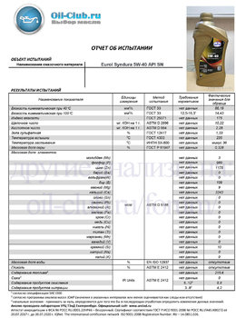

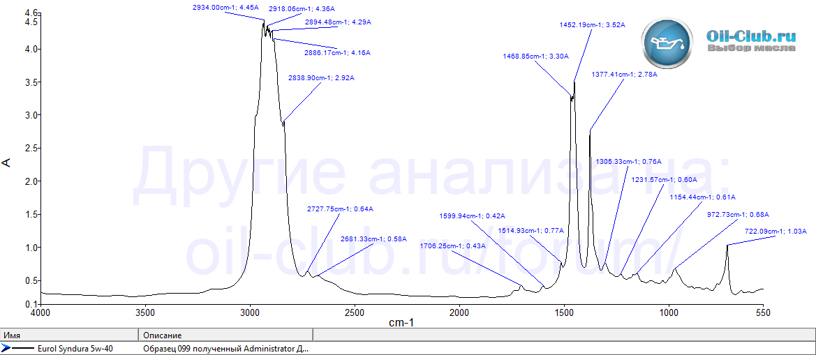

torcon 64 386 Опубликовано: 13 сентября 2018 Поделиться Опубликовано: 13 сентября 2018 Eurol Syndura 5W-40 API SN свежее за анализ спасибо официальному представителю Eurol ООО "Стиль-Авто". Масло в лабораторию в закрытой таре прислал оф. представитель. Видео приемки масла в лаборатории УРЦТЭИД: Eurol Syndura 5W-40 API SN (VOA BASE).pdf Масло заявлено как: API SN/CF; ACEA A3/B4; VW 502.00/VW 505.00; MB 229.5; MB 226.5; BMW Longlife-01; PSA B71 2296 / PSA B71 2293 Porsche A40; Renault RN0710; Renault RN0700 GM-LL-B-025; Fiat 9.55535-M2; Fiat 9.55535-H2. 1) Масло соответствует стандарту SAE и может называться 5W-40 2) Вязкость при 100С = 14.43 сСт - чуть гуще, чем основная масса аналогичных 40-ок 3) Щелочное число = 10.22 - высокое, что говорит о хороших моюще-нейтрализующих свойствах масла 4) Кислотное число = 2.28 - нормальный результат для полнозольника 5) Зольность сульфатная = 1.33% - стандартная для полнозольника на сульфонатах Кальция 6) Температура застывания = -36С - "маловато будет!", если даже у аналогичного Motrio намерили -44С 7) Температура вспышки в о.т. = 235С - отличный результат, который говорит о термостабильности масла при высоких t 8) Содержание серы = 0.328 - говорит о том, что перед нами пакет присадок на сульфонатах Кальция 9) Противоизносные присадки - на основе пары Цинк-Фосфор. Сульфонаты Кальция в роли моюще-нейтрализующей присадки + сукцинимид Бора в качестве дисперсанта. Вывод: перед нами масло, которое официально одобрено Mercedes-Benz на уровне MB229.5, при этом пакет присадок не самый современный под спецификацию МВ229.3 на сульфонатах кальция. Как можно из этого продукта вытянуть параметры и свойства масла 229.5 - для меня загадка (да, оно пролазит по сере, золе, но НОАК тут <10%? И даст ли оно преимущества масла уровня 229.5?). Любопытно, что таких "хитрых" производителей несколько. Смысл покупать то, что можно найти в канистре подешевле - мне не понятен. Берите Super Lite 5w40 или аналог и лейте в те авто, которым нужно просто рабочее масло подходящих спецификаций. (Описал Dimmy) ИК спектр Фурье предположительно говорит о том, что масло на оcнове гидрокрекинга VHVI. Артикулы коды для заказа в интернет магазинах: E1000845L - Eurol Syndura 5W-40 5L E100084210L - Eurol Syndura 5W-40 208L 3 Цитата Ссылка на сообщение Поделиться на других сайтах

torcon 64 386 Опубликовано: 13 сентября 2018 Автор Поделиться Опубликовано: 13 сентября 2018 В -30С ему нужно укладываться так как 5W-40. Наверное -30С имелось ввиду... Это масло рецептуры MB 229.3 5W-40 (Infineum), завод залил его в тару с надписью MB 229.5. Ошибка или специально судить не берусь. Сразу сказал об этом официальным представителям, они решили спросить в Eurol об этом. Dimmy правильно отметил фактически это Eurol Super Lite 5W-40 MB 229.3. Как MB 229.3 это масло нормальное - все параметры как у MB 229.3 A3/B4 и есть, но это вряд ли MB 229.5. 0 Цитата Ссылка на сообщение Поделиться на других сайтах
