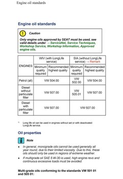

Я беспокоюсь сейчас за износ\риск на высоких оборотах на 5w-30 vw504. Вот скан документа, который советует не ездить на 5w-30 на высоких оборотах.

2 часа назад, roman.i сказал:
torcon Я уже не переживаю за расход, поменял масло как вы советовали и после расхода уже не было.
Дааа, продолжительное время не только на высоких оборотах, но и под существенной нагрузкой (в горах например)! Вот тебе и номер! У меня в мануале такого нет, правда у меня 2012 года. Получается, ВАГ рекомендует масло, да ещё и самое продвинутое, на котором нельзя ездить...
СИНТЭКС Это не с мануала, а с технических документов Сеат для обучения персонала. Документ с 2015 года. Вполне возможно что они имеют ввиду что на треке не использовать это масло 5w-30? Все равно наводит на сомнения использования 30ки.
2 минуты назад, roman.i сказал:
ну так можно и до 20-60 дойти, чтобы в долине смерти драг-рэйсинг устраивать
СИНТЭКС Нельзя.
Максимальная вязкость в этих допусках 40ка. Для vw502.

3 минуты назад, roman.i сказал:
СИНТЭКС Нельзя.
vw504 может быть
это понятно, я не предлагал его использовать, так - вектор мысли обозначил.
а других 504 и не бывает, 5-30 в основном, 0-30 ещё поискать...
