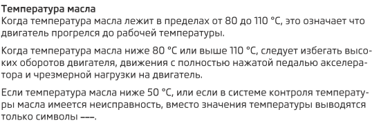

И еще один вопрос, при какой температуре масла можно уже "наваливать"? Нужно ли ждать 15 минут пока температура дойдет до 100 градусов или не обязательно?
Спасибо!

это от 1,4 TSI
