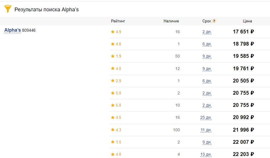

04.09.2021 в 21:25, Nickol сказал:
20л SP GF-6A  809446
17.360 руб Emex,
16.760 руб в ином месте.
S-oil, XTeer в два раза дешевле.

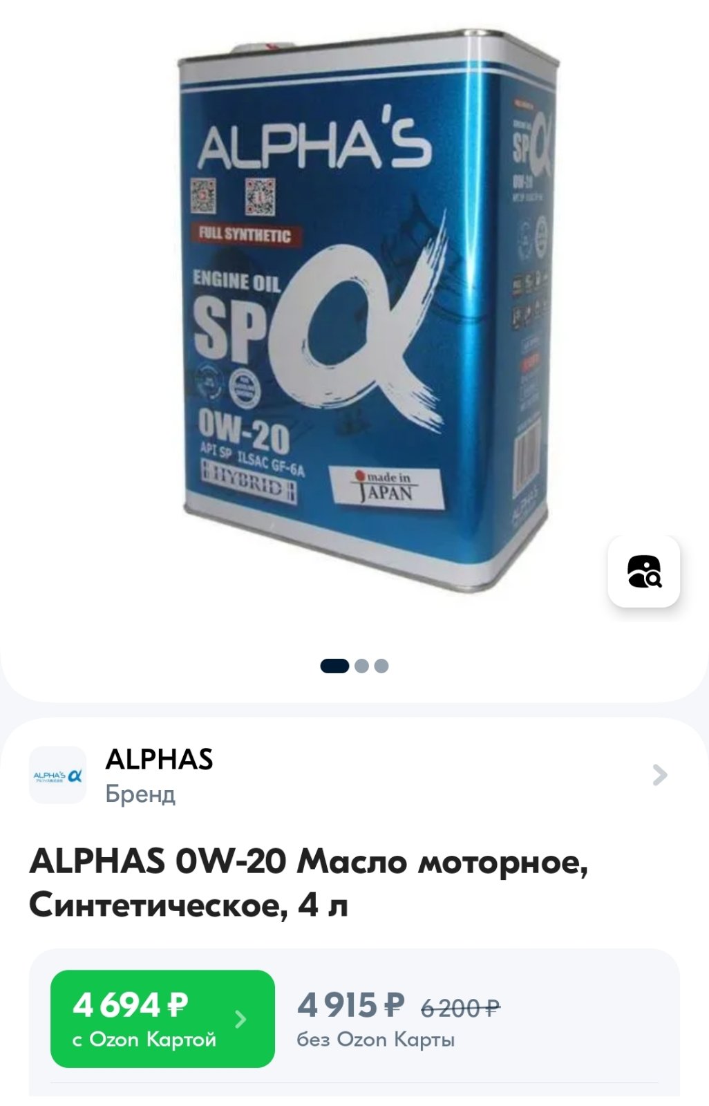

Брал я 4+1 ≈3500руб.
Screenshot_2024-05-24-08-34-44-196_ru_ozon_app.android-edit.thumb.jpg.daef10a9309199bbc4aa7149692ee883.jpg
Сейчас...
Screenshot_2024-05-24-08-35-07-457_ru_ozon_app.android-edit.thumb.jpg.38f9559d8f5cc29a019d820edab22940.jpg

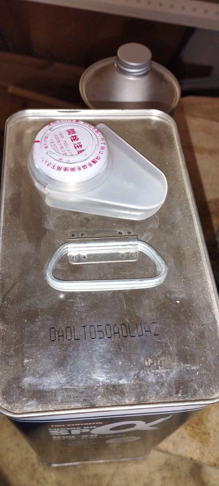

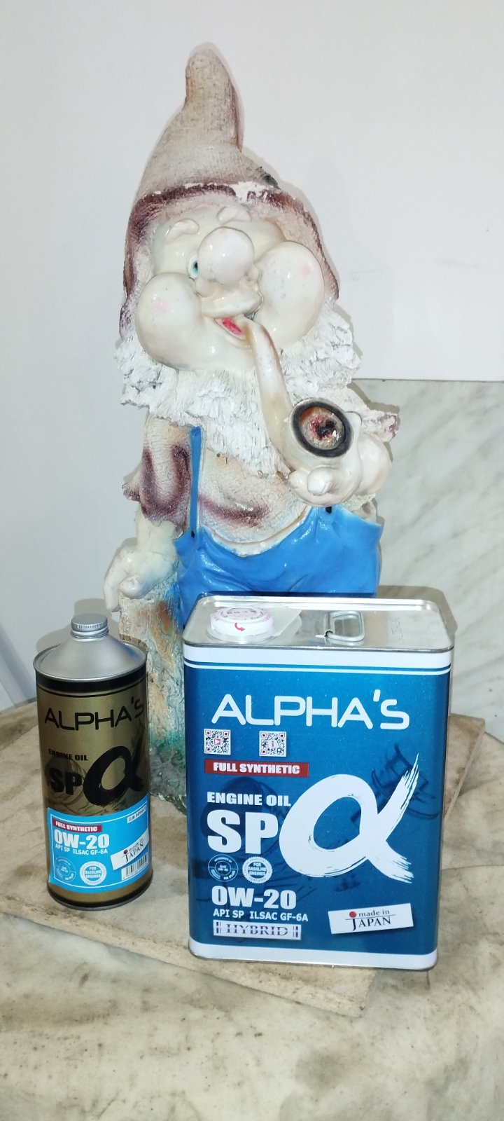

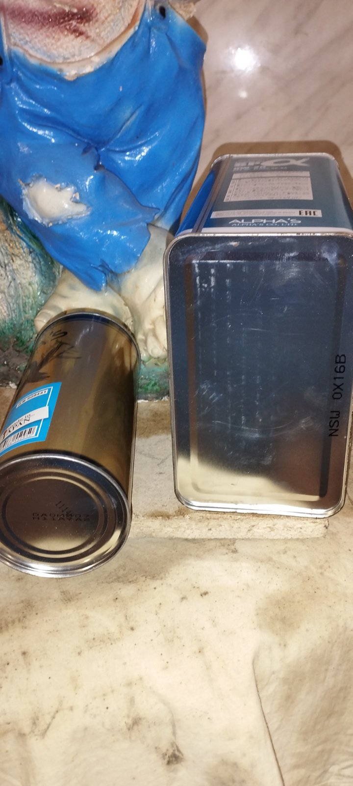

Дык, ещё не заливал, настаивается.
Будет отработка микса двух масел, по заветам @SAE20 , с товарным маслом содержащим Мо и эстеры.
IMG_20240524_085947.thumb.jpg.66662a22f240d3a592869233422b017a.jpgIMG_20240524_085956.thumb.jpg.530c224fa3496108032ef5812a7ac48f.jpgIMG_20240524_090016.thumb.jpg.8c0c5e84023ca8135e6f2d92f5896621.jpg

21.05.2024 в 23:03, Legion777 сказал:
17.360 руб Emex
Это уже в прошлом, сегодня такие цены:
