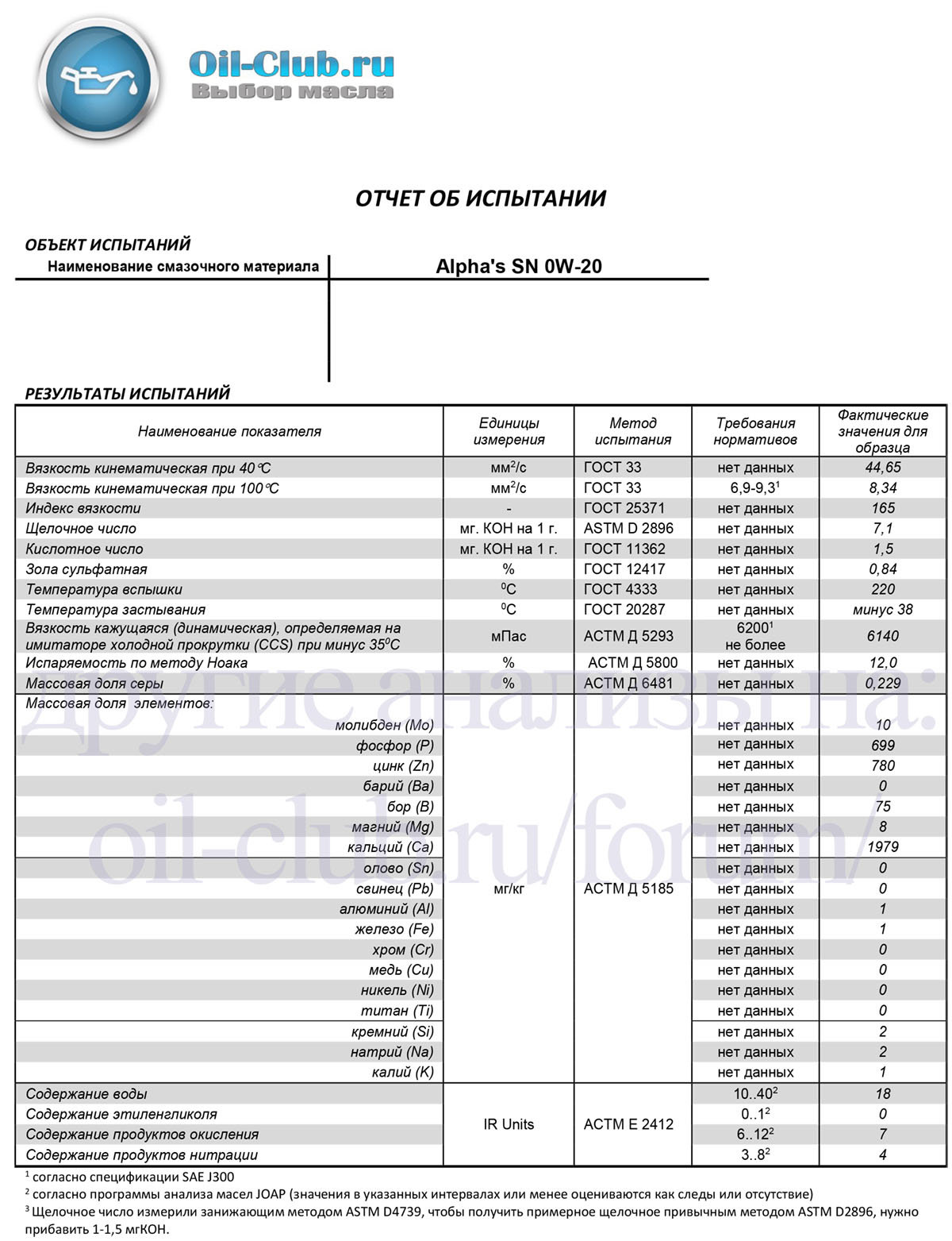

Масло заявлено как: API SN; ILSAC GF-5.
1) Масло действительно можно назвать 0W-20, оно удовлетворяет стандарту SAE, и по вязкости, и по CCS.
2) Судя по вязкости при 40С = 44,65-  масло построено больше в угоду защиты от износа, защиты от просадки при пиковых нагрузках, нежели в угоду экономии топлива.
3) Вязкость при 100С = норма, середина.
4) Щелочное число = 7,1 - среднее щелочное число, средние моющие нейтрализующие свойства, но это нормально для этого класса и пакета присадок. Так должно быть.
5) Кислотное число = 1,5 - низкое, это хорошо тем, что в теории масло должно медленно срабатываться.
6) Зольность сульфатная = 0,84 - это значительно ниже абсолютного большинства масел одноклассников с API SN; ILSAC GF-5. Меньше зольность - меньше зольных отложений.
7) Температура вспышки 220С - для низковязкого масла вспышка нормальная, но ничего рекордного и выдающегося.
8) Температура застывания -38С - то есть в -35С масло обладает нормальной динамической вязкостью, а в -38С уже застывает. Не желательно его использовать при сильных морозах в регионах, где столбик термометра опускается до -40С.
9) Вязкость имитации холодной прокрутки стартером при -35С = 6140. Стандарт SAE диктует <6200. То есть масло в стандарт SAE укладывается, запуск при -35С гарантировано нормальный. Ниже лучше не экспериментировать. Если ночью было -38С, -42С - не советую заводится, так как температура масла в картере сразу не уравняется с утренней окружающей средой. В регионах с морозами до -35С, масло будет работать нормально.
10) Испарение масс NOACK (угар) = 12,0 - средний, рекорды не бьет, но и провалом это нельзя не назвать.
11) Содержание серы = 0,229 - по ИК спектру, я заподозрил что здесь VHVI+минералка второй группы. Содержание серы не высокое, если минералка все таки есть, то по этому параметру видно что она 2й группы - то есть чистая от серы.
12) Судя по уровню элементов используется пакет присадок и рецептура Chevron Oronite. Хотя молибдена на столько мало, что и на Chevron не очень то и походит, возможно это Lubrizol, который без молибдена, а молибден попал "из вне", например от предыдущего замеса других масел на заводе...
13) По присадкам - весь джентльменский набор присутствует. Противоизносные присадки на основе фосфора и цинка. Моющие/нейтрализующие присадки на основе кальция. Бор - как беззольный дисперсант удерживающий частички загрязнений во взвеси.

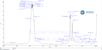

ИК спектр Фурье говорит о том, что масло на гидрокрекинге VHVI+возможно минералка 2й группы. (похоже по крайней мере, ибо пик 0,93 низкий.)
Вывод: Масло нельзя назвать очень экономичным ввиду густой вязкости, но зато можно назвать крепким на просадку вязкости. ИК спектр меня смутил, он низкий, как будто на ряду с VHVI, использовали минералку второй группы (но это еще под вопросом.). Из плюсов низкая зольность сульфатная, хорошо подойдет автомобилям с прямым впрыском. Из минусов - наверное цена. Было бы в два раза дешевле, восхищения было бы больше :)

Средненький ILSAC, TBN грустный, CCS с пурпойнтом на грани.
Такой пакет вообще есть с молибденом 10 и таким содержанием бора кальция? :) У меня ощущение что это мой любимый Lubrizol 0W-20, молибден передался просто от прошлого замеса другого масла с молибденом. Не?

Пик низкий. Получается, 2гр. + 3 гр.?

Вот теперь понятно 0.93 на 722 при сере 0.229 - это уже походит на Dragon 0W-20 API SN в новой версии :)

Ну Dragon мы еще не тестировали, он может и на другом пакете оказаться. В общем ориентируйся на S-Oil Seven Red1 0W-20 только попроще базой. Со второй группой как я понимаю.
Смотрю я на S-oil а у него NOACK 12.6... У этого масла 12. Так какая тогда здесь минералка? Может все таки глюк спектрометра? Обычный кряк например...
