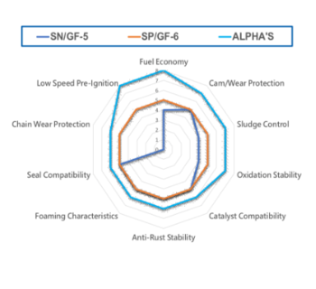

31 июля 20215 г Глядя на "розу" от Альфы, SP от них самый дерзкий из SP. Давайте дружно осилим сбор N°133 , проверим, что к нам из Японии сейчас прилетает, чтоб знать, куда и как оно японское полетит потом. 1L-809441; 4L-809444. PDS-SP0W20-8094.pdf SDS-SP-0W20-8094.pdf Изменено 31 июля 20215 г пользователем Nickol
31 июля 20215 г vanderkot ltest _Lord_ Может быть и Вам интересно развитие масленой индустрии, на примере Альфы 0w-20, и отличие SN GF-5 от SP GF-6A ? Низкотепературка подтянута до -45°С, вспышка 230°С... Welcome в сбор N°133. Изменено 31 июля 20215 г пользователем Nickol
