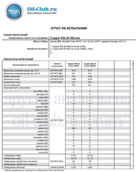

Cupper 0W-20 NSLine отработка на Hyundai Creta после 210км-2008км
Cupper 0W-20 NSLine отработка на Hyundai Creta после 2008км
Масло: Cupper NSLine 0-20
Автомобиль: Hyundai Creta G4FG  1.6 л 123 л\с АКПП, передний привод, 2017г.в.
Общий пробег на одометре: 25035км.
Пробег на масле: 2008км.
Моточасы: 50 м/ч, средняя скорость по БК 39 км/ч
Израсходованное топливо: по БК 8,3л/100км, по чекам 170л.
Доливки масла: не доливалось
Присутствие отложений в двигателе нет                                 :
Ремонтные работы: нет
Чип тюнинг: нет
ГРМ: цепь
Автозапуск: да (редко, не более 3-5 минут).
Предпусковые подогревы: нет
Срок эксплуатации: 01.08.2018г.-17.08.2018г.
Топливо: бензин различных брендов, ОЧ 92,95,98.
Режимы: смешанный (город 50%, пригород 28%, трасса 22%).
Фильтр масляный: оригинал (он же МАНН)
Фильтр воздушный: Фортек
Объем заливаемого 3,8л. (после взятия пробы осталось 3,6л.)
Отбор масла: через щуп, двухкомпонентным шприцем (без резинки)
Что было до этого масла:
заводское масло до 3232км.
с 3232 до 4400км. чистое MAG 1 0-20,
с 4400 до 5040км. MAG 1 0-20 + автоэнергетик промывочный Куппер
 с 5040 до 15086км. Cupper NSLine 0-30
с 15086 до 23027км. Cupper NSLine 0-30

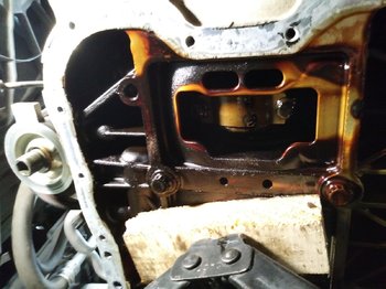

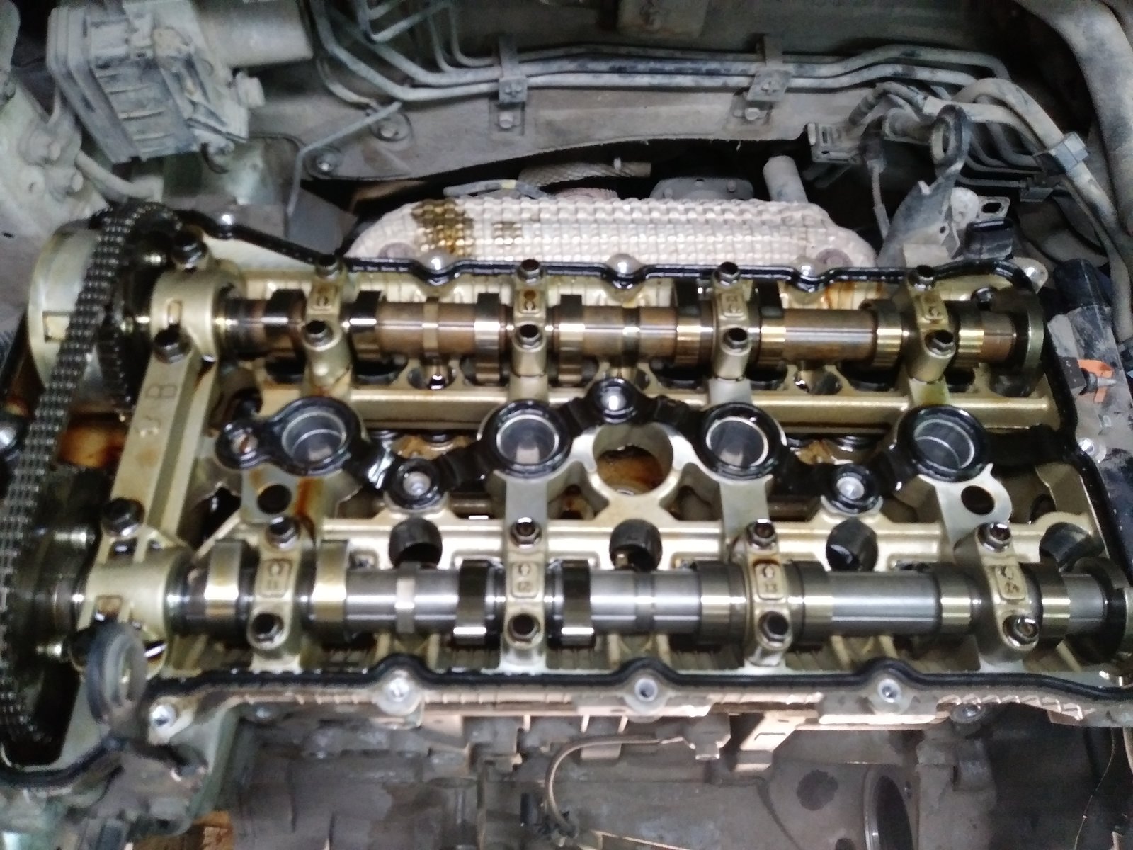

3 часа назад, torcon сказал:
dydezzz похоже перекатал сильно на купере поэтому у него отложения, у тебя Евген возможно и не будет отложений. Вопрос только как эту грань "надо сливать", или "еще рано" нащупать в анализе купера...
первые следы налёта у меня появились ещё когда я чуть больше 10 на куппере ездил, думаю не в перекате дело.

Я с купером давно уже эксперементрую и если это G4KD , то не стоит обольщаться глядя на блестящий алюм под заливной крышкой. Сверху всё красиво, а снизу всё печально. Лежащие МСК и всё черное, это и начинает поднимать в голову так как на горячих частях купер не даёт налёта. Сейчас данный блок перегильзован и ездит на масле куппер.
похоже что так же и в моём случае.

Евген 48 разницы особой нет. Просто это пусть будет примером, что в картере хз что может быть.
50 минут назад, Hλskell сказал:
Ну а кому примером, кидай тогда в тему вскрытых движков.
наверно эти фото можно и в отдельную тему куда нибудь.
 жалею что когда начал лить куппер  клапанную крышку снял, а поддон не стал.
21.09.2018 в 17:34, dydezzz сказал:

3 часа назад, Евген 48 сказал:
я вот ничего дельного не понял из этого поста???:unknw:
Видимо речь о более актуальных фотках блока из-под низу при снятом поддоне, да и фоты самого поддона с полностью слитым маслом на предмет металлической пудры.
Состояние ШПГ, ЦПГ при осмотре без поддона дают более реалистичную картину состояния двигателя, а чистота мнимая под клапанной крышкой - это так, замыливание глаз и притупление бдительности.;)
