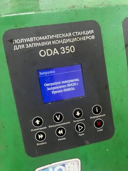

Съездил на диагностику кондиционера
за 7 лет не заправлял
было мало хладагента
давление держит, утечек под уф нет
прлдолжаю вести наблюдение
