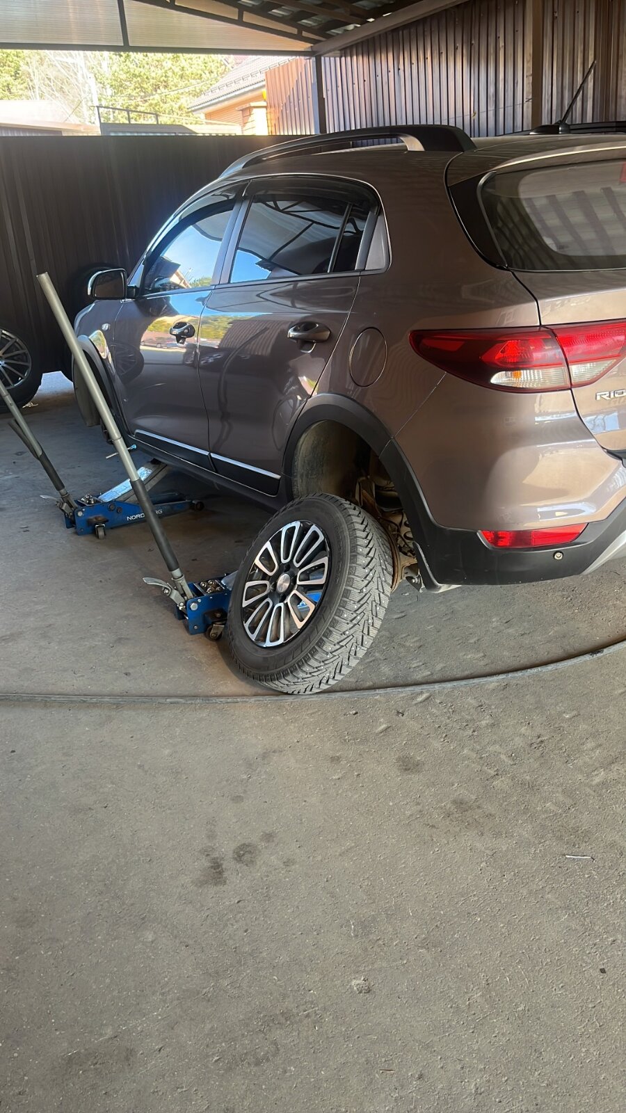

Полез задние колодки с дисками менять-тормозные щитки в хлам ржавые, причем правый еще ничего, а левый просто до дыр сопрел... Меняются со снятием ступицы, ну или пилить новый, чтобы просунуть под ступицу. И это еще зима последняя была сухая.... Диски родные тоже в хламину, один с внутренней стороны тупо расслоился и кусками раскрошился в руках. Советую всем туда слазить посмотреть ситуацию
11 минут назад, doktordugi сказал:
Какой пробег?
27 минут назад, doktordugi сказал:
Полез задние колодки с дисками менять-тормозные щитки в хлам ржавые, причем правый еще ничего, а левый просто до дыр сопрел... Меняются со снятием ступицы, ну или пилить новый, чтобы просунуть под ступицу. И это еще зима последняя была сухая.... Диски родные тоже в хламину, один с внутренней стороны тупо расслоился и кусками раскрошился в руках. Советую всем а слазить посмотреть ситуацию
Зимняя эксплуатация наверно даёт о себе знать, соль/реагенты разъедают железо, тем более 2 столицы славятся тем что там химией от души поливают зимой.
Почему например из той же Японии или Кореи при прочих равных машины в лучшем состоянии, у них нет климатической зимы, зимой минимум 0+5, как у нас в Сочи наверно, поэтому у меня когда я брал 3 летнюю тачку, а днище как новое, рычаги все блестящие с наклейками (на подъёмнике поднимали при осмотре)
25 минут назад, Евген48 сказал:
Какой пробег?
115к
Sportage72 хз как так,осенью колеса менял щитки были в жуках, но крепкие. И зима эта никакая, особо и соленой жижи не было
1 час назад, Sportage72 сказал:
У нас последние лет 5 тоже начали поливать нещадно, конечно у нас попроще, мкадов нет, но всё же, раньше такого не было.
1 час назад, doktordugi сказал:
115к
Я задние на 170 что ли смотрел, вроде норм.
