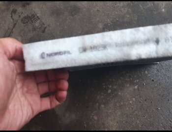

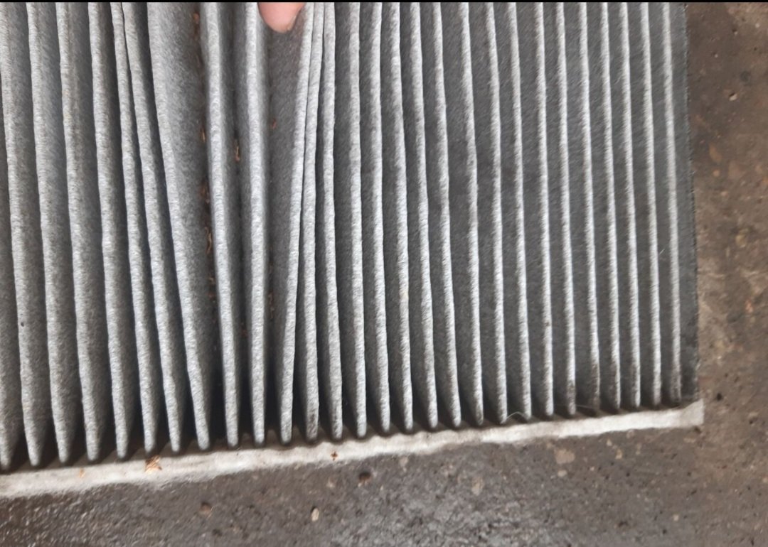

to_to есть опыт использования угольных салонников Nordfil на 2х авто. по сравнению с Мann 'ом конечно не дотягивает и если переться за чадящим камазом все равно будет в салоне вонять от него, но за эту цену пойдёт. в артикуле чтобы была  буква К -означает угольный, без неё- обычный.на фото после года использования.
952883650_Screenshot_20250214-102324_SamsungInternet.thumb.jpg.9cc7bea212a694973f5fa343cea52665.jpg1418423643_Screenshot_20250214-102246_SamsungInternet.thumb.jpg.327547a2df2a5bf531f0ac8568a0c2de.jpg78488286_Screenshot_20250214-102301_SamsungInternet.thumb.jpg.759b84d00d9ba6110ba56f1436ca2dd0.jpg2037770347_Screenshot_20250214-102229_SamsungInternet.thumb.jpg.774d8c0fe5440d7eec8d58436b0c0109.jpg
Golfreef понял-принял. перееду тогда на них. год не езжу, меняю раз в 5ткм. уголь- лето, неуголь- осень-зима
Изменено пользователем to_to
to_to попробуй, не зайдёт так будем ещё варики искать.
