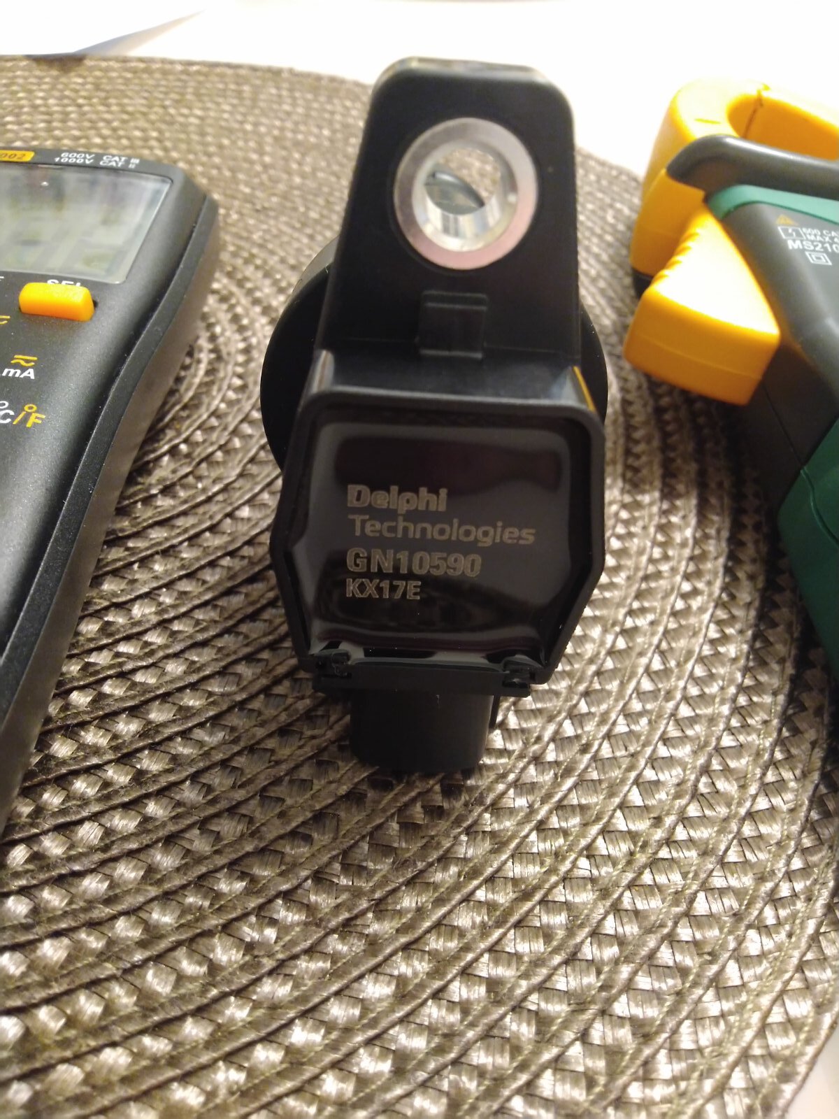

24 декабря 20214 г 1 час назад, Pulser сказал: Бинго бл@ Катушка едет не зря. Потом замерь сопрот Делфи.
24 декабря 20214 г Только что, Евген 48 сказал: Потом замерь сопрот Делфи. О, да))) Принесу домой и полной

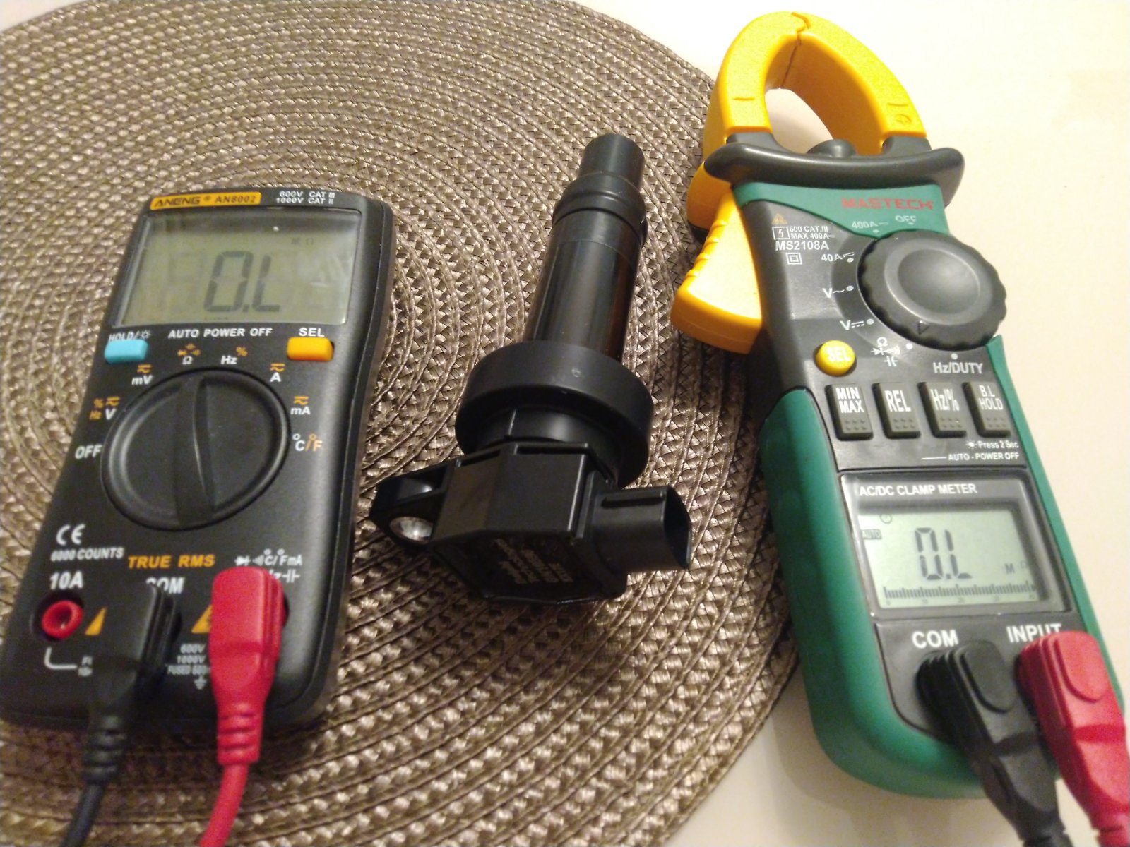

25 декабря 20214 г 23 часа назад, Евген 48 сказал: Потом замерь сопрот Делфи. Измерил сопротивления обмоток. Двумя приборами. Первичная 0.8 кОм, вторичная 6.4 кОм

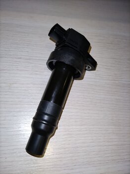

26 декабря 20214 г Популярное сообщение Короче, заменил катушку. Работа мотора на хх стала ровнее, как показалось. Самое главное- пропало мерцание света, салонного точно. Меняльщикам муфт генератора по любому поводу привет. Замер сопротивления позже, сегодня. Изменено 26 декабря 20214 г пользователем Pulser
26 декабря 20214 г Старая полуживая катушка.Первичная обмотка 0.7-0.8 Ом на обоих приборах. Вторичная на Aneng 6.1, на Mastech 5.89 кОм
26 декабря 20214 г 5 минут назад, Евген 48 сказал: разница с новой катухой небольшая. Можно сказать что и нет её... Вписывается в проверочные нормативы

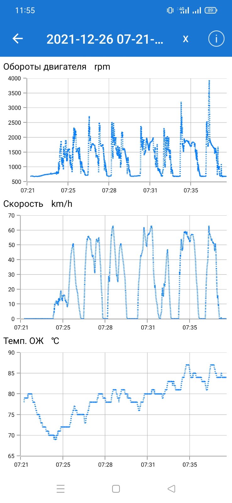

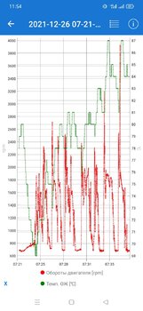

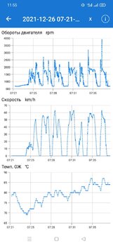

26 декабря 20214 г Сегодня случайно сделал эксперимент с печкой и оборотами. Автозапуск около 10 мин, на улице -14-15, вышел и вкл прогу, обороты уже норм, ОЖ прогрета и примерно через секунд 30 включил печку, смахнул снежок и поехал. А потом увидел, что при включении печки, обороты задрались, вот как то так.
