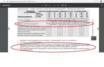

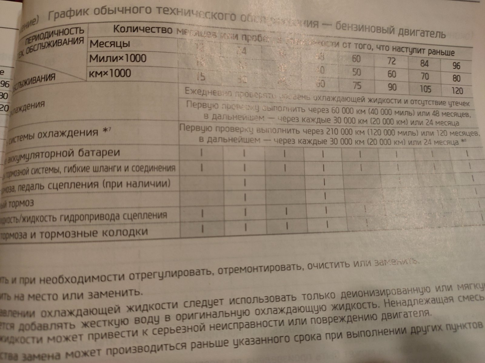

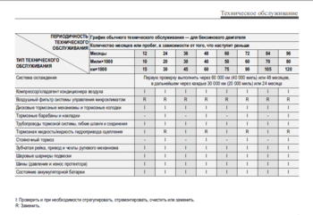

Это у тебя график "для обычных" условий эксплуатации, а для тяжёлых, на которые у нас надо ориентироваться, замена ОЖ по-моему через каждые 60тыс или 4 года, сетка ТО для тяжелых условий там дальше после обычных.
Также как жижа в АКПП при обычных вообще типа не требует замены никогда, при тяжёлых раз в 90тыс.

По ОЖ нет тяж условий, по АКПП есть (100000км).
Евген 48 вот я про эту страничку подумал, хотя это вроде как тоже обычная эксплуатация, только к чему она тогда непонятно
Ну и для тяжелых ТО, хотя АКПП для переднего привода одинаковые, почему разница в 10тыс км для замены жижи в АКПП:scratch_one-s_head:
