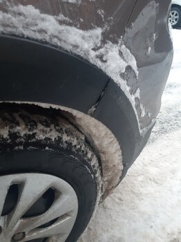

Льдом выдавило крепление
Kalinidos если выдавило то терпимо, мойка и на место
