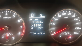

Kalinidos 3 498 Опубликовано: 21 декабря 2020 Поделиться Опубликовано: 21 декабря 2020 Pavlic Sportage72 у меня тоже комфорт, считает до 100 часов,потом обнуляет. Ссылка на сообщение
Евген48 29 150 Опубликовано: 21 декабря 2020 Поделиться Опубликовано: 21 декабря 2020 1 час назад, Kalinidos сказал: считает до 100 часов,потом обнуляет. у всех так. Ссылка на сообщение
vas12 1 135 Опубликовано: 21 декабря 2020 Поделиться Опубликовано: 21 декабря 2020 1 час назад, Kalinidos сказал: Pavlic Sportage72 у меня тоже комфорт, считает до 100 часов,потом обнуляет. 6 минут назад, Евген 48 сказал: у всех так. это такой тонкий намек когда масло менять? Ссылка на сообщение
Kalinidos 3 498 Опубликовано: 21 декабря 2020 Поделиться Опубликовано: 21 декабря 2020 в 52 тыщи будет ровно 5 тысяч на Вольфе,вот и перед НГ поменяю. Ссылка на сообщение
Rudik 25 Опубликовано: 21 декабря 2020 Поделиться Опубликовано: 21 декабря 2020 9 часов назад, Kalinidos сказал: в 52 тыщи будет ровно 5 тысяч на Вольфе,вот и перед НГ поменяю. Вы масло меняете по километражу, не по часам? Ссылка на сообщение
Kalinidos 3 498 Опубликовано: 22 декабря 2020 Поделиться Опубликовано: 22 декабря 2020 Rudik по часам, от 150-200 м/ч Ссылка на сообщение
Rudik 25 Опубликовано: 22 декабря 2020 Поделиться Опубликовано: 22 декабря 2020 13 часов назад, Kalinidos сказал: Rudik по часам, от 150-200 м/ч Как вам Wolf, какие впечатления? Ссылка на сообщение
Kalinidos 3 498 Опубликовано: 23 декабря 2020 Поделиться Опубликовано: 23 декабря 2020 Rudik Отлично, очень тихое. Только ценник не особо радует... Ссылка на сообщение
