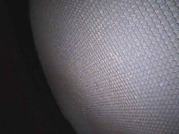

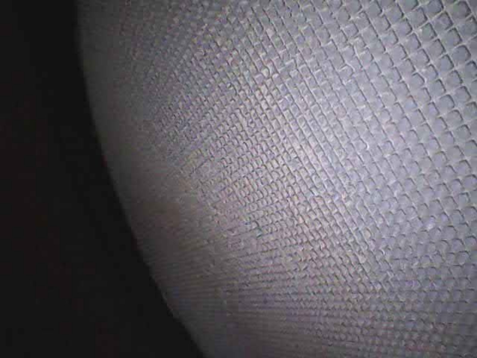

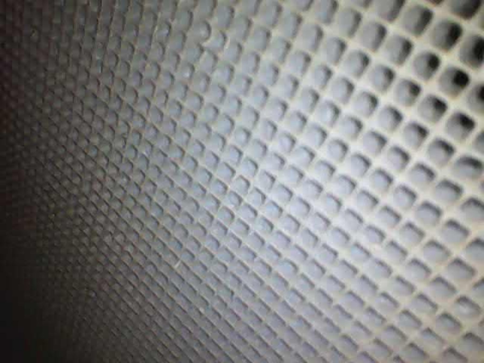

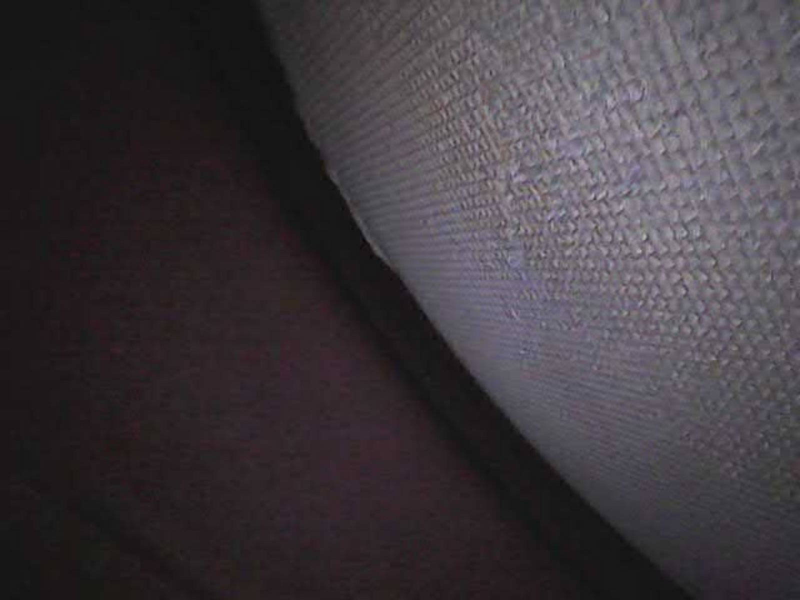

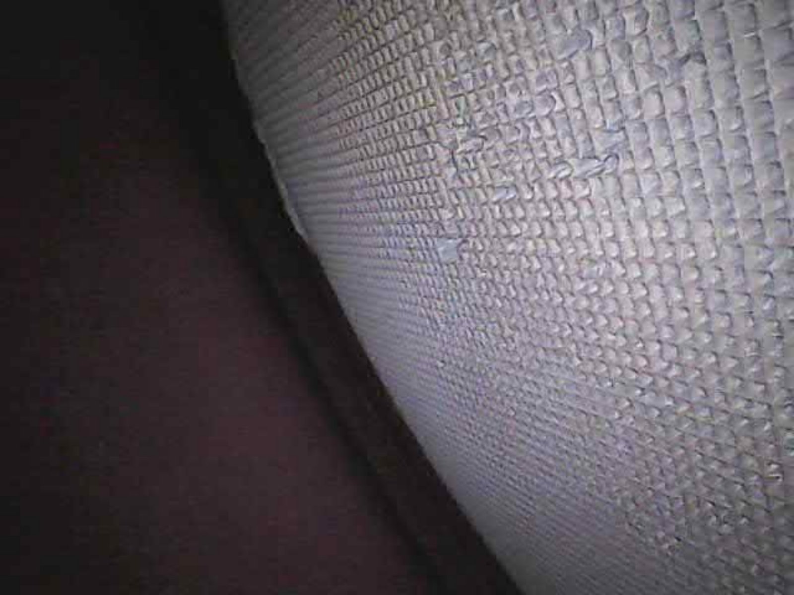

Други, добрых вечеров, гляньте пожалуйста кто понимает. 133 тыщщи механика, купил недавно, немного залип, что дальше делать . Насколько всё критично, срочно и т.д. Спасибо
18 часов назад, nevyancev.d сказал:
Нормально всё. Едем дальше.
nevyancev.d у меня до развала ката +/- также было, не парился полгода, а развалился он в момент, но я ездил на 92 бензине и крутил в отсечки бывало, двигатель 1.6 и акпп, не шита. Также сидел и думал насчёт ката. В итоге настал день когда он развалился в момент. Частый мониторинг не помог особо. Чек тоже не загорелся.
4 часа назад, edgefull сказал:
А развалился без последствий?
nevyancev.d да повезло, эндоскопия есть в разделе, часть ката видимо вылетела в трубу, кулаки задрало чуть, мелко так, постели некритично, езжу дальше
