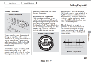

5W-20 API SN ILSAC GF-5
Но если в морозы за -30С машину заводите, и она на улице, то лучше 0W-30 в горной местности (на лето можете 5W-20 опять, а можно и круглый год на 0W-30).
0W-30 API SN ILSAC GF-5
