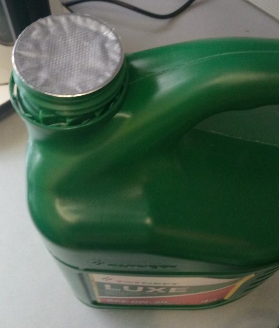

Получил ТАТНЕФТЬ 0W30 LUXE. Партия 534, дата производства 27.06.18. Покупал в Емексе за 718 руб. 4 литра.
Залил уже в машину, но не ездил еще. За следующую неделю буду наблюдать за расходом на ХХ, гидриками и натяжителем цепи. Температура ожидается -10 и холоднее в течении всей недели.
Кстати читал люди писали что нет фольги под крышкой -  у меня была. Осадка на дне не было.
1 час назад, Zhigoulie сказал:
У меня была фольга и масло хорошее, меня претензий нет.
