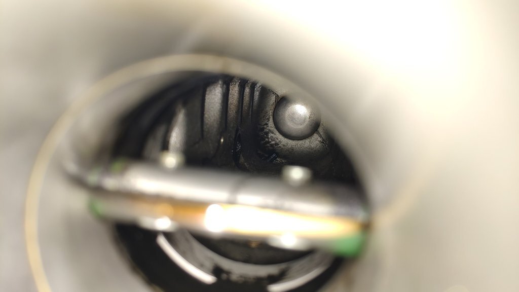

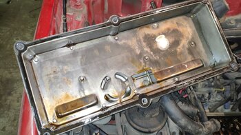

Залил 8.5л. SynPower 5W-40 и 1л. Mobil Jet Oil II. Первые ощущения - мотора вообще не слышно, только шелестят впускной и выпускной коллекторы. Крутится действительно легче. Эффект нового масла никто не отменял, впрочем. Наблюдаю.
MJO-ll моет даже впускной коллектор!
ГБЦ тоже моется, но оч медленно. Фото до и сейчас в большем кол-ве в исторической теме тут и на драйве.
