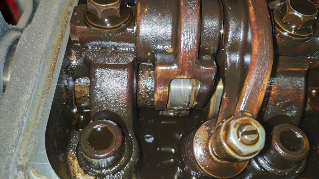

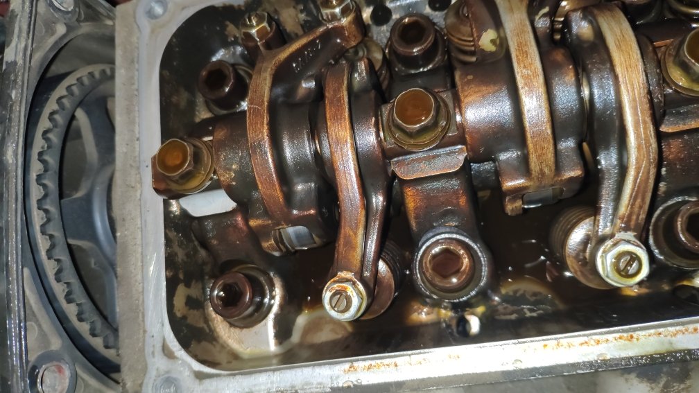

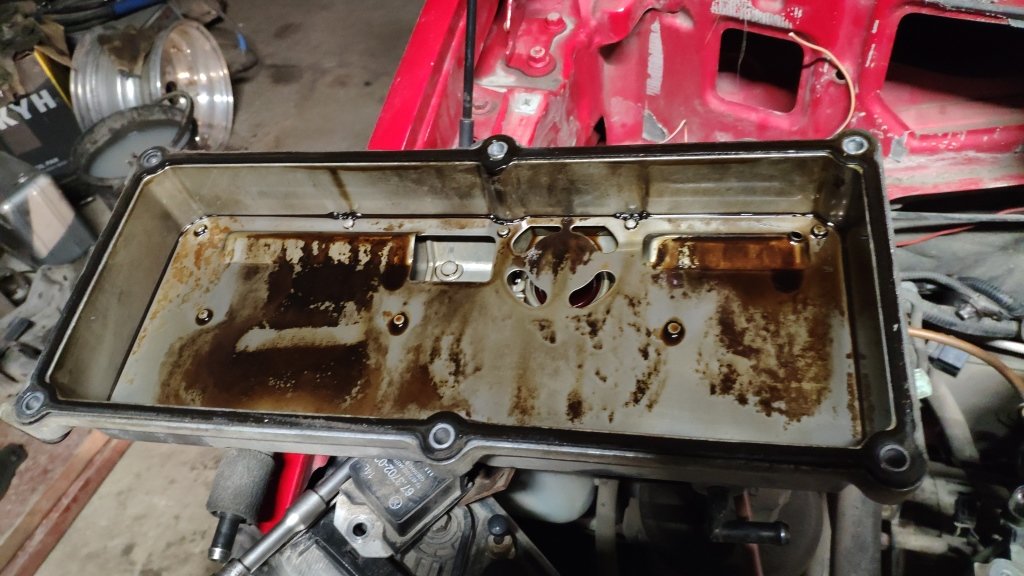

70 ткм:
стало по чище, но капитально грязь не отмывается ))) мыл ДМСО в масло.
По крышке видно, мотор  отмывается от первого хозяина короткими  интервалами...
Видно первый менял у ОД, раз в 15т км.
На газу таких отложений не бывает. Значит это все произошло на пробеге до установки гбо.
Я бы не советовал кататься на ильсаках типа волка или Петры, если есть желание отмыть таки двиг.
Вязкость по желанию, но щелочное 10+
А там, де оно и так 8+- да ещё и + старое масло остаток + загаженность...
Пока что только трата денег или больше загадишь.
А3 Б4 или а5б5 лучше, коль маловязкое хоццо. Хотя бы раза 3 по 5-6тыщ. Имхо.

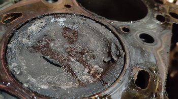

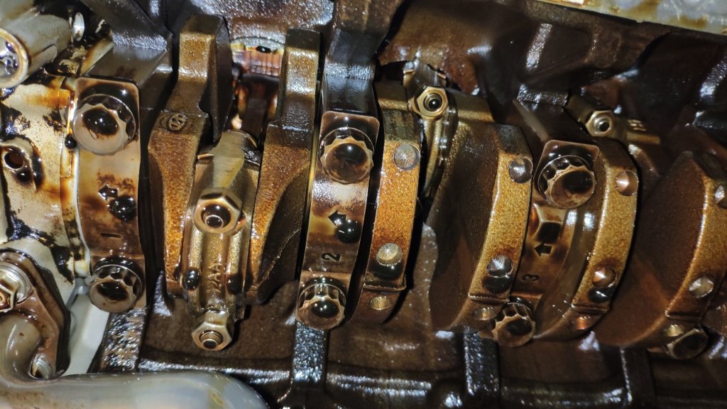

131000 км - замена поршневых колец. Масложор 1л на 1000км. Лил и доливал Zic 0w-30, Лукоил 5w-40.

14.01.2020 в 00:02, Dimitreska сказал:
результат
Так случилось что мотор после нано-капиталки был перегрет... до 140С - ДВС отключился в движении. Вернулся масложор в прежнем объёме + какафония звуков на холодную и горячую. ДОбавил Римет100 - звуки ушли, но свечи.. покрылись рыжим нагаром и начались пропуски в цилиндрах.
Масло теперь лью 10w-40 Лукоил Люкс (SL) + 10% mjoll
Получается зимняя 30-ка  ))) Недавно в -30С заводил мотор, крутил бодро. В канистре красноватый кисель густой (при -30С).

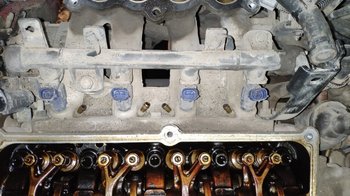

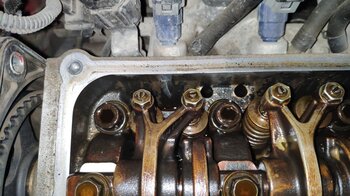

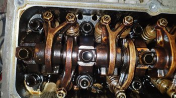

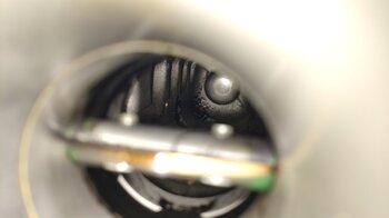

Пробег 151400 км
турбина гнала масла во впуск + кратерные газы летели в большом кол-ве и к чему это привело? Как уже неоднократно отмечали — эстеры моют! Дроссельный узел, ресивер, коллектор — чистые и блестят!
за 20ткм слегка отмыло ГБЦ и впускной коллектор.
Добавлял +5...10% MJO-ll
Изменено пользователем worker
