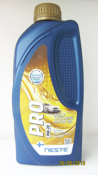

Популярное сообщение torcon 64 515 Опубликовано: 9 июля 2018 Популярное сообщение Поделиться Опубликовано: 9 июля 2018 Neste Pro 0W-20 API SN ILSAC GF-5 новая формула свежее за анализ спасибо форумчанам elvis, and2949, kroshka4aplin, a-ha, Gen68, kroshka4aplin. Масло приобреталось мной в emex.ru по цене 496р. (артикул 118352) Приемка масла в лаборатории УРЦТЭиД. Масло заявлено как: API SN-RC; ILSAC GF-5; API SM/SL/SJ; Chrysler MS 6395; Ford WSS-M2C947-A. 1) Масло удовлетворяет стандарту SAE J300 по вязкости и может называться 0W-20. 2) Вязкость при 40С = 44,17 - это не самая экономичная 0W-20, с другой стороны крепкая по вязкости. 3) Щелочное число = 8,69 - для своего класса масел, щелочное у Neste хорошее, высокое. Моющие нейтрализующие свойства достаточно не плохие. 3) Очень низкое кислотное число 1,22 - положительно сказывается на срабатывании масла. 4) Зольность сульфатная = 0,98 - нормально. У большинства масел API SN ILSAC GF-5 зольность сульфатная = 0,95-0,96. Здесь чуть выше, но "мизеры" мы не считаем. 5) Температура вспышки = 226С - обычная (средняя) температура вспышки для масла 0W-20 на гидрокрекинге VHVI. 6) Температура застывания -43С - бывают 0W-20 и с более низкими температурами застывания, но не криминал, в -42С (по уму) все равно нужен подогрев масла перед запуском. 7) Содержание серы = 0,297 - не самое низкое содержание, но скорее всего такое содержание дает пакет присадок. (На этом пакете присадок встречалось и повыше.) 8) По уровню элементов, можно сказать что создатель рецептуры масла и производитель пакета присадок - компания Infineum. 9) В масле присутствует органический молибден как модификатор трения. Снижает расход топлива, износ, шумность, повышает КПД двигателя. 10) Кальций - моющая/нейтрализующая присадка. Вывод: Компания Neste (завод Ashland Valvoline) опять радует маслами из разряда цена/безупречное качество. По факту имеем бюджетную 0W-20, где все параметры выполнены четко в соответствии с заявленными стандартами. Современный пакет присадок Infineum, гидрокрекинговые базовые масла VHVI, судя по вязкостным характеристикам - это крепкая "вязкая" 0W-20. Каких то выделяющихся характеристик у масла нет. Артикулы коды для заказа в интернет магазинах: 118352 - Neste Pro 0W-20 1L 118345 - Neste Pro 0W-20 4L 18 Цитата Ссылка на сообщение Поделиться на других сайтах
