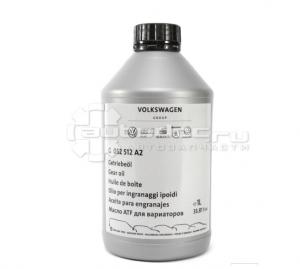

масло VAG G052512A2
VAG G052512A2 трансмиссионное масло в МКПП, в роботизированные коробки передач DSG-7, DQ200, 0AM с двойным сухим сцеплением
VAG G052512A2

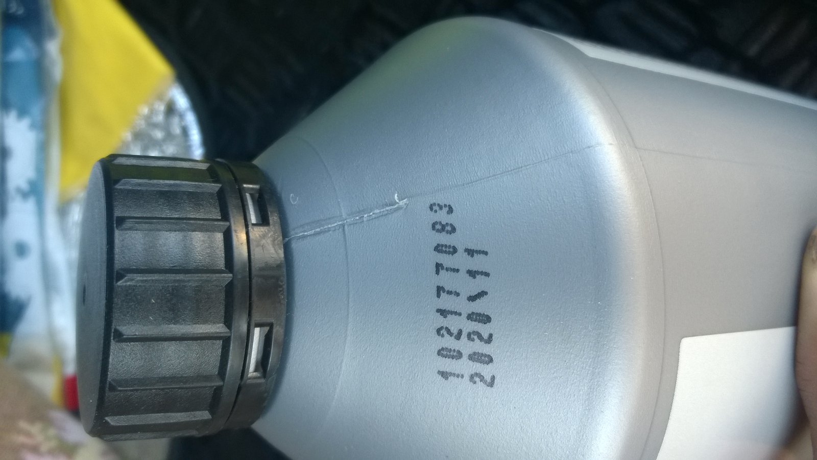

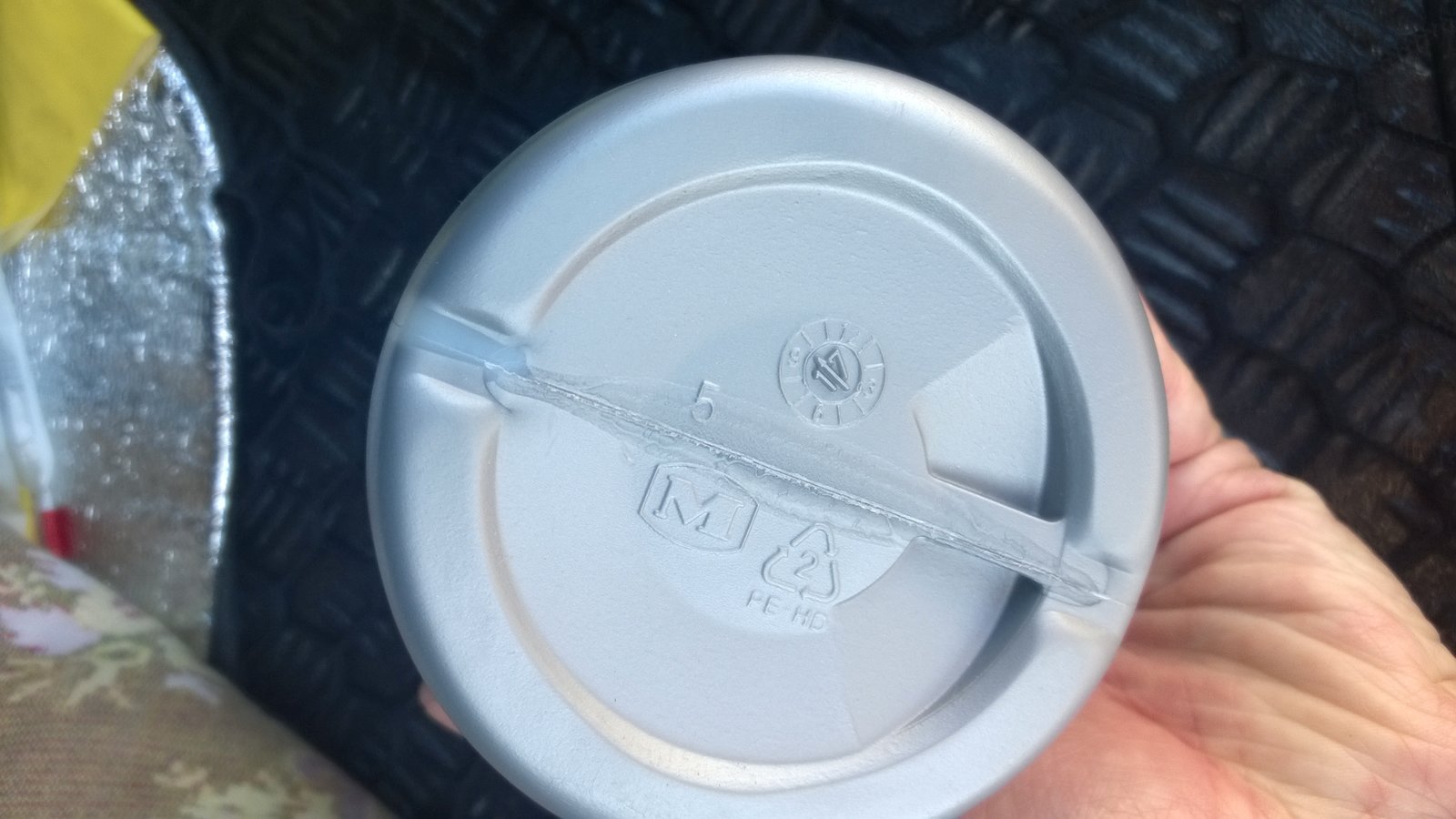

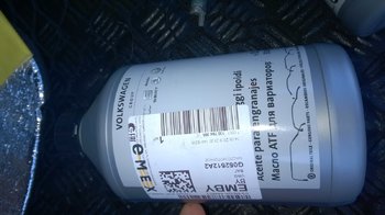

Оффтоп
Кстати у этого масла упаковку сменили? Мне приходило вот такое. Можно указать что и для вариаторов

Кто может подсказать кто делает для Вага это масло???
Pentosin??? Fuchs???BP???LM
кто знает???
Хочу узнать информацию у представителя об оригинальности данного продукта(контрафакт или нет)
