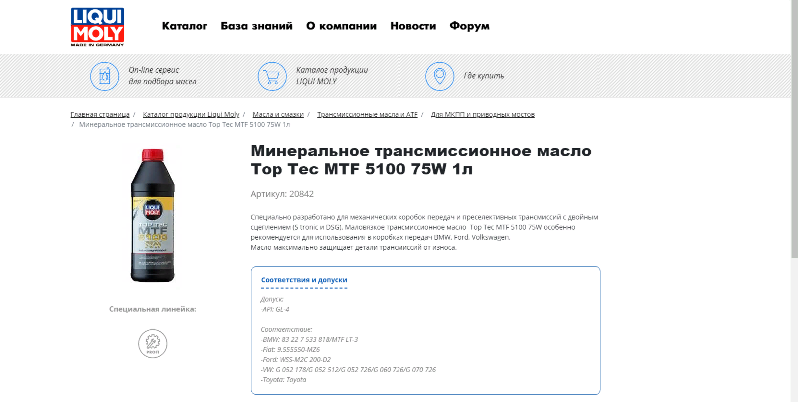

У Ликви Моли в прошлом году вышло новое масло,вот информация по маслу и артикул для заказа в интернет магазинах.Цена может варьироваться 550-650р за литр.
Мне кажется адекватная цена за трансмиссионное масло хорошего производителя...
