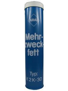

Ребят, что то SuperHelp не надолго хватает, может надо не универсальную а литиевую или графитовую? какую лучше заказть? по бренду сам подберу, главное по свойствам и желательно в баллоне, а не тубе)
VALVOLINE VE54120
Белая смазка консистентная пойдет?
VALVOLINE VE54120
