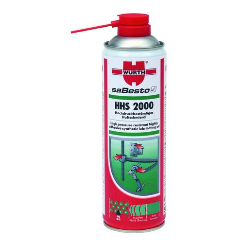

Петли дверей, ограничители открывания, замки и все что движется мажу вот таким WURTH HHS 2000. Изначально она проникающая как вэдэшка потом растворитель улетучивается и она становится консистентной, причем крайне липкая и оттирается тяжело.

В городе есть представительство Вюрт-Урал, приезжаю в офис и покупаю. Ассортимент любой, даже если нет в наличии, то привезут. Большой баллон такой смазки брал года два назад где-то за 300-350р. Расход экономный, уже дома все измазал.
А насчет WD40, мое мнение что это нифига не смазка. Но вот другую смазку она вымывает на раз. WD отлично оттирает двусторонний скотч, клей от скотча, битум, но как смазка WD никакая.
P.S. На ТО наши официалы VW мажут петли и ограничители HHS2000 (углядел в заказ-наряде)

Даю гарантию,что вот эта смазка поможет тебе раз и навсегда
5 000 000 150
Её также можно использовать как противоскрипную для тормозов,для смазывания полозьев сидений и проч

HHS2000 500мл: 0893.106
HHS2000 150мл: 0893.106.1

Я для смазывания дверей использую белую литиевую смазку в баллончиках. WURTH HHS 2000 тоже очень хороша, рекомендую. Я ей автоматические ворота регулярно смазываю и цепь привода. Она очень хорошо проникает, а потом густеет.
